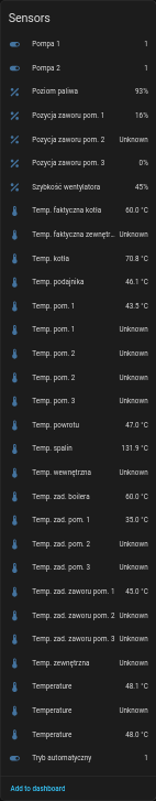

Poszedł update produkcyjnej wersji. Dodałem wszystko co było na wersji "next" + poprawiłem zduplikowane nazwy. Reszta dziwnych nazw wynika z tego że API zwraca te same wartości pod kilkoma róznymi nazwami 🥲
