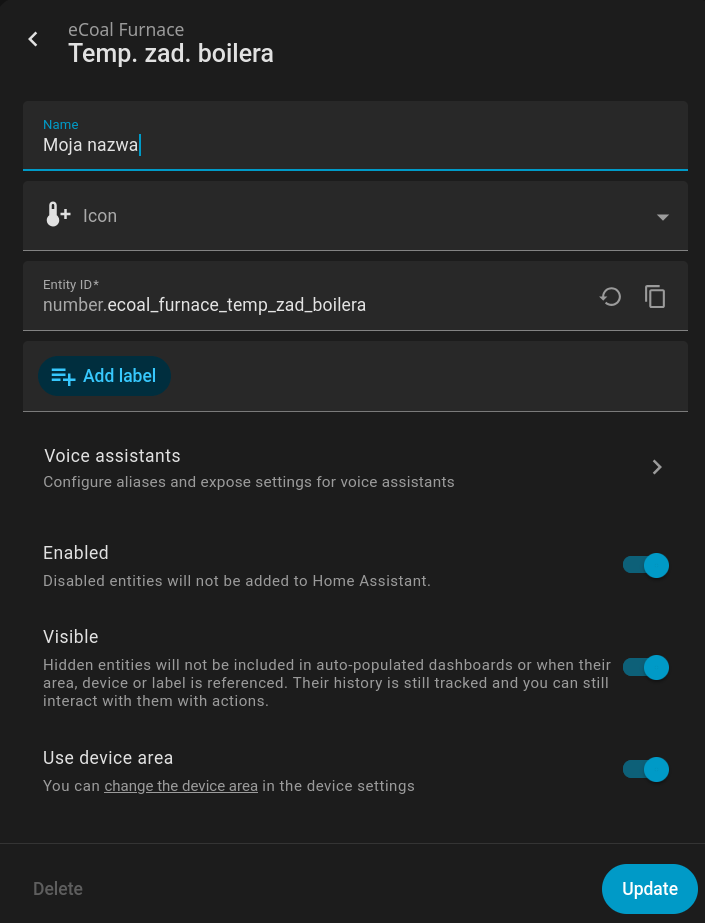

Jeśli chodzi o takie podmianki to wydaje mi się że najlepiej zmienić nazwę samego entity w Home Assistant. W ten sposób dalej będziesz otrzymywać aktualizacje a customowe nazwy powinny się zachować.

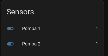

1. Pompa 1 pokazuje status mojej pompy CO1
2. Pompa 2 pokazuje status mojej pompy CO2 (nie CWU)

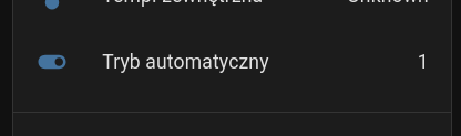

3. Rozumiem że:
"Tryb automatyczny 1" oznacza tryb automatyczny (kto by się spodziewał ),
"Tryb automatyczny 0" - oznacza tryb ręczny?

- Tryb automatyczny: 1 - włączony, 0 - wyłączony (ręczny)

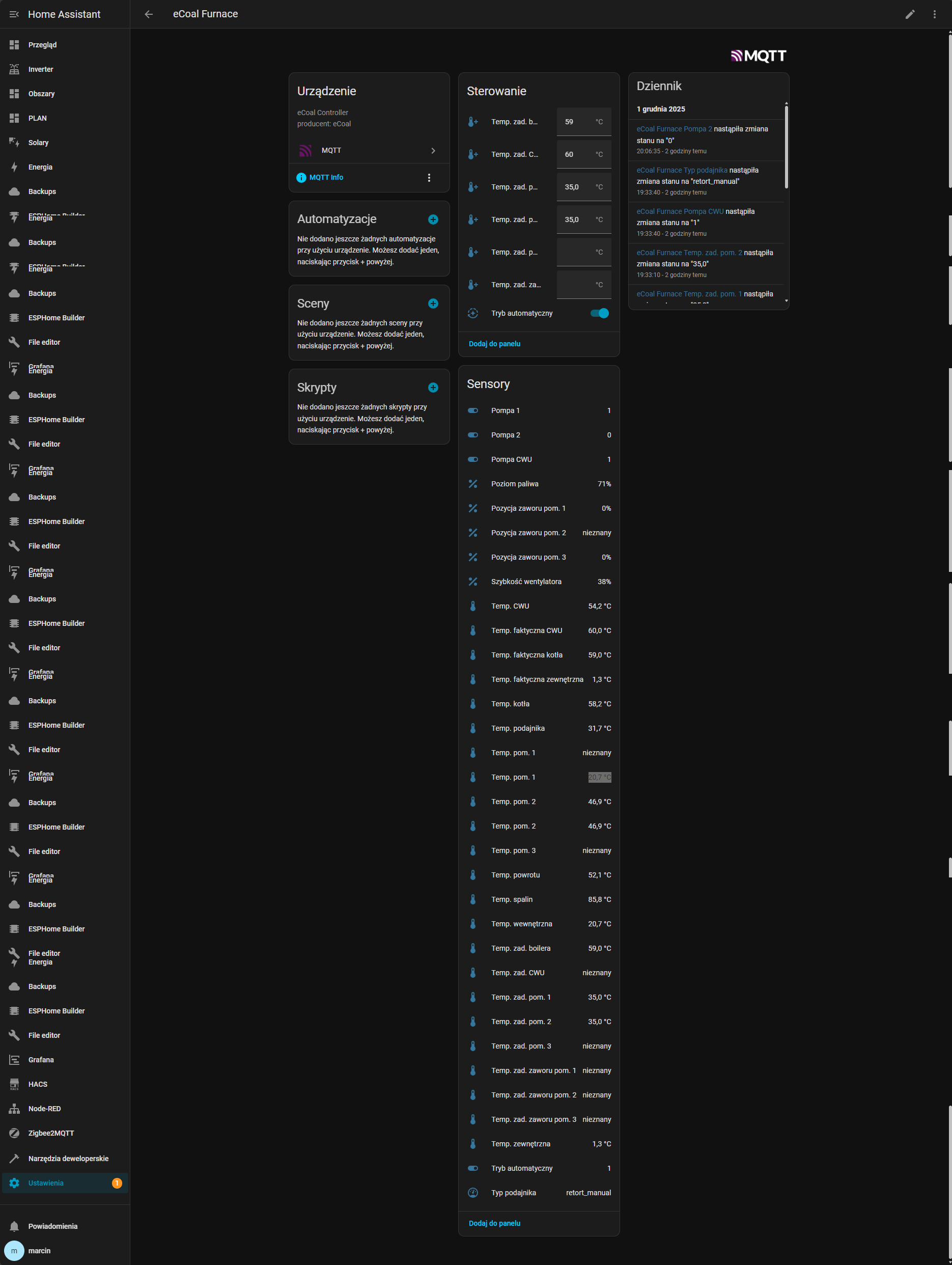

Logi po aktualizacji bety:
Starting eCoal Furnace Controller...
Configuration: /data/options.json
2025-12-01T20:39:53.426Z [INFO] Configuration loaded successfully
2025-12-01T20:39:53.431Z [INFO] Device: eCoal Furnace at 192.168.1.100
2025-12-01T20:39:53.431Z [INFO] Loading configuration...
2025-12-01T20:39:53.432Z [INFO] Loading services...
2025-12-01T20:39:53.436Z [INFO] Connecting to MQTT broker...
2025-12-01T20:39:53.572Z [INFO] Polling scheduled every 30 seconds
2025-12-01T20:39:53.576Z [INFO] eCoal Controller started successfully
2025-12-01T20:39:53.611Z [INFO] Connected to eCoal v3.5 (1.1.38.12)
2025-12-01T20:39:53.633Z [INFO] Connected to MQTT broker at mqtt://192.168.1.204:1893
2025-12-01T20:39:53.642Z [INFO] Published MQTT discovery configurations
2025-12-01T20:39:53.647Z [INFO] Subscribed to command topics: homeassistant/switch/ecoal_furnace/auto_mode/set and number control topics
2025-12-01T20:39:53.726Z [INFO] Fetching custom entries
2025-12-01T20:39:53.733Z [WARN] Custom entry 2@vtemp has no value, skipping. Got: {"vid":"2","tid":"vtemp","status":"not_found"}
2025-12-01T20:39:53.733Z [WARN] Custom entry 22@vtemp has no value, skipping. Got: {"vid":"22","tid":"vtemp","status":"outdated_data"}
2025-12-01T20:40:23.617Z [INFO] Fetching custom entries
2025-12-01T20:40:23.623Z [WARN] Custom entry 2@vtemp has no value, skipping. Got: {"vid":"2","tid":"vtemp","status":"not_found"}
2025-12-01T20:40:23.623Z [WARN] Custom entry 22@vtemp has no value, skipping. Got: {"vid":"22","tid":"vtemp","status":"outdated_data"}
2025-12-01T20:40:53.619Z [INFO] Fetching custom entries
2025-12-01T20:40:53.625Z [WARN] Custom entry 2@vtemp has no value, skipping. Got: {"vid":"2","tid":"vtemp","status":"not_found"}
2025-12-01T20:40:53.626Z [WARN] Custom entry 22@vtemp has no value, skipping. Got: {"vid":"22","tid":"vtemp","status":"outdated_data"}

dodane 2025-12-01 20:49Po aktualizacji bety niektóre są faktycznie zdublowane:
EDYTA:
Fizycznie mam tylko jeden czujnik radiowy i jedną głowicę.
Po aktualizacji bety, z automatu dopisała się druga głowica i drugi czujnik.

Cały czas jest 40 encji, ale brakuje głowicy i czujnika radiowego.

Dobra, zła jednostka miary. Wersja 1.0.6_RC7 POWINNA już działać 😅

SUPER!
JEST! Tak to wygląda:
Pompa 1=1
Pompa 2=0
Pompa CWU=1
Poziom paliwa=53%
Pozycja zaworu pom. 1=0%
Pozycja zaworu pom. 2=nieznany
Pozycja zaworu pom. 3=0%
Szybkość wentylatora=38%
Temp czujnik. 1=18,4 °C
Temp. CWU=55,7 °C
Temp. faktyczna CWU=60,0 °C
Temp. faktyczna kotła=59,0 °C
Temp. faktyczna zewnętrzna=2,0 °C
Temp. głowica 1=19,7 °C
Temp. kotła=58,4 °C
Temp. podajnika=32,7 °C
Temp. pom. 1=nieznany
Temp. pom. 1=20,9 °C
Temp. pom. 2=47,8 °C
Temp. pom. 3=nieznany
Temp. powrotu=52,6 °C
Temp. spalin=91,4 °C
Temp. wewnętrzna=20,9 °C
Temp. zad. boilera=59,0 °C
Temp. zad. CWU=nieznany
Temp. zad. pom. 1=35,0 °C
Temp. zad. pom. 2=35,0 °C
Temp. zad. pom. 3=nieznany
Temp. zad. zaworu pom. 1=nieznany
Temp. zad. zaworu pom. 2=nieznany
Temp. zad. zaworu pom. 3=nieznany
Temp. zewnętrzna=2,0 °C
Tryb automatyczny=1
Typ podajnika=retort_manual
Teraz tylko popracować nad zdublowanymi encjami np:
Nie wiem, co miałeś na myśli "temp. faktyczna", bo mi temp faktyczna bardziej wygląda na temp zadana (w przypadku kotła, bo w przypadku temp zew. juz nie wiem...
Temp wewnętrzna to to samo co temp pom. 1 itd...
Dziękuje i czekamy na wersję "finał"
dodane 2025-12-02 15:28Nie mogłem już edytować...
Czy prośbę o dodanie "Daty kolejnego zasypu" nie potraktujesz jako "eskalację żądań"?
2025-12-02 16:32
  MTZD Posty: 25 Ostrzeżenie: 0
Poszedł update produkcyjnej wersji. Dodałem wszystko co było na wersji "next" + poprawiłem zduplikowane nazwy. Reszta dziwnych nazw wynika z tego że API zwraca te same wartości pod kilkoma róznymi nazwami 🥲
