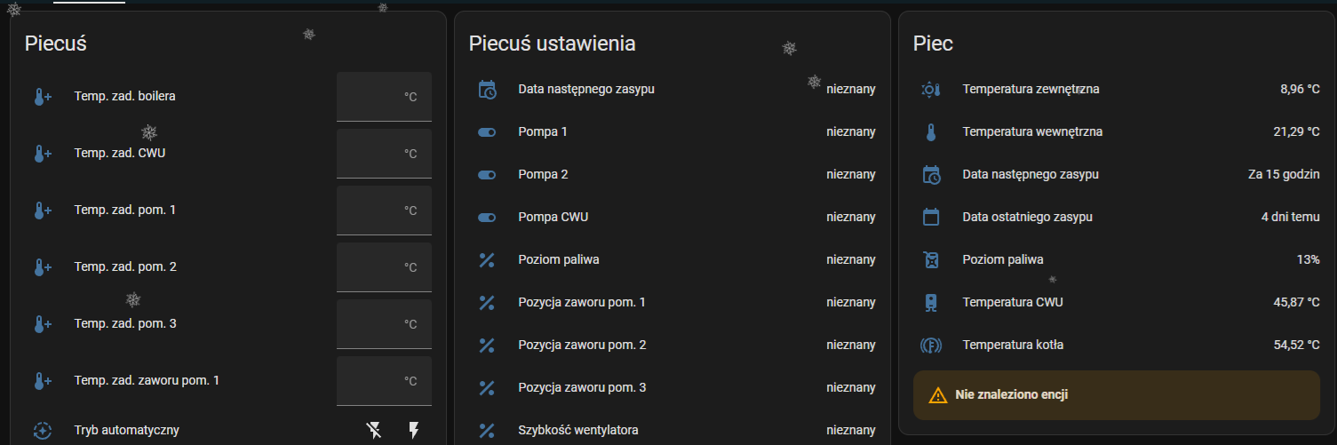

Wygląda jakby sterownik był w innej podsieci niż serwer Home Assistanta, przez co nie może się do niego dobić. Sam addon na chwilowe zerwania połączenia powinien być odporny, po prostu przez jakiś czas dane nie będą się aktualizować.

dodane 2025-12-09 20:12Kolejny problem jaki mi się pojawił:
To po prawej to jest odczytywanie przez RESTful, a po lewej - z dodatku i jak widać przestało czytać.
W logach:
2025-12-09T20:11:06.315Z [WARN] Failed to fetch custom entries
2025-12-09T20:11:36.328Z [INFO] Fetching custom entries
2025-12-09T20:11:36.328Z [WARN] No custom temp and vtemp mappings configured, skipping
2025-12-09T20:11:36.328Z [WARN] Failed to fetch custom entries
Natomiast jedyne co zmieniałem to nazwa urządzenia. Patrzyłem czy nie zrobiło nowej encji w MQTT, ale nie ma.
Możesz coś podpowiedzieć?
