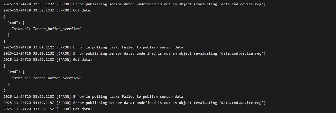

Ja zainstalowałem dodatek, wpisałem dane do konfiguracji ale otrzymuję taki błąd w logach:
Starting eCoal Furnace Controller...
Configuration: /data/options.json
2025-11-23T14:56:47.260Z [INFO] Configuration loaded successfully
2025-11-23T14:56:47.261Z [INFO] Device: eCoal Furnace at 192.168.1.151
2025-11-23T14:56:47.261Z [INFO] Loading configuration...
2025-11-23T14:56:47.262Z [INFO] Loading services...
2025-11-23T14:56:47.262Z [INFO] Connecting to MQTT broker...
2025-11-23T14:56:47.396Z [INFO] Polling scheduled every 30 seconds
2025-11-23T14:56:47.396Z [INFO] eCoal Controller started successfully
2025-11-23T14:56:47.613Z [INFO] Connected to MQTT broker at mqtt://core-mosquitto:1883
2025-11-23T14:56:47.622Z [INFO] Published MQTT discovery configurations
2025-11-23T14:56:47.625Z [INFO] Subscribed to command topics: homeassistant/switch/ecoal_furnace/auto_mode/set and number control topics
2025-11-23T14:57:17.413Z [ERROR] Error in polling task: undefined is not an object (evaluating data.cmd.device.reg)
2025-11-23T14:57:47.413Z [ERROR] Error in polling task: undefined is not an object (evaluating data.cmd.device.reg)
2025-11-23T14:58:17.419Z [ERROR] Error in polling task: undefined is not an object (evaluating data.cmd.device.reg)
2025-11-23T14:58:47.416Z [ERROR] Error in polling task: undefined is not an object (evaluating data.cmd.device.reg)

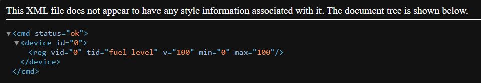

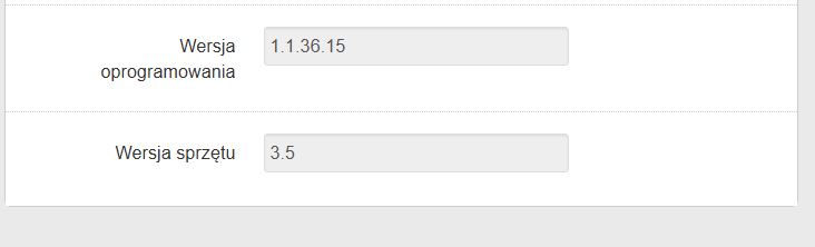

@JacekJI jakiej wersji strerownika używasz? Wygląda na to, że odpowiedź z API twojego sterownika jest inna niż oczekiwana. Możesz podesłać odpowiedź z tego zapytania (otwórz po prostu w przeglądarce) http://192.168.1.151/getregister.cgi?device=0&fuel_level
2025-11-24 18:32
  JacekJI Posty: 82 Ostrzeżenie: 0
dodane 2025-11-24 17:22
dodane 2025-11-24 17:32chyba że ma znaczenie czy to jest ecoal czy brulli?
W moim przypadku to bruli 3.5
2025-11-24 19:41
  MTZD Posty: 25 Ostrzeżenie: 0
Testowałem tylko na eCoal ale API z tego co widzę wygląda tak samo. Odpowiedź, którą wysłałeś ma też poprawną strukturę. Wysłałem aktualizację, która dodaje bardziej szczegółowe logi, powinno nam pomóc rozwiązać twój problem. Dodałem przy okazji specyfikację platformy co powinno rozwiązać też problem u @wtyczka24. Aktualizacja powinna pokazać się w karcie rozszerzenia w HA.

Teraz coś takiego:
Może chłopaki z Electro System coś pomogą?

Możliwe że zapytanie, które wysyłam żąda za dużo danych na raz. Postaram się odtworzyć u siebie i zmodyfikuję kod, aby w takich przypadkach próbował pytać o mniej danych na raz.
dodane 2025-11-24 21:59Wysłałem aktualizację, która zmieniła logikę odpytywania o stan. Teraz prosi o partie danych zamiast wszystkie na raz. Powinno to rozwiązać problem.
