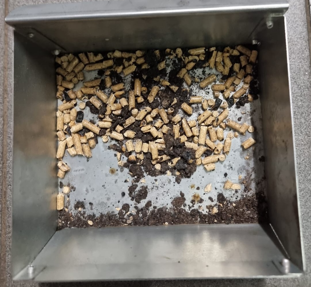

2026-01-06 10:12 Temat: Pello v3.5 / v4.0 » Niedopalony pellet w popielniku
  janusz Posty: 300
MichalK1 napisał » 2026-01-05 18:41
To raczej dotyczy kotłów z zewnętrznym palnikiem. Sterownik to uniwersalne urządzenie, nie tylko do evopella go wsadzają
Pewnie masz rację ale jak to mówią "tonący to i brzytwy się chwyta"
No i ... bąbki strzelił Moja radość że czysto w popielniku była przedwczesna
Dziś rano sytuacja wróciła do "złej" normy pellet w popielniku
Zastanawia mnie tylko to że jest on czysty nienaruszony ogniem więc chyba nie chodzi o niepoprawny proces spalania bo one raczej nie były w palniku w trakcie spalania ( chyba że bardzo krótki czas tam leżał)
Złośliwość natury martwej lecz dlaczego akurat mi się to przydarza
Trzeba walczyć dalej
Ps:
Otrzymałem info od serwisanta
"Kocioł bez sterownika pokojowego ma częste rozpalania i wygaszania na niskiej mocy przez co czasami dochodzi do sytuacji ze zaraz po rozpaleniu i chwili pracy ponownie sie wygasza przez co dokładnie nie wypala. Kocioł powinien jak najdłużej chodzić na maksymalnej mocy i sie wygasić i mieć przerwę."
Nie mam  sterownika pokojowego więc powalczę zmniejszę wagę z kalibracji zwiększę kaloryczność i moce dmuchawy  i poczekam na efekt

2026-01-05 16:29 Temat: Pello v3.5 / v4.0 » Niedopalony pellet w popielniku
  janusz Posty: 300
MichalK1 napisał » 2026-01-05 11:50
Pellet ci nie leci całym przekrojem rury żebyś musiał ją okrągłą szczotką czyścić
Nic nie czyściłem
Dziś w popielniku czysto bez "pelecików"
Ustawienia -spalanie-czyszczenie palnika podczas pracy  zmieniłem na "Nieaktywne" pozostałe czyszczenia bez zmian
2026-01-04 19:12 Temat: Pello v3.5 / v4.0 » Niedopalony pellet w popielniku
  janusz Posty: 300
Zamówiłem na allegro zestaw do czyszczenia pieca miał być w sobotę lecz przez obfite opady śniegu nie dotarły
może dotrą w poniedziałek
Tam jest szczotka okrągła to może  nią przeczyszczę rurę
Jutro będzie pierwszy tydzień palenia więc dokonam czyszczenia pieca i zobaczymy  czy czyszczenie rury coś zmieni
2026-01-04 18:29 Temat: Pello v3.5 / v4.0 » Niedopalony pellet w popielniku
  janusz Posty: 300
MichalK1 napisał » 2026-01-04 18:12
W ogóle jeśli kocioł ci się na często ale tylko na godzinę rozpala to byłbym w stanie uwierzyć, że taka ilość pelletu to "resztki" które nie zsunęły się z rury podajnika i wpadły do popielnika dopiero na skutek drgań w momencie kiedy palnik się zaczął się czyścić
Może to jest taka sytuacja lecz sprawdzić tego nie sprawdzę przecież nie będę podglądał co spada z rury
Co do czasu rozpalania myślałem o zmianie któregoś z parametrów w pozycji "Rozpalanie" lecz podejrzałam twoje ustawienia i masz dokładnie to samo więc chyba nie w tym problem
Dzięki za zainteresowanie powalczę jeszcze może coś się uda
