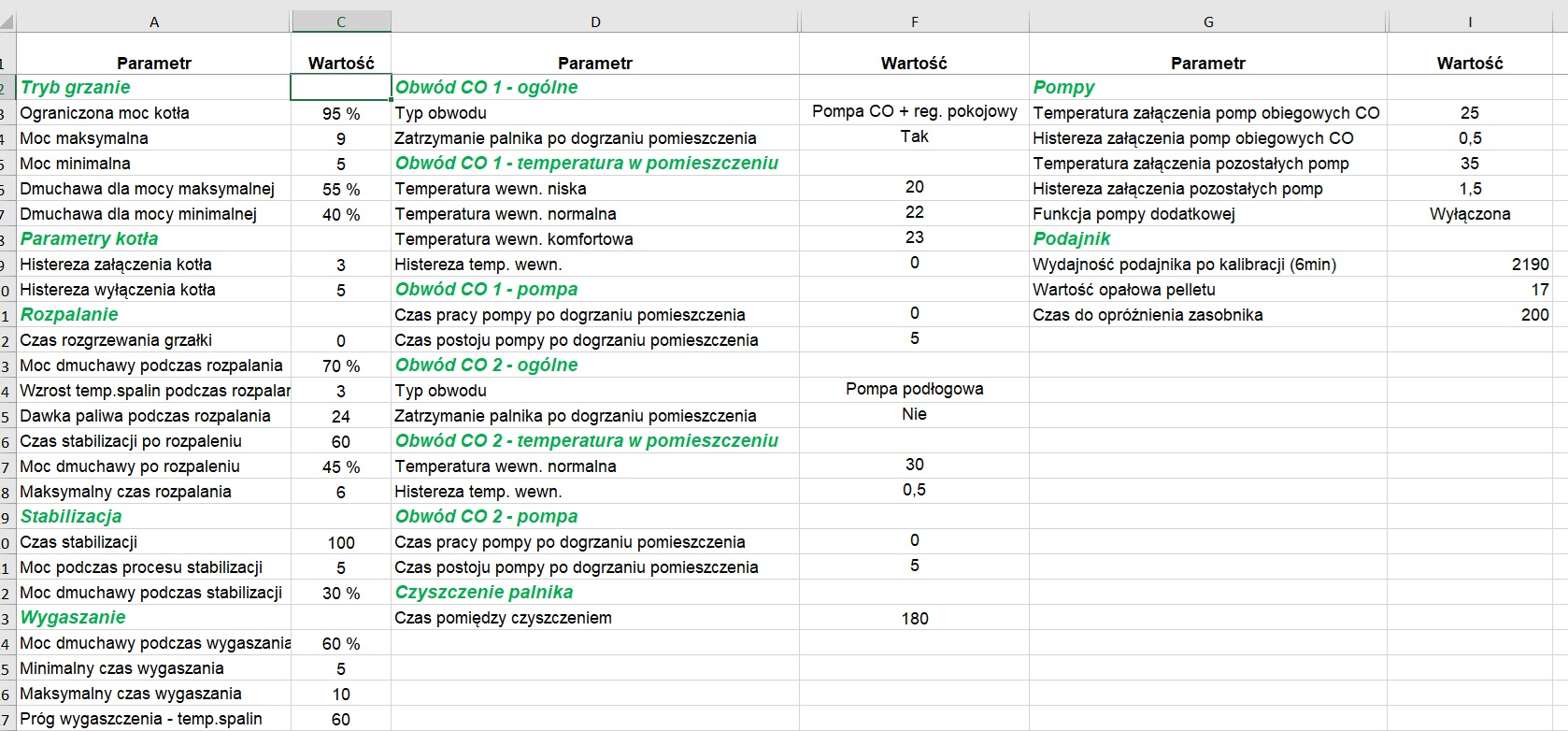

Jeżeli dysponujesz pakietem MsOffice -Excel mogę ci podać niewielki kod VBA odczytujący wszystkie parametry kotła

Napisz do mnie wiadomość Podaj jaka wersja Office i adres na jaki mam ci wysłać to jest kompletny plik (skoroszyt .xlsm) i w wiadomości opiszę co należy zrobić przed uruchomieniem kodu bo nie wiem jaka jest twoja wiedza w temacie makr vba

Poszło Jak zadziała to mogę dorzucić rozwiązanie z opisem parametru ( to są takie które uznałam za istotne )

Taki własny panel  exe z Python-a
