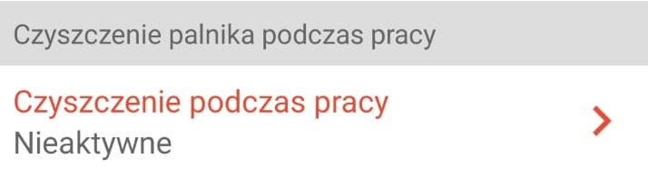

Nic nie czyściłem
Dziś w popielniku czysto bez "pelecików"
Ustawienia -spalanie-czyszczenie palnika podczas pracy  zmieniłem na "Nieaktywne" pozostałe czyszczenia bez zmian
2026-01-05 17:16
  MichalK1 Posty: 51 Ostrzeżenie: 0
Ale ta zmiana ustawień na nic ci nie wpłynęła skoro kocioł ci się rozpala na godzinę a czyszczenie odbywa się domyślnie co 3 godziny

Jest jeszcze opcja "czyszczenie palnika podczas pracy" Jak często występuje w jakich odstępach czasowych to tylko chyba twórcy oprogramowania wiedzą
MichalK1 napisał » 2026-01-05 17:16
Myślę że to o czym piszesz to jednak inna opcja
2026-01-05 18:41
"Jest jeszcze opcja "czyszczenie palnika podczas pracy" Jak często występuje w jakich odstępach czasowych to tylko chyba twórcy oprogramowania wiedzą"
To raczej dotyczy kotłów z zewnętrznym palnikiem. Sterownik to uniwersalne urządzenie, nie tylko do evopella go wsadzają

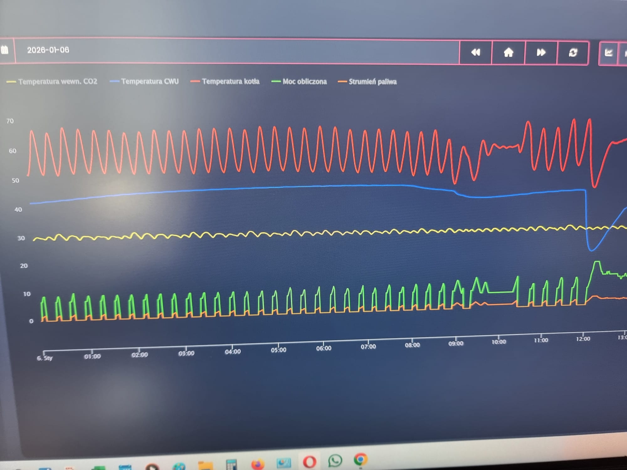

"Kocioł bez sterownika pokojowego ma częste rozpalania i wygaszania na niskiej mocy przez co czasami dochodzi do sytuacji ze zaraz po rozpaleniu i chwili pracy ponownie sie wygasza przez co dokładnie nie wypala. Kocioł powinien jak najdłużej chodzić na maksymalnej mocy i sie wygasić i mieć przerwę."
Nie mam  sterownika pokojowego więc powalczę zmniejszę wagę z kalibracji zwiększę kaloryczność i moce dmuchawy  i poczekam na efekt
2026-01-06 13:12
O częstym rozpalaniu i wygaszaniu moglibyśmy mówić gdyby ci się kocioł rozpalał na 10-15 minut a nie na ponad godzinę.
Generalnie to co możesz zrobić to ograniczyć moc kotła ile się da.
Ograniczona moc kotła    95 %
Moc maksymalna    20 kW
Moc minimalna    6 kW"
Tylko trzeba to robić ze sterownika przy kotle bo w aplikacji masz pełną skalę regulacji bez znaczenia na wersję mocy np. ja przy 8kw mogę sobie ustawić 21wk

2026-01-06 20:41
Ale ty masz problem z odbiorem ciepła a nie "z piecem". Udostępnij ten sterownik publicznie
2026-01-20 14:24
  bobin Posty: 2 Ostrzeżenie: 0
Sprawdz jeszcze jak Tobie dziala zawor 4d (o ile masz), bo czasem instalatorzy go nie ustawiaja poprawnie i lata bez przerwy od 0 do 100% i to tez prowadzi do takich wahan.
Z duzym prawdopodobnienstwem ten sam problem jest u osoby ktora udostepnia podglad: https://esterownik.pl/device/35670
niestety w widokach wykresow nie widac jak pracuje zawor (brak wyswietlania parametru otwarcia zaworu).
