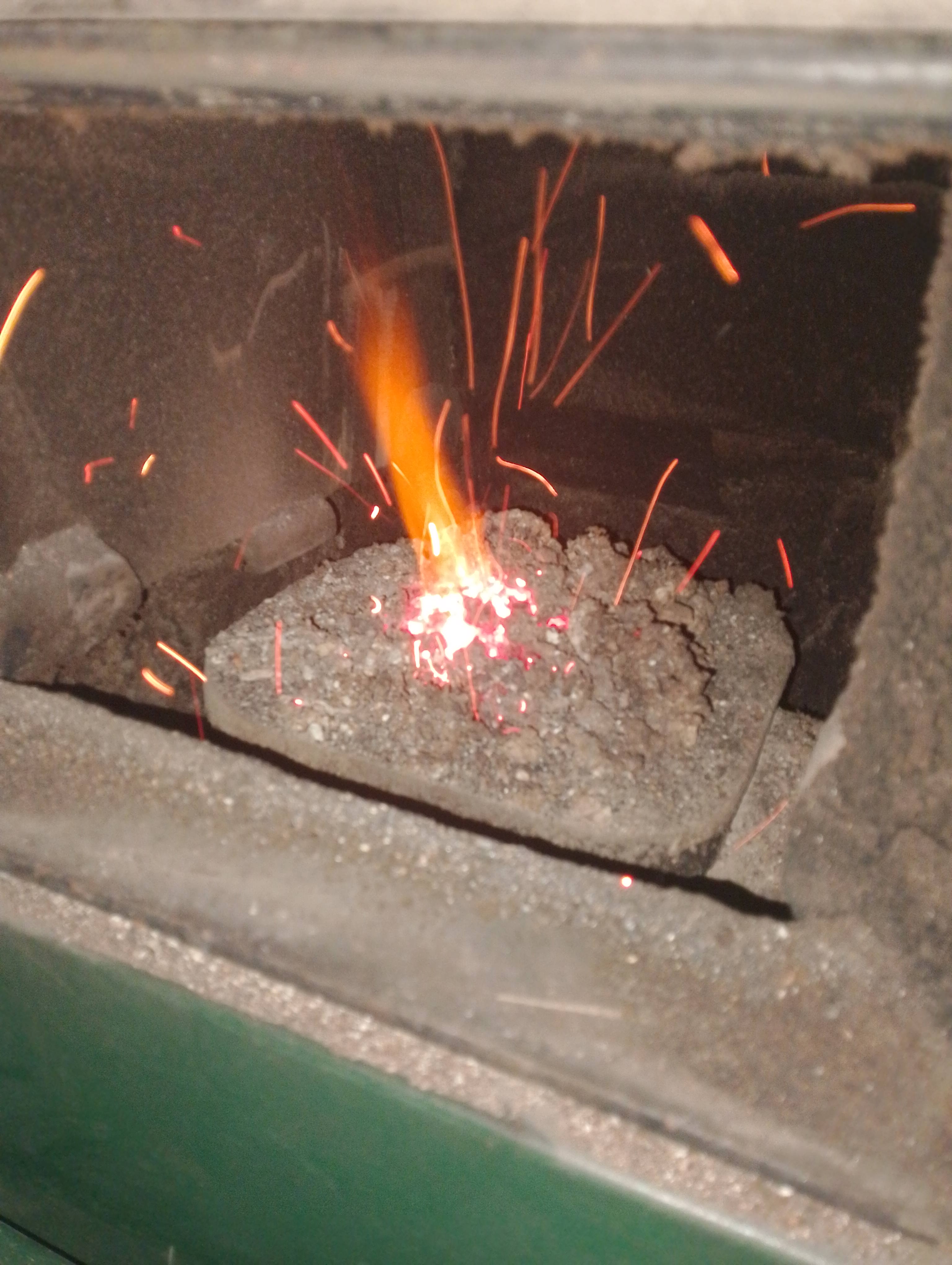

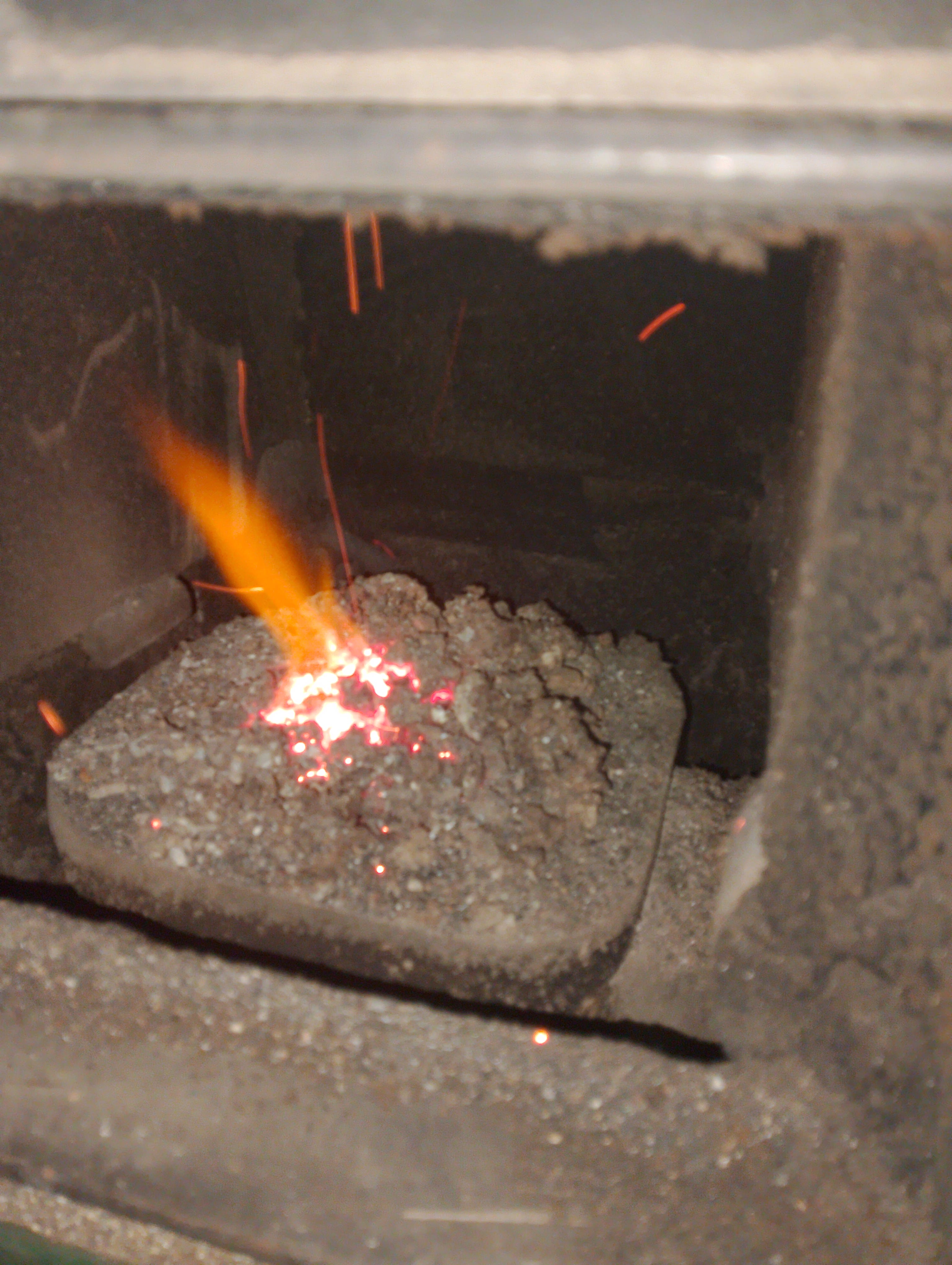

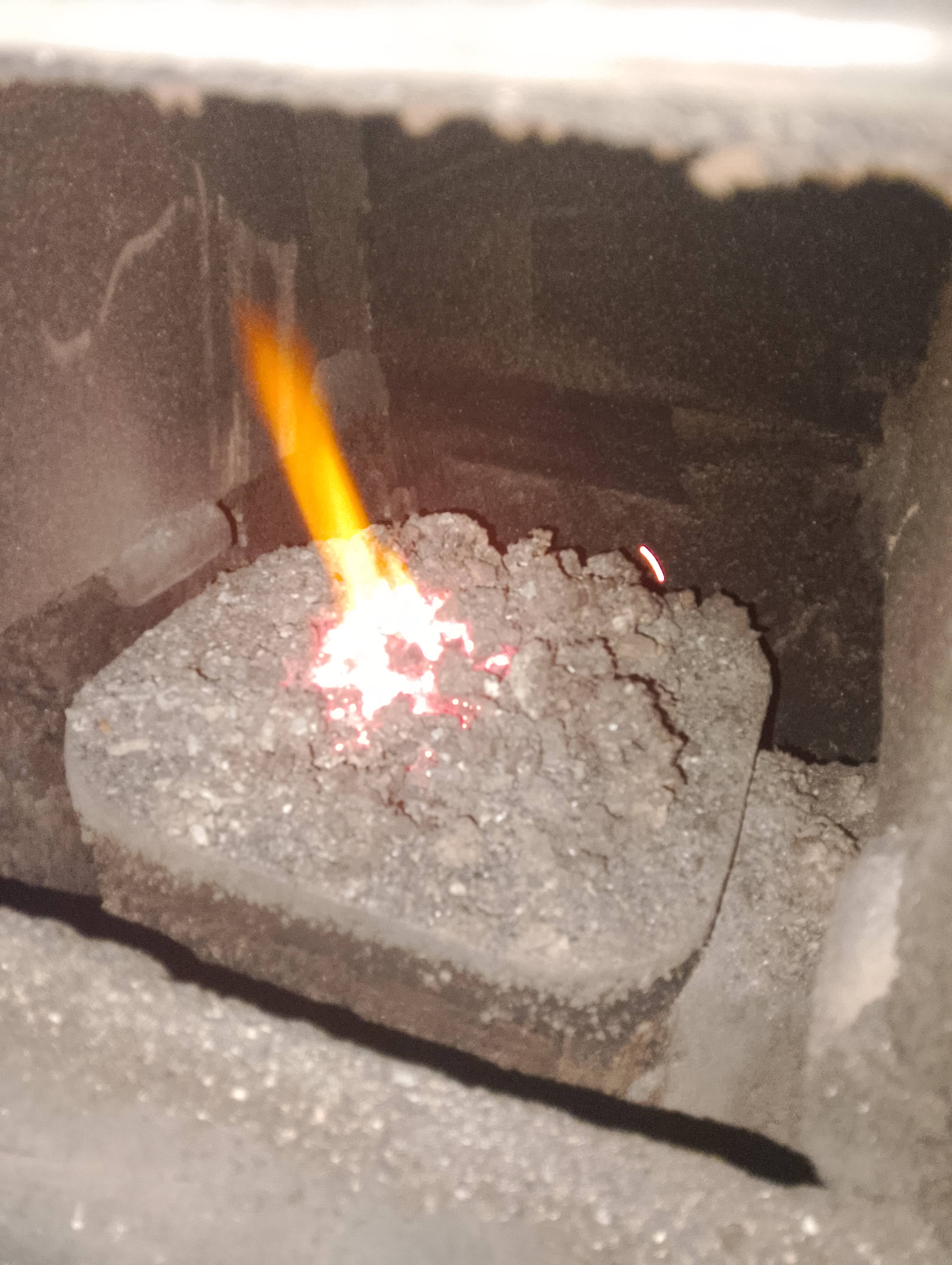

No właśnie palę od początku tylko skarbkiem i teraz mam tak duże kawałki groszku ze się zastanawiałem czy to groszek, ale worki oryginalnie zapakowane, chodzę co podtrzymanie oglądać i wygląda na to że w podtrzymaniu nie daje tyle groszku co zwykle, zwiększyłem podawanie w podtrzymaniu zobaczymy co będzie, ale chyba na sezon grzewczy przerzucę się na spark
dodane 2025-09-06 10:37Się jeszcze zastanawiam podajnik wymieniałem 2 lata temu na batory i cały czas temperatura sporo rośnie od czasu jak przechodzi w potrzymanie i mam wrażenie że kopiec się zapada godzinę temu podciągnąłem opału w ręcznym
dodane 2025-09-06 10:53Tak wygląda po 35 minutach postoju
dodane 2025-09-06 10:54
dodane 2025-09-06 10:55Wydaje mi się że wcześniej był bardziej przygaszony i dymi jak otwarłem
dodane 2025-09-06 11:04i odpuściłem od rana też dużo ciepłej wody żeby sprawdzić czy zejdzie do 55 stopni jak miałem wcześniej ale cały czas kocioł jak by się sam nagrzewał
dodane 2025-09-06 11:04chyba że ten groszek jest tak gruby ze przelatuje przez niego tyle powietrza
dodane 2025-09-06 11:09Po wykresach widać że kocioł od rozpalenia rano jest cały czas w podtrzymaniu wcześniej też tak nie było
