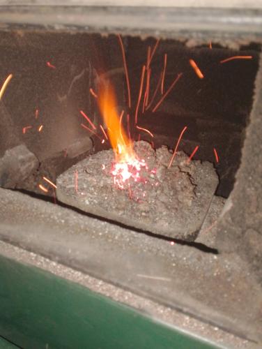

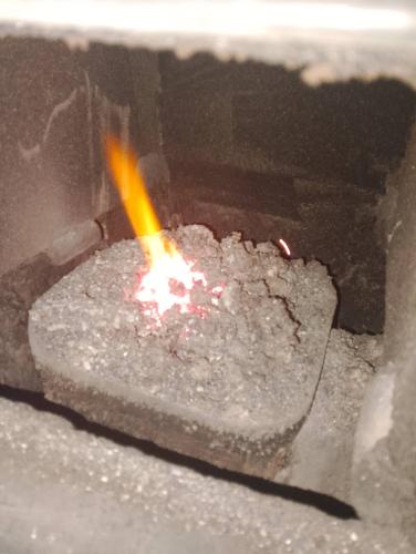

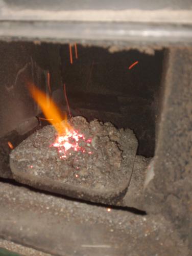

Mam jeszcze problem ze skarbkiem, w sumie nigdy takiego problemu nie było bo grzał jak szalony a teraz mam wrażenie jak nie miał nawet 26kj płomień słaby i nie wiem czy za dużo groszku czy za mało dmuchawy wrzucam filmik i zdjęcia https://photos.app.goo.gl/tAs8GjQ9hpzHS2GL8
dodane 2025-12-07 10:20I na tych ustawieniach boki i tył kotła były czyste a teraz zbiera się czarny nalot i robią się małe spieki
2025-12-07 12:25
Z tego co widać po wykresie spalin słabo dmuchasz , ale jak groszek słaby do sam wiesz , wiatrem kotła nie ogrzejesz 😉 Wg mnie obecne groszki to są jakieś mieszanki dlatego to się tak pali . Zwiększ delikatnie moc dmuchawy i skróć czas postoju i obserwacja , najważniejsze żeby opal się dobrze odpalał no i oczywiście nie syfilł kotla . Zawsze możesz wrócić do poprzedniego trybu spalania , skoro było lepiej to po co kombinować , że przebija temp.zadaną o 1.7 st 🤔
