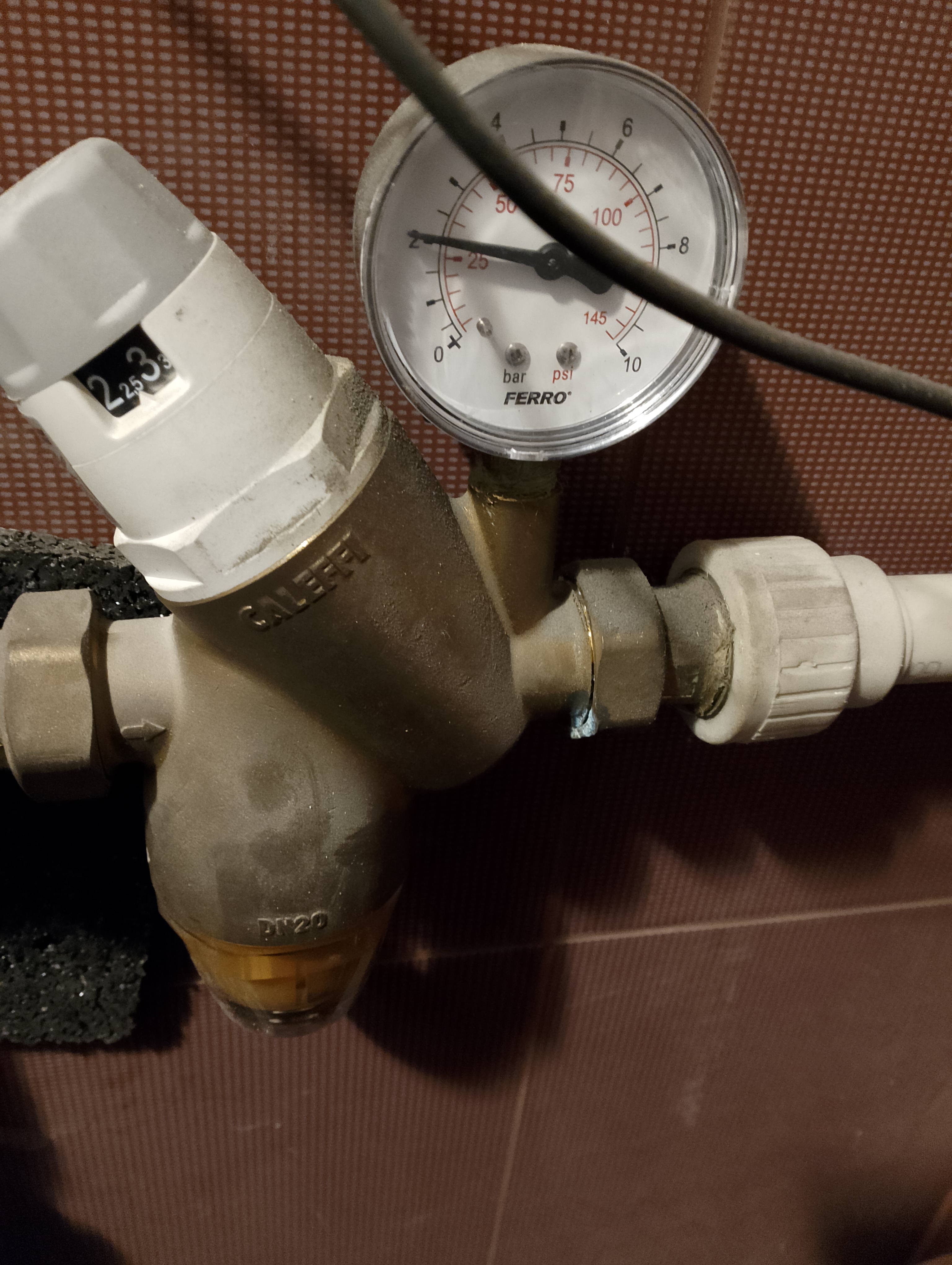

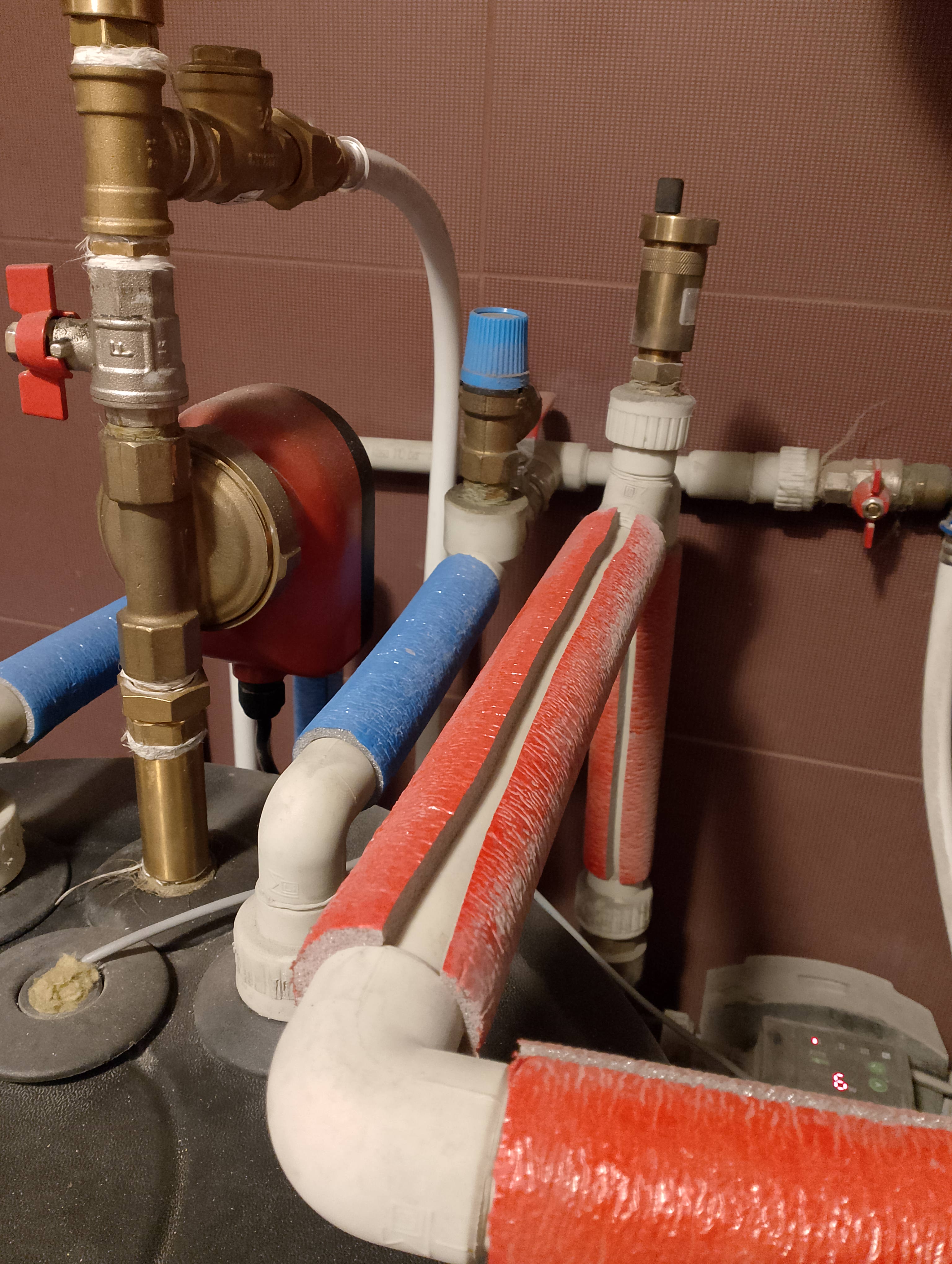

Witam, mam takie pytanie jakie są przyczyny cieknącego zaworu bezpieczeństwa z bojlera, dzisiaj zastałem nie dużą kałuże za bojlerem i wychodziło na to że leciało z zaworu bezpieczeństwa, w domu mam studnie głębinową i zbiornik hydroforowy ciśnienie wyłączenia pompy 3,5 bara, zdarzyło się  to pierwszy raz, CWU zamontowane z kotłem w 2017 albo 2018 roku dołączyłem zdjęcie na którym widać zawór

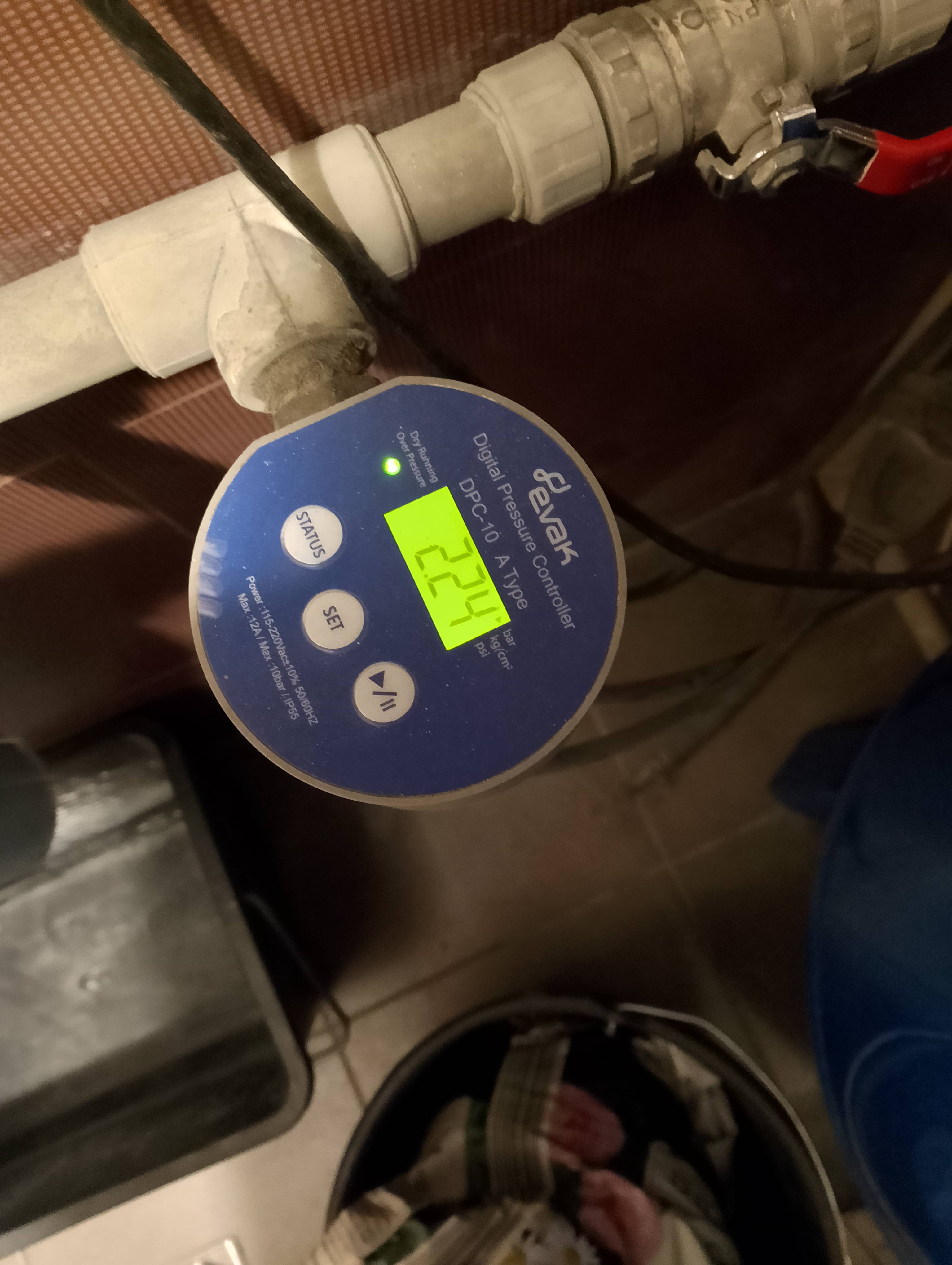

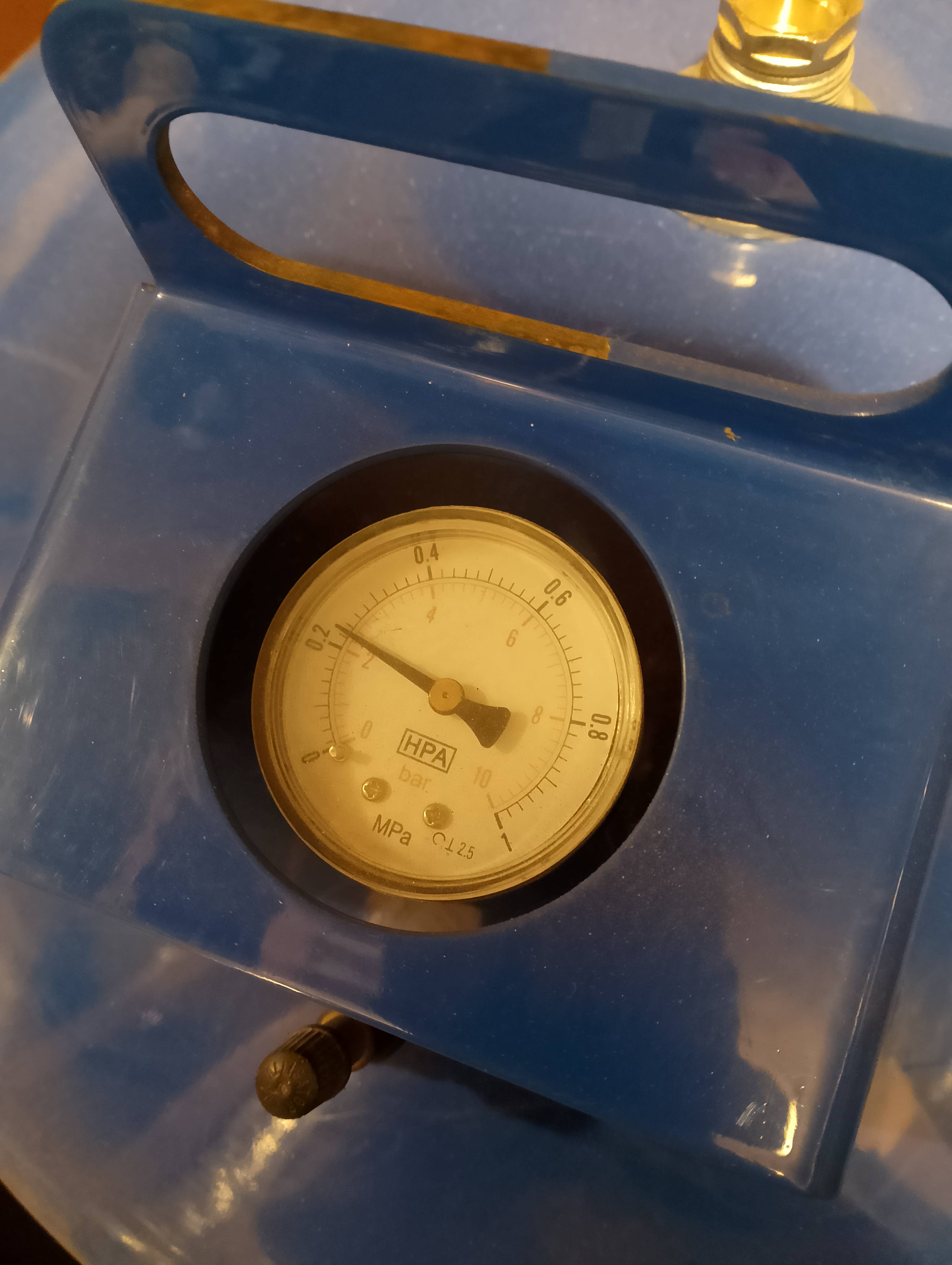

dodane 2025-12-04 21:16jak wszedłem do kotłowni to na manometrze na zbiorniku hydroforowym było niecałe 2 bary ale wiadomo nie wiem kiedy ciekło, ale jak pompa się uruchomiła top dobiła do 3,5 bara i się wyłączyła, grzałki nie posiadam a temp na kotle na cwu ustawiona na 50 stopni
dodane 2025-12-04 21:32Mam też zamontowany reduktor ciśnienia

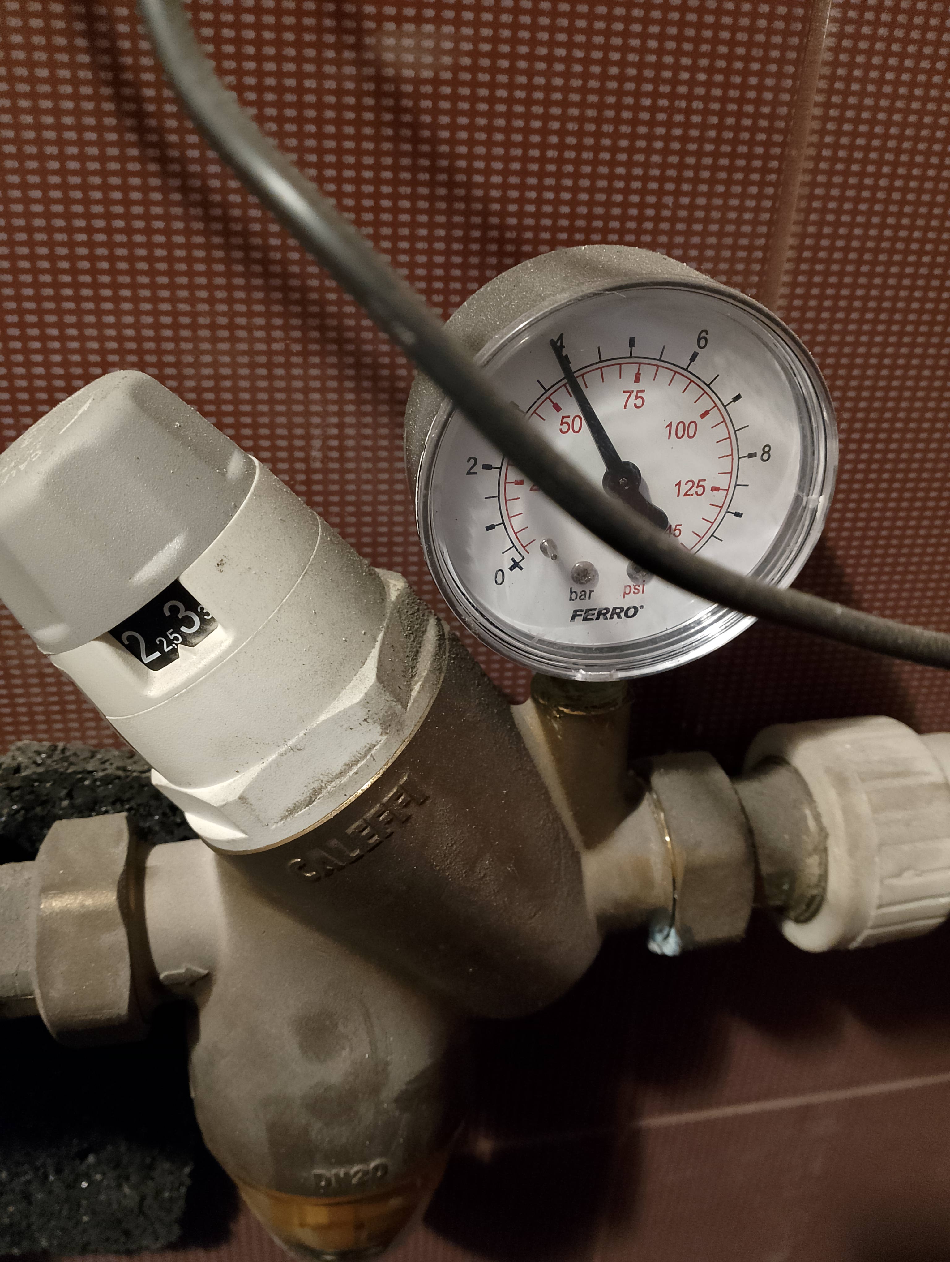

dodane 2025-12-04 22:38Teraz poszedłem zobaczyć do kotłowni i jest coś dziwnego wyłącznik cisnieniowy pokazuje ponad 2 manometr na zbiorniku hydroforowym tez na reduktorze ustawione 2,5 a manomentr na reduktorze wskazuje 4 jak to jest możliwe
dodane 2025-12-04 22:51Po spłukaniu wody w toalecie wrócił już teraz na niecałe 2 bary
