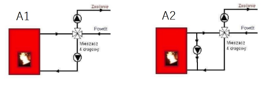

2025-12-28 23:00 Temat: Pello v3.5 / v4.0 » Problem z sterowaniem zaworem 4D Pello Center Defro Evopell 8kW
  charleskarol Posty: 15
przestawienie na pompę mieszającą powoduje również otwieranie zaworu 4D do oporu mimo ustawionego ograniczenia do 43%. Od zielonej kreski zadana za zaworem: 58° i 77°, a jak widac nadal sterownik zdąży zbić moc kotła zanim zacznie wpuszczac zasilanie na grzejniki. Zmiana czasu rekacji pewnie też nie pomoże, bo już wczęsniej próbowałem różnych ustaweń z tym parametrem i nadal było za późno.

2025-12-28 18:59 Temat: Pello v3.5 / v4.0 » Problem z sterowaniem zaworem 4D Pello Center Defro Evopell 8kW
A1 wg tego schematu: https://esterownik.pl/gfx/upload/55004707.jpg
2025-12-28 18:58 Temat: Pello v3.5 / v4.0 » Problem z sterowaniem zaworem 4D Pello Center Defro Evopell 8kW
MichalK1 napisał » 2025-12-28 18:44
Może warto pomyśleć nad zmniejszeniem przepływów w instalacji w inny sposób. Przymknąć zawory na obiegach o ile jakieś są zamontowane albo zmniejszyć przepływ na grzejnikach na dolnych przyłączach.
Spróbuję.
BTW przy układzie który masz powinieneś mieć pompę dodatkową ustawioną jako mieszającą a nie kotłową.
Poważnie? Ta pompa jest bezposrednio przed powrotem kotła, a za wyjściem z 4d.
