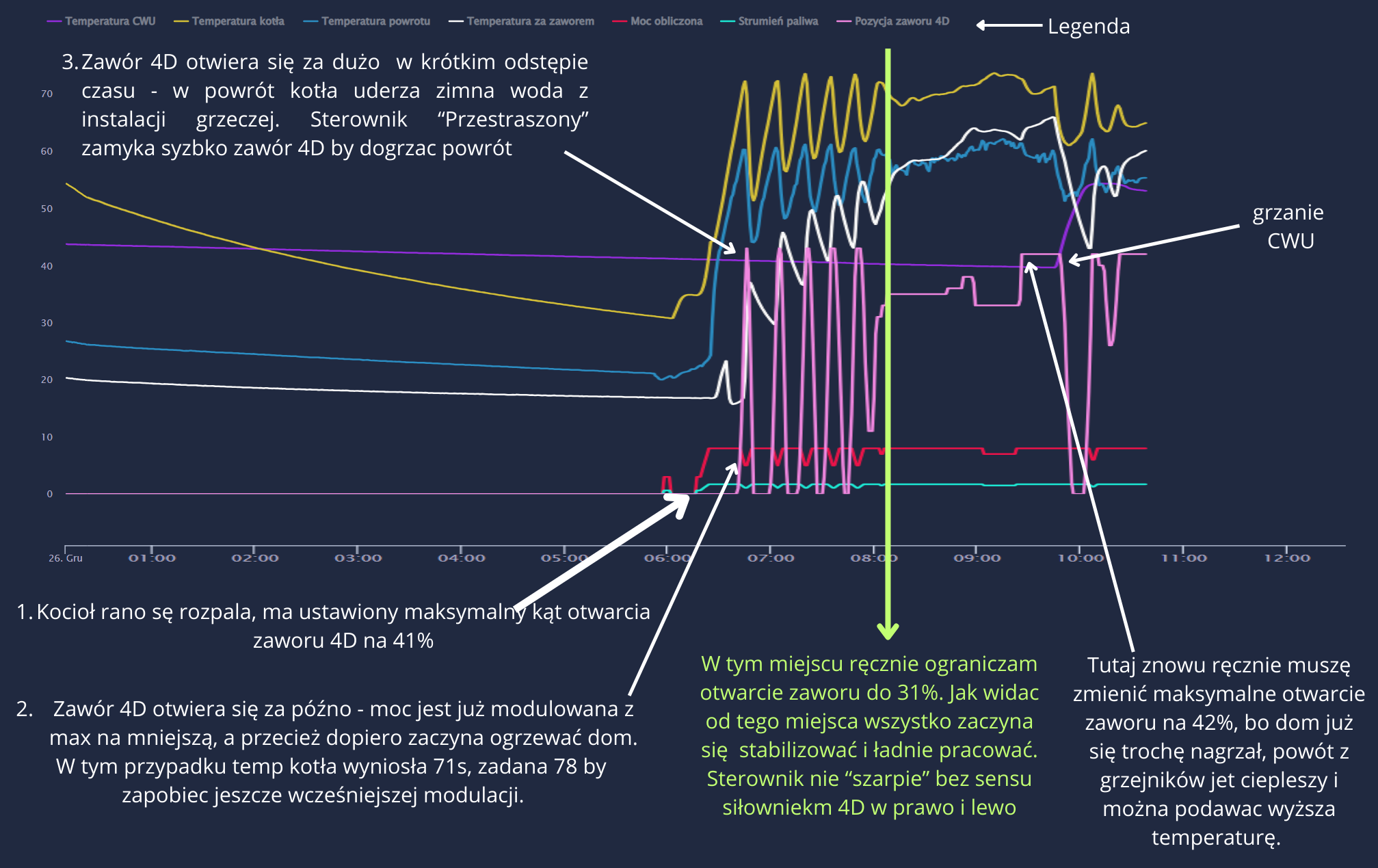

Może ktoś z Was wie jak ustawić parametry by zawór 4D nie zchowywał się tak jak na załączonym obrazku? Niestety w instrukcjach nie znalazłem na to odpowiedzi, a 2 tygodnie prób ustawienia odbierają mi nadzieję, że da się pokonać algorytm tego sterownika.
Zawór 4D służy w mojej instalacji jako ochrona powrotu oraz mieszacz z instalacją grzewczą (grzejniki).
Problem - sterownik dziwnie steruje siłownikeim zaworu 4D, gdy kocioł się rozpali i nagrzeje powrót  - otwiera dość szybko zawór 4D do maksymalnego otwarcia zadanego w ustawieniach powodując, że na powrót kotła wraca nieogrzana woda z grzejników - w rezultacie sterownik zaraz zamyka zawór 4D by chronić powrót. Niestety dochodzi do sporej huśtawki, kocioł grzeje powrót, a nie instalację grzewczą.
Znalazłem na to obejście, ale jest dość uciążliwe - muszę ręcznie zmieniać parametr maksymalnego otwracia zaworu 4D. Przykładowo gdy kocioł się rozpala zadaję mu np. max 28% otwracia by nie mógł od razu wypuścć całego zasilania w grzejniki, a gdy już trochę ogrzeje grzejniki zadaję mu np. 35-42% max otwarcia.
Co tu więcej psiać - wystarczy sporjzeć na wykres (perwszy plik), legenda jest na górze obrazka:
Może ktoś ma pomysł co tu ustawić bym nie musiał ręcznie pilnowac otwracia 4D, a robił to sterownik, w końcu po to on jest?

Ustawienia:
A i musiałem zwiększyć temp. zadaną kotła z 70 na 78°, bo zbyt szybko zaczynał modulowac moc powodując jeszcze większa hustawkę. A tak mimo ustawionych 78° trzyma się zazwyczaj w okolicach 66°, max 72°.

Tak to u mnie wygląda:
