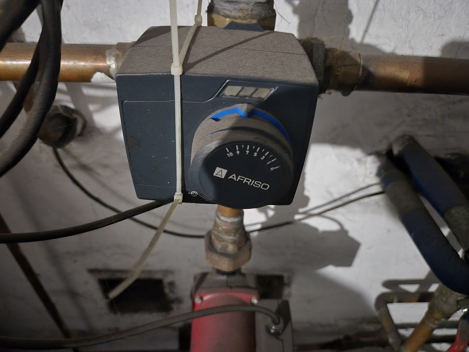

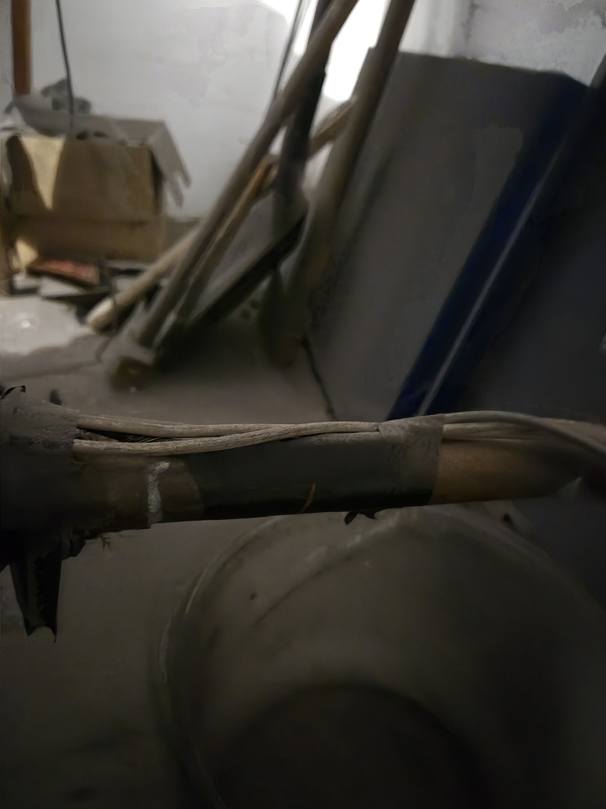

PS.Ustaw otwarcie zaworu 4D na 70% , co to za siłownik jest zamontowany na tym zaworze , czy czas jego pełnego otwarcia jest zgodny z tym wpisanym w ustawieniach 130s . Jak możesz wrzuć fotki gdzie są zamontowane czujniki powrotu i za zaworem 4D ? Czujnik w układzie CWU wskazuje temp.47 st 🤔

Dane powinny być na obudowie siłownika z boku albo z tyłu , zmień bieg pompy CO na 2 .

Siłownik Afriso ARM 343. Czujnik za zaworem założony na rurę zaraz za zaworem (przyklejony). Od powrotu podobnie, za kotłem

No to zmień w ustawieniach czas jego pełnego otwarcia na 120s , bo taką wartości podaje producent w jego specyfikacji, nie 130s . Wrzuć fotki montażu tych czujników , otwarcie zaworu ustaw na 75%.

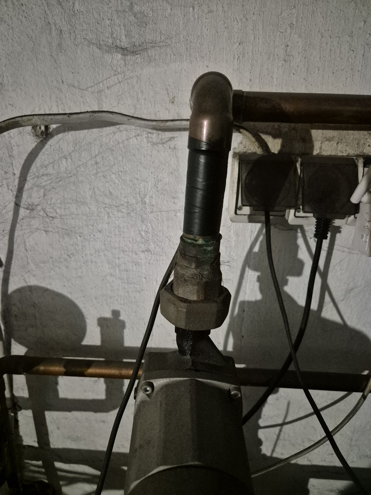

fotkę wrzucę jak jakiś działający serwer znajdę... ogólnie czujnik przyklejony do rury za pomocą taśmy izolacyjnej i tyle. Temp powrotu nadal poniżej 40 Swoją drogą, ta pompa mieszająca jest nagrzana jak pierun

Może nie działa 🤣 Fotki możesz dodać na forum ale musisz zmienić rozmiar zdjęcia max 2mb. Nie napisałeś na jakim biegu działa ta pompa mieszająca ? Coś nie można dogrzać tej twojej chaty daj otwarcie zaworu na 80% , zobaczymy czy za zaworem złapie 45st , przy otwarciu na 100%, za zaworem teoretycznie powinno być tyle co na kotle czyli 65st , coś mi tu nie pasuje dlaczego ten powrót taki niski , czy zmieniłeś bieg pompy CO na 2, co to za pompa jak grube rury są w tej instalacji ?

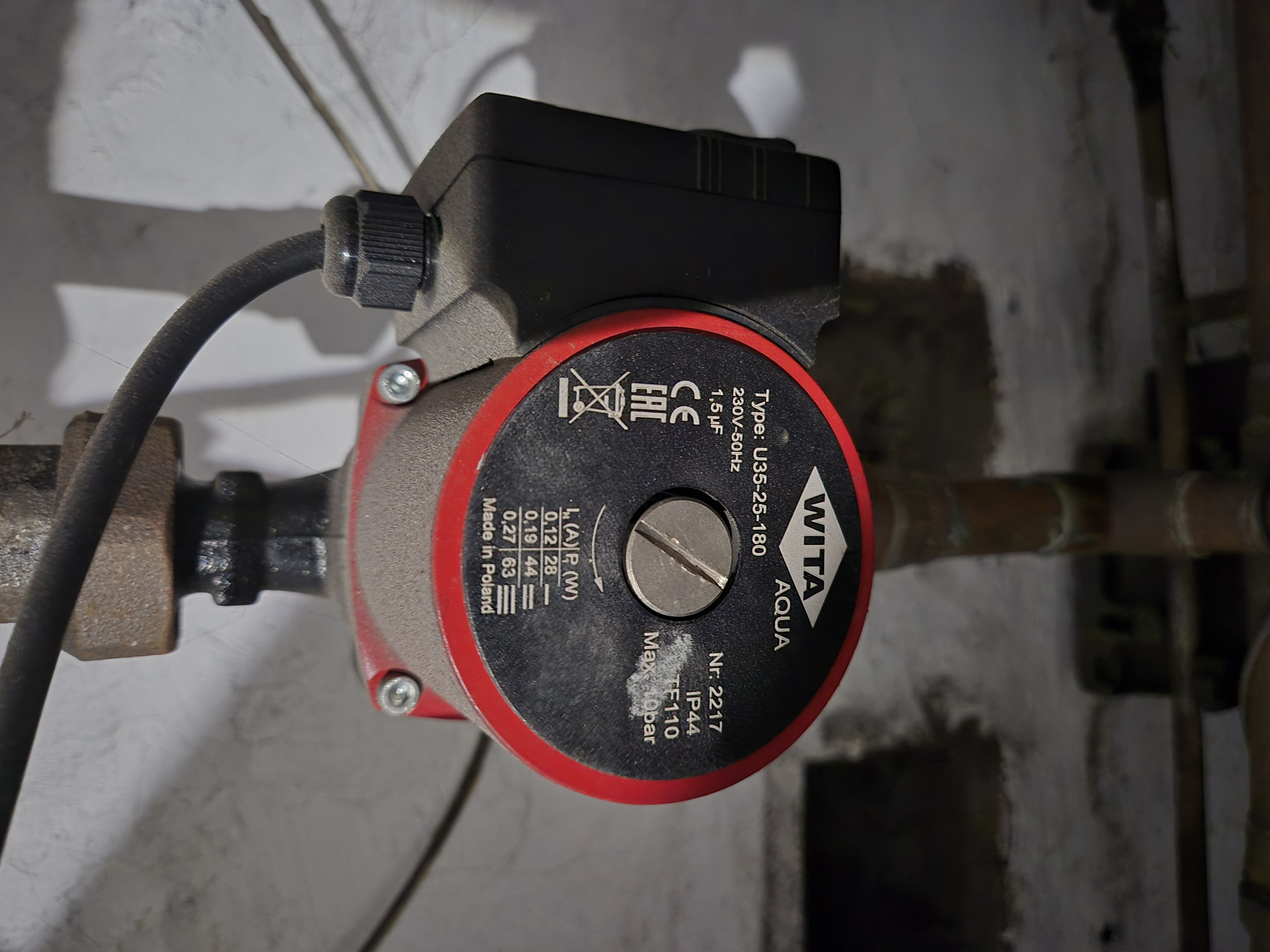

Mieniłem bieg pompy na 2, co do mieszającej czy działa czy nie... nie mam pojecia, ustawiłem ją na 1 kreskę z 3. Pompa - Wita Aqua U53-25.
A kąt otwarcia zaworu... nie mam pojęcia jak sprawdzić czy dobrze czy źle

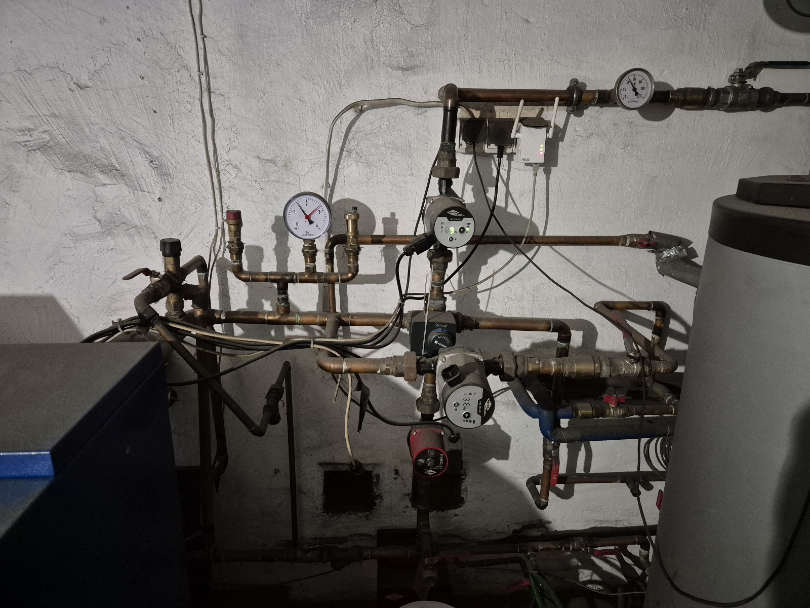

Te fotki mało wnoszą do tematu nic na nich nie widać , z tak bliskiej perspektywy :( Otwórz ten zawór na maxa , czyli na 100% zobaczymy o ile wzrośnie temp.za zaworem ? Zrób fotki tak żeby było więcej widać w kadrze , no i fotka czujnika powrotu mnie interesuje .

Ok , stary w takim razie pokaż mi tą drugą pompę mieszającą do ochrony powrotu i ten czujnik , bo coś mi tu nie gra albo kręć sobie sam bo jakoś ciężko się z tobą współpracuje , w sumie problem masz rozwiązany kociołek osiąga temp.zadaną
