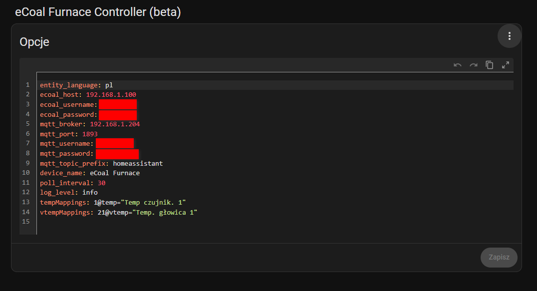

Dodaj sobie repozytorium "https://github.com/MT-ZD/ecoal_controller#next", tam jest nowa, jeszcze nie opublikowana wersja, która pozwoli ci zmapować te dodatkowe pola. W konfiguracji dodatku pojawią się 2 nowe pola: "Mapowanie właściwości temp" oraz "Mapowanie właściwości vtemp". W twoim przypadku możesz w nich wpisać:
1@temp="Temp czujnik. 1";2@vtemp="Temp czujnik. 2"
21@vtemp="Temp. głowica 1";22@vtemp="Temp. głowica 2"
Po restarcie dodatku, nowe pola powinny się pojawić w MQTT. Poszukam jeszcze jak mogę dostać typ podajnika i pompę CWU, znalazłem te opcję w apce eCoal więc na 100% da się wyciągnąć.

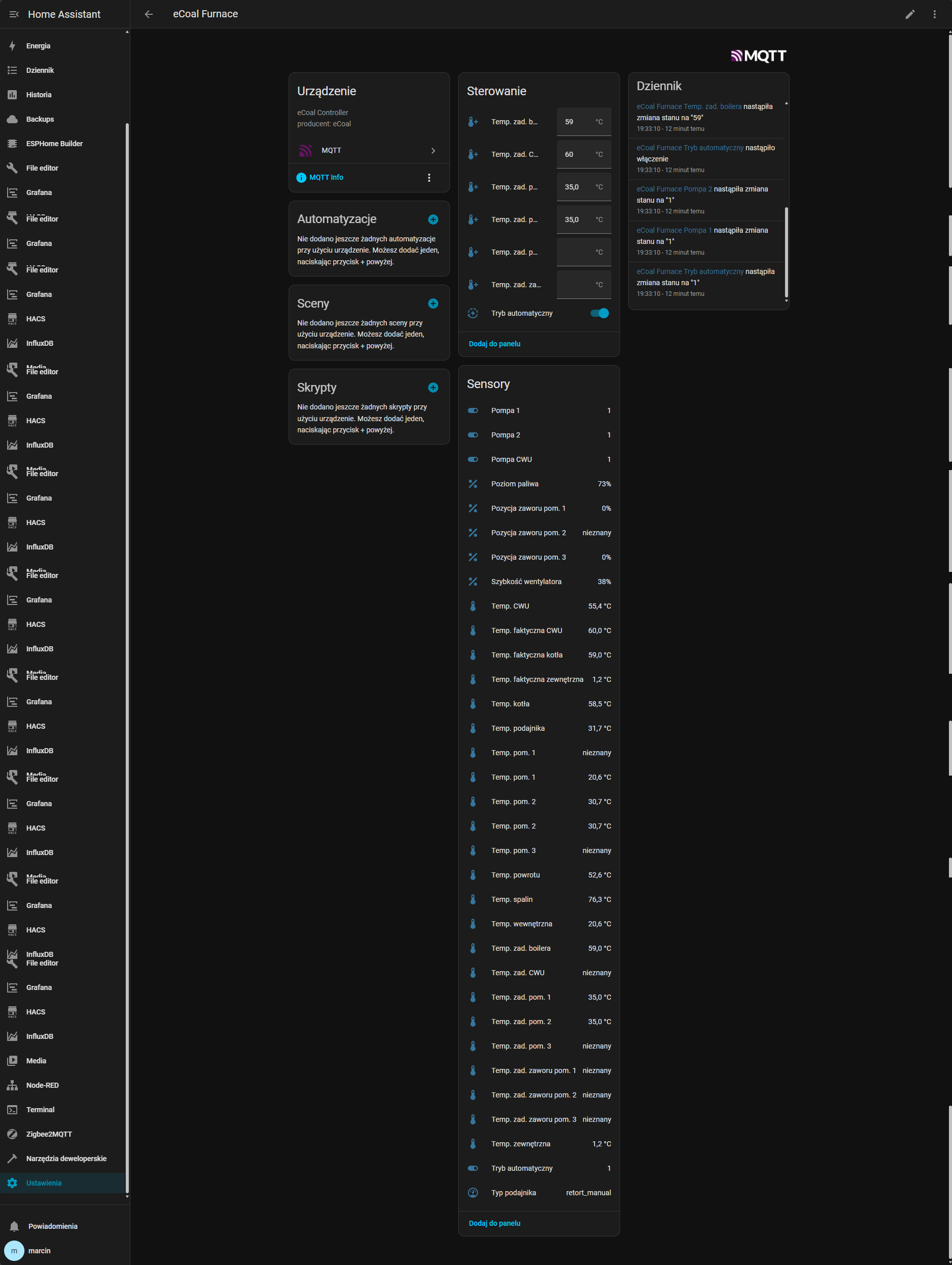

Odinstalowałem wersję oficjalną
Zainstalowałem betę
Jest 40 encji
Doszły encje "Pompa CWU", "Typ podajnika"
Ale nie widzę temp. głowicy i zaworu.
Widzę kilka zdublowanych encji (niektóre mają status "unknown").
Nie zrozum mnie źle, moja postawa nie jest postawą roszczeniową.
Wykonałeś ogromną i fantastyczną pracę, za którą jestem Ci ogromnie wdzięczny.
Dałeś palec, to odgryziemy Ci rękę!
Czekamy na finalną wersję, bo to co zrobiłeś - jest fantastyczne! (koniec z zakichanymi restami) i tasiemcami w plikach konfiguracyjnych)
Dziękuję!

dodane 2025-12-01 20:49Po aktualizacji bety niektóre są faktycznie zdublowane:
EDYTA:
Fizycznie mam tylko jeden czujnik radiowy i jedną głowicę.
Po aktualizacji bety, z automatu dopisała się druga głowica i drugi czujnik.

konfig:
entity_language: pl
ecoal_host: 192.168.1.100
ecoal_username: xxxxxx
ecoal_password: xxxxxx
mqtt_broker: 192.168.1.204
mqtt_port: 1893
mqtt_username: xxxxxx
mqtt_password: xxxxxx
mqtt_topic_prefix: homeassistant
device_name: eCoal Furnace
poll_interval: 30
log_level: debug
tempMappings: 1@temp="Temp czujnik. 1"
vtempMappings: 21@vtemp="Temp. głowica 1"
Cały czas jest 40 encji, ale brakuje głowicy i czujnika radiowego.

Dobra, zła jednostka miary. Wersja 1.0.6_RC7 POWINNA już działać 😅
2025-12-02 16:28
  pitaszek Posts: 124 Ostrzeżenie: 0
SUPER!
JEST! Tak to wygląda:
Pompa 1=1
Pompa 2=0
Pompa CWU=1
Poziom paliwa=53%
Pozycja zaworu pom. 1=0%
Pozycja zaworu pom. 2=nieznany
Pozycja zaworu pom. 3=0%
Szybkość wentylatora=38%
Temp czujnik. 1=18,4 °C
Temp. CWU=55,7 °C
Temp. faktyczna CWU=60,0 °C
Temp. faktyczna kotła=59,0 °C
Temp. faktyczna zewnętrzna=2,0 °C
Temp. głowica 1=19,7 °C
Temp. kotła=58,4 °C
Temp. podajnika=32,7 °C
Temp. pom. 1=nieznany
Temp. pom. 1=20,9 °C
Temp. pom. 2=47,8 °C
Temp. pom. 3=nieznany
Temp. powrotu=52,6 °C
Temp. spalin=91,4 °C
Temp. wewnętrzna=20,9 °C
Temp. zad. boilera=59,0 °C
Temp. zad. CWU=nieznany
Temp. zad. pom. 1=35,0 °C
Temp. zad. pom. 2=35,0 °C
Temp. zad. pom. 3=nieznany
Temp. zad. zaworu pom. 1=nieznany
Temp. zad. zaworu pom. 2=nieznany
Temp. zad. zaworu pom. 3=nieznany
Temp. zewnętrzna=2,0 °C
Tryb automatyczny=1
Typ podajnika=retort_manual
Teraz tylko popracować nad zdublowanymi encjami np:
Nie wiem, co miałeś na myśli "temp. faktyczna", bo mi temp faktyczna bardziej wygląda na temp zadana (w przypadku kotła, bo w przypadku temp zew. juz nie wiem...
Temp wewnętrzna to to samo co temp pom. 1 itd...
Dziękuje i czekamy na wersję "finał"
dodane 2025-12-02 15:28Nie mogłem już edytować...
Czy prośbę o dodanie "Daty kolejnego zasypu" nie potraktujesz jako "eskalację żądań"?
2025-12-02 16:32
  MTZD Posts: 25 Ostrzeżenie: 0
Poszedł update produkcyjnej wersji. Dodałem wszystko co było na wersji "next" + poprawiłem zduplikowane nazwy. Reszta dziwnych nazw wynika z tego że API zwraca te same wartości pod kilkoma róznymi nazwami 🥲
