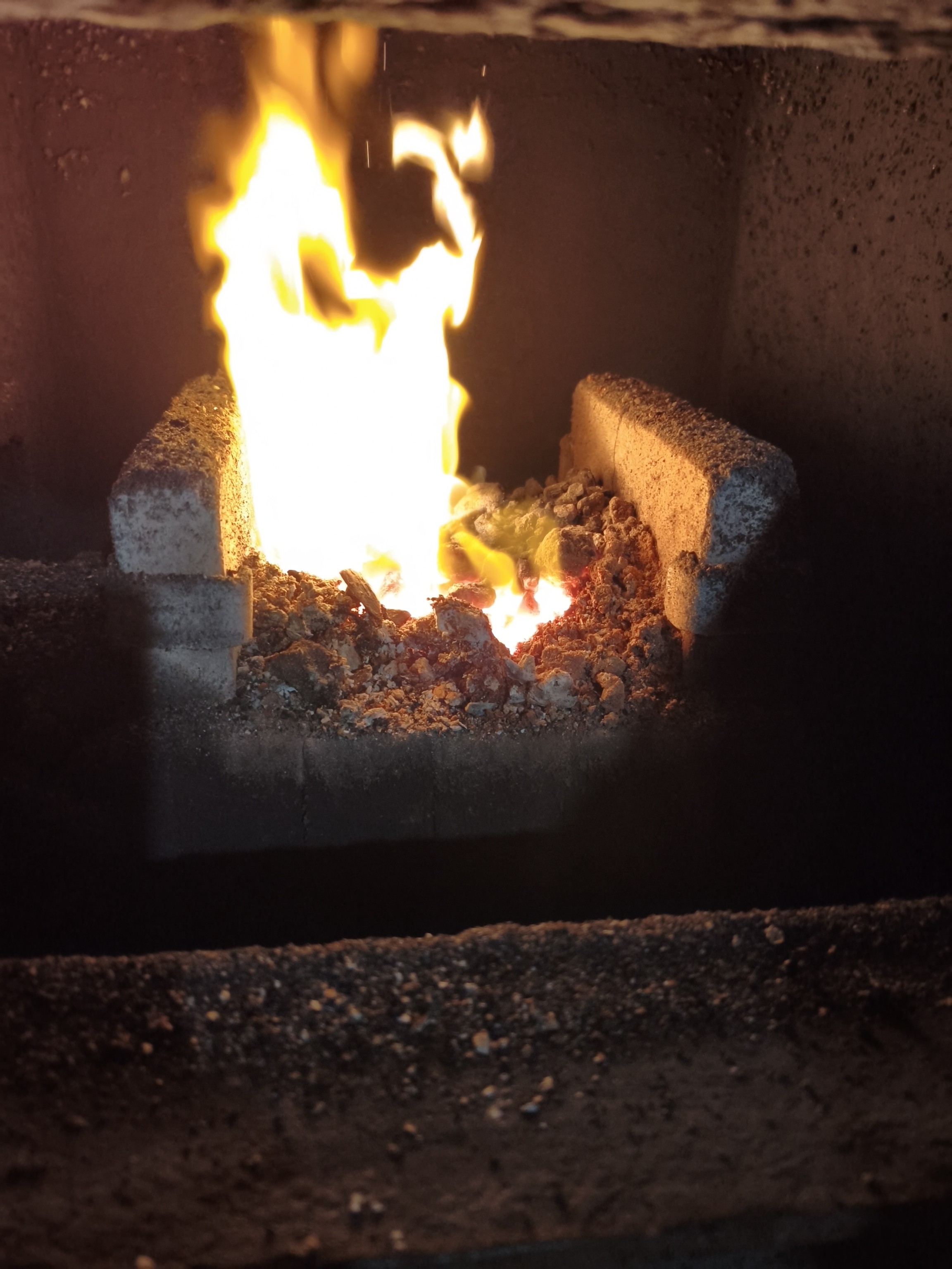

Tak sprawdzałem, czyściłem, wszystko drożne. Przy 37% nadmuchu pali się to tak:
Dodatkowo zapytam czy jest możliwość ustawienia aby zawór 4D po przejściu w tryb lato nie zamykał się, tylko pozostawał czy powiedzmy 20% otwarciu? Mam obieg otwarty w instalacji i gdy zawór 4d jest zamknięty to piec tak jakby nie ma ,,połączenia" ze zbiornikiem wyrównawczym. Boje się że gdy będzie on zamknięty ciśnienie gorącej wody może uszkodzić pięć.

Te małe spieki to już są pozostałości. Wcześniej zrzuciłem takiego na dwie pięści

Tak to wygląda dzisiaj na ustawieniach 30, 37.

Cześć, potrzebuje pomocy, trochę walczę z moim piecem i nie wiem co dalej robić. Na palniku jest kopczyk który pali się tylko z lewej strony czyli od strony podajnika. Z prawej strony węgiel się nie spala. Paliłem bez szalotek, po ich założeniu jest trochę lepiej. Nadmuch aktualnie na 32 podawanie 5 przerwa 45. Gdy dam przerwę wyżej już zaczyna się robić problem z dobijaniem do zadanej, znowu nadmuch wyżej - spieki. Teraz też są ale jeszcze akceptowalne. Proszę o pomoc.
