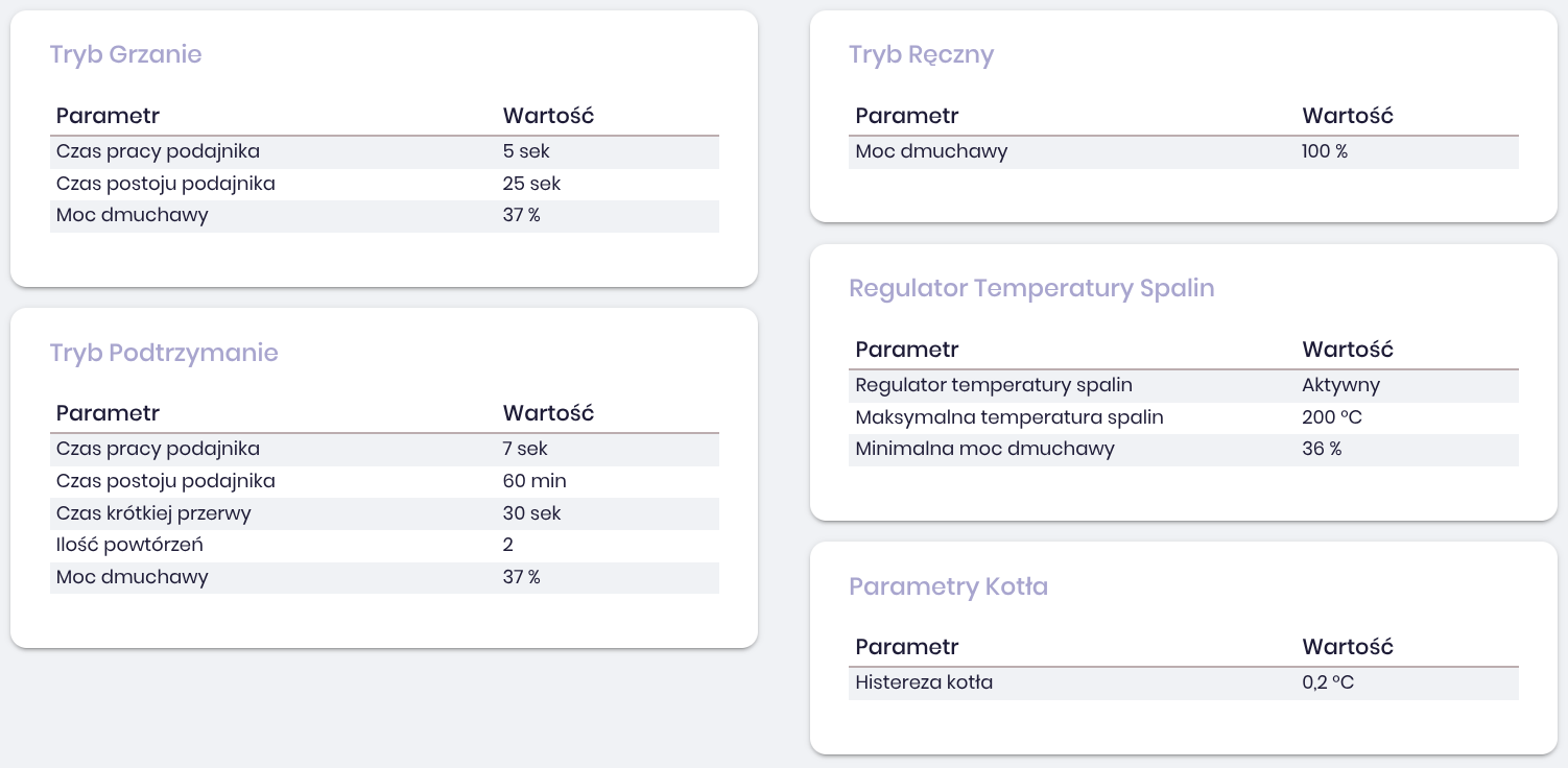

Podajesz mało paliwa, więc problem z dobiciem do zadanej temperatury nie jest zaskoczeniem.
5s praca i 55s postój to stosunek 1:11.
Ja dla przykładu mam 5 do 25 czyli 1:5.
Spalanie 72kg na 3 dni nie jest wysokie. Mamy zimę.
