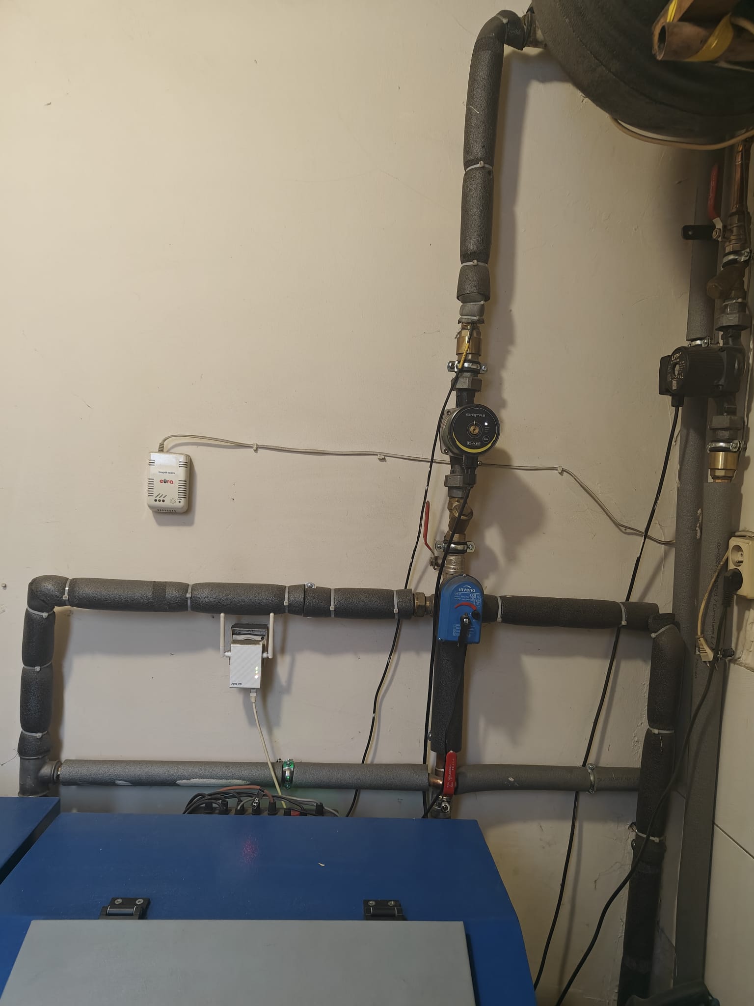

Witam, czy jest lepsze rozwiązanie dla ochrony powrotu niż zawór 4d? Z góry dziękuję za pomoc.

Witam, pompa kotłowa jest ale jej nie widać bo jest za piecem. Dopiero jakiś czas temu dałem na ochronę powrotu zawór 4d, niestety ciężko teraz mam dać wyższą temperaturę na co, pompa chodzi na 2 biegu.

Mając pompę kotłową po prostu ustaw pompę mieszającą w ustawieniach ochrony powrotu. Zadaniem pompy kotłowej jest właśnie ochrona powrotu i tu nie ma potrzeby już używać zaworu 4D do tego celu. Ja nie mam pompy kotłowej, więc mam ochronę ustawioną na obwodzie CWU. Musiałbyś mieć bardzo wysoką temperaturę na kotle żeby ochrona przez 4D działała w miarę poprawnie. Masz obecnie prawidłowe parametry poza tym, że zawór 4D nie daje więcej na instalację.

W moim kotle mam pompę kotłową oraz 4D ustawione jako ochrona powrotu kotła.
Jeżeli jest wybrana tylko pompa kotłowa to przy zbyt agresywnym ustawieniu max. otwarcia 4D i tak powrót ma niską temperaturę.
Ochrona kotła jest przy zbyt niskiej temp. powrotu a gdzie jest ustawiony ten parametr w pompie kotłowej ????
Więc oba te ustawienia współdziłają i można spokojnie ustawić trochę niższą temp. kotła i dalej będzie OK.
Jak odbiór ciepła zbytnio zaszaleje to 4D lekko otworzy mały obieg kotła i nie pozwoli na obniżenie temp. powrotu.

Ja robiłem tak, że przymknąłem na zaworze, specjalnie do tego założony kulowy, przepływ i pompka CWU pykała sobie na najniższym biegu cały czas, co ładnie stabilizowało powrót. Ustawienie temp CWU na tyle wysokie, żeby pracowała cały czas.

Włącz ochronę powrotu na 4D i ustaw temperaturę 50st.C.
Dodatkowo włącz pompę kotłową.
Jak będzie coś nie tak to klikniesz dwa razy i wrócisz do poprzednich ustawień.
https://esterownik.pl/device/25128
Tu masz moje ustawienia i odczyt temperatury powrotu.
Powrót kotła chroni zawór 4D oraz pompa kotłowa.
