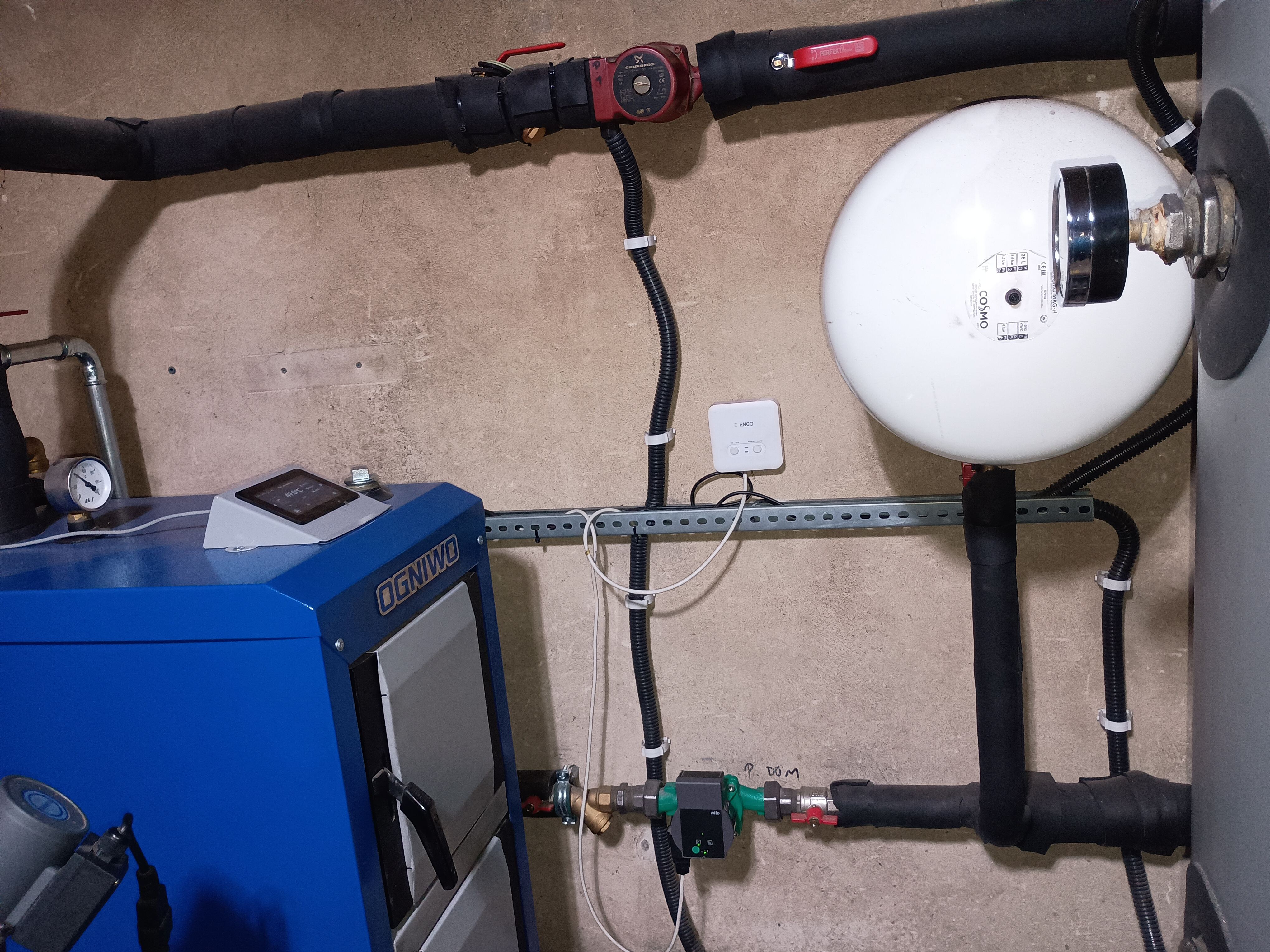

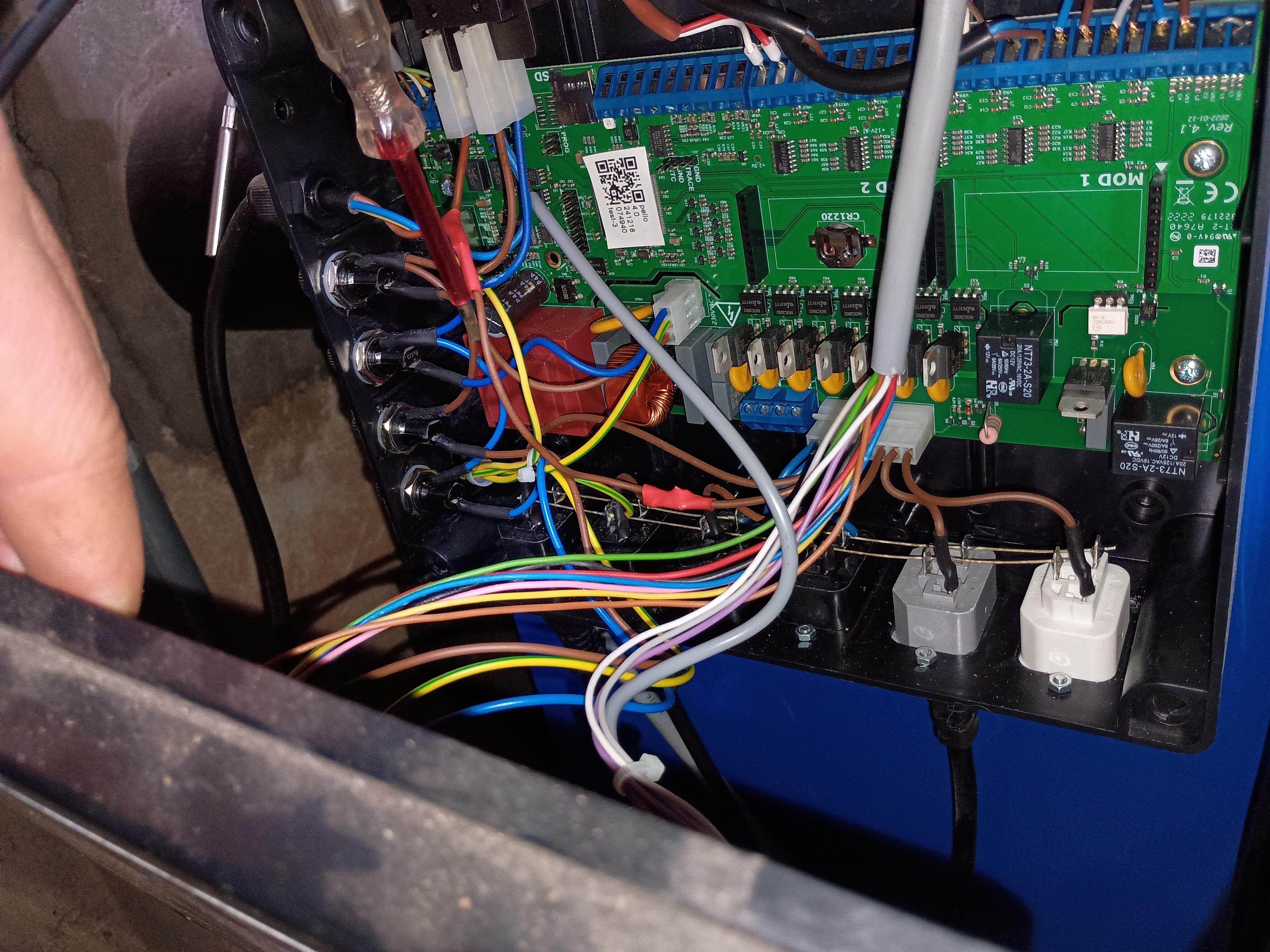

W sterowniku widać zmostkowane przewody.
Jeden idzie od zasilania i łączy się z pompą.
Czy ktoś ma taki sam sterownik z buforem i mógłby porównać czy u niego jest to samo?
Załączam zdjęcie sterownika oraz układ w kotłowni.

Kolego masz źle podłączone pompy i słaby układ. Pompe bufora podepnij jako pompa CWU lub pompa dodatkowa a pompa CO która grzeje rownież jednocześnie CWU co jest beznadziejne podłącz pod P1. Do CWU powinna być oddzielna pompa.
Oczywiście należy odpowiednio zabudować czujniki temperatur dla poszczególnych obwodów.

Układ jest ze starego budownictwa, gdzie był tylko jeden obieg i tzw. kopciuch. Spróbuję jeszcze pozamieniać te pompki czy to coś pomoże.
