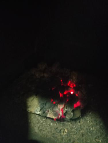

No właśnie palę od początku tylko skarbkiem i teraz mam tak duże kawałki groszku ze się zastanawiałem czy to groszek, ale worki oryginalnie zapakowane, chodzę co podtrzymanie oglądać i wygląda na to że w podtrzymaniu nie daje tyle groszku co zwykle, zwiększyłem podawanie w podtrzymaniu zobaczymy co będzie, ale chyba na sezon grzewczy przerzucę się na spark
dodane 2025-09-06 10:37Się jeszcze zastanawiam podajnik wymieniałem 2 lata temu na batory i cały czas temperatura sporo rośnie od czasu jak przechodzi w potrzymanie i mam wrażenie że kopiec się zapada godzinę temu podciągnąłem opału w ręcznym
dodane 2025-09-06 10:53Tak wygląda po 35 minutach postoju

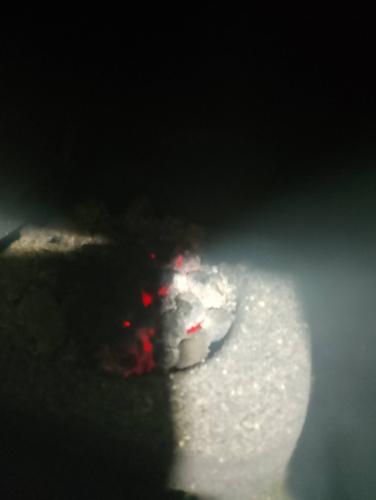

dodane 2025-09-06 10:54
dodane 2025-09-06 10:55Wydaje mi się że wcześniej był bardziej przygaszony i dymi jak otwarłem

2025-09-06 20:10
Kolor żaru raczej by wskazywał na koks.
W takiim przypadku raczej mniej powietrza i leżakowanie.
Ja bym sugerował tryb ręczny który sam sobie dostroisz a  podrzymanie odstawić. Tak bym soróbował.
 Pamietaj ze ręczny zaczyna od dmuchawy i delikatnie ustawiona fajnie to rozdmucha na początek a potem dopiero podaje opał. Milej zabawy.
A Skarbek ma tylko te same worki. Kopalnia Bobrek już nie fedruje z tego co wiem.
