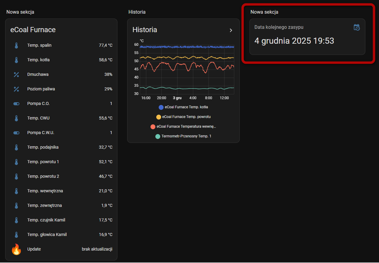

Super.
Rozważ dodanie "Data następnego zasypu" i mamy wszystko.
2025-12-03 09:49
  MTZD Posty: 25 Ostrzeżenie: 0
Wersja 1.0.8 😉
2025-12-03 12:59
  pitaszek Posty: 124 Ostrzeżenie: 0
Dziękuję!
Wolałbym formę, np. 2025-12-04 19:50 (tak jak jest w oryginale), ale już nie marudzę.
I tak jest więcej niż bym się spodziewał!
Jeszcze raz: dzięki!
2025-12-03 13:05
Przysyłam faktyczny timestamp, HA prezentuje to w ten sposób

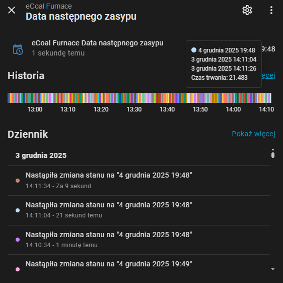

dodane 2025-12-03 13:13Co ciekawe, stan encji raportuje poprawnie:
sensor.ecoal_furnace_data_nastepnego_zasypu
eCoal Furnace Data następnego zasypu
2025-12-04T18:50:07+00:00
device_class: timestamp
icon: mdi:calendar-clock
friendly_name: eCoal Furnace Data następnego zasypu
choć (tak jak w logach), przesunięta jest o godzinę.
Historia encji podaje już właściwie:
