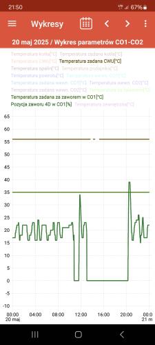

Fakt... bojler 120l tylko ....
Tak pompa jest zamonotwana .  Spróbuję zaraz ją przestawić . Rozumie że wtedy tylko będzie regulował temp. powrotu przez zawor 4d . A nóż coś to da ....
dodane 2025-05-22 19:53A teraz zagwostka .... skąd te przerwy w temp

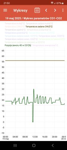

 Zadanej  na CWU ....  Tak patrzę na dni wstecz i póki te przerwy się nie robiły to wszytko hulało jak trzeba ....

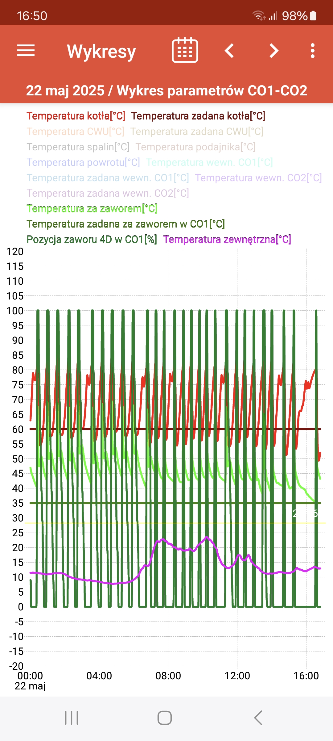

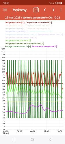

Ale żeby tak robił przez 30 h ?  Ja rozumie że przez 2h próbuje się ustabilizować, no ok  . Bywały cieplejsze dni i nie było problemu. Przełączyłem znów na auto lato zimą i dalej to samo ....  grzejnik coś tam odbierają a on im dowala na 70°C

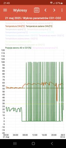

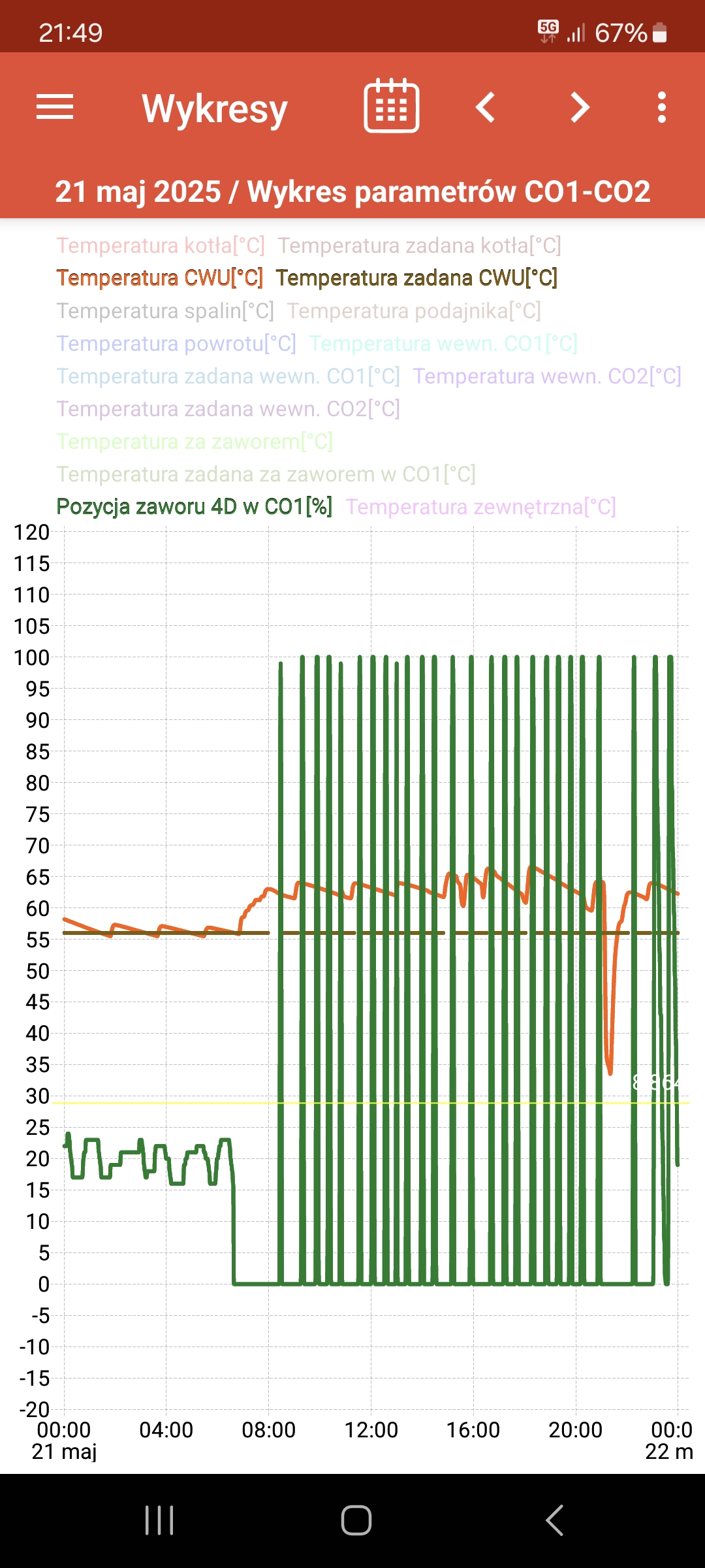

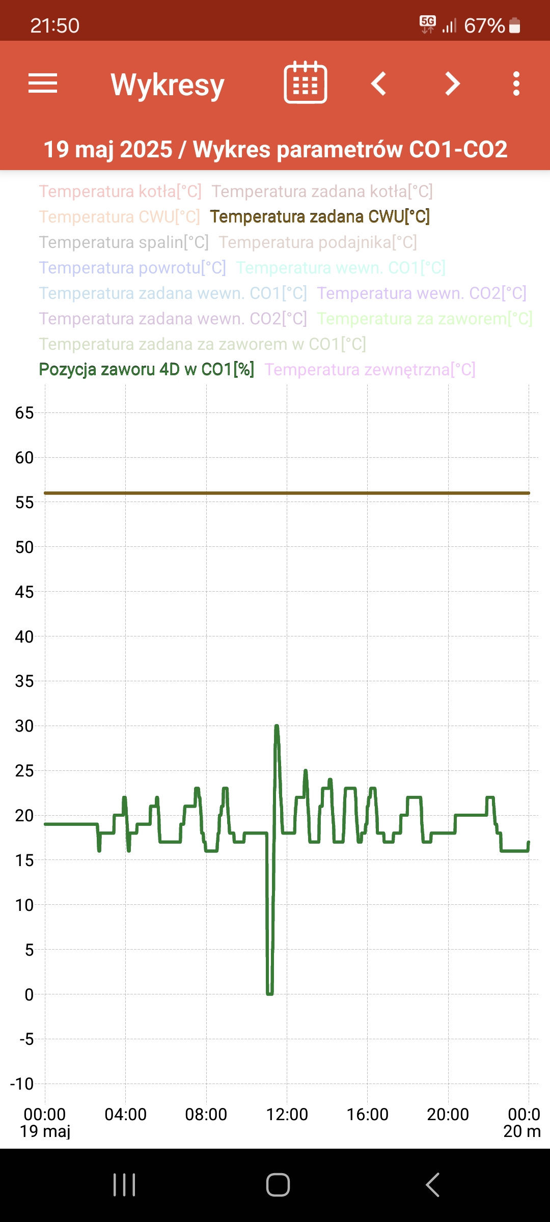

Czołem.  Mam taki problem . Już trzeci raz  w tym sezonie, coś sterownik świruje .
Od wczoraj od godziny 8:00 zawor się otwiera i zamyka  co skutkuje tym że w domu jest za ciepło.
Wcześniej był w trybie auto lato-zima . Dziś przełączyłem na lato i dalej to samo . Pomimo że temp. Za zaworem ustawiona na 35°C .  Momentami dochodzi do 70°C . Tyle dobrze że obieg na podłogówkę ma zawor 3d bez siłownika  więc teoretyczn więcej jak 33°C nie puści.  Już wyłączałem mu zasilanie w celu resetu ale dalej to samo . Poprzednio po jakimś czasie (ok 1.
5 doby)  sam  zaczął chodzić normalnie . Ale nie dziś.  Mało tego ustwiony na max otwarcia 80% a robi co chce .
