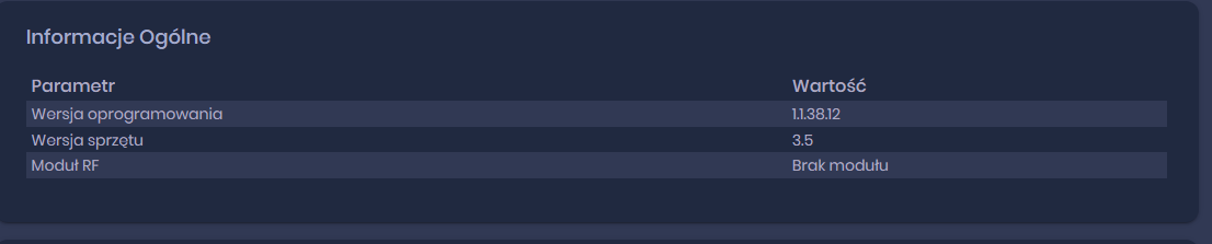

Spotkał mnie dość nietypowy problem. O godzinie 15:00 sterownik zwrócił mi 2 kluczowe błędy:
Alarm termik kotła (Zabezpieczenie termiczne kotła)
Alarm STB-STB
Przejrzałem cały piec i nie znalazłem nic, co mogłoby sprawiać jakiekolwiek obawy. Ciekawie zaczyna się jednak, gdy spojrzę na wykres – od tego momentu wszystkie odczytywane temperatury są ujemne (od -30 do -50 stopni). Wykres zamieszczam niżej.
Czy spotkał się ktoś z takim problemem i wie, co w tej sytuacji mogę zrobić?
Mój Sterownik + piec:
OGNIWO EKO PLUS M 20 kW
