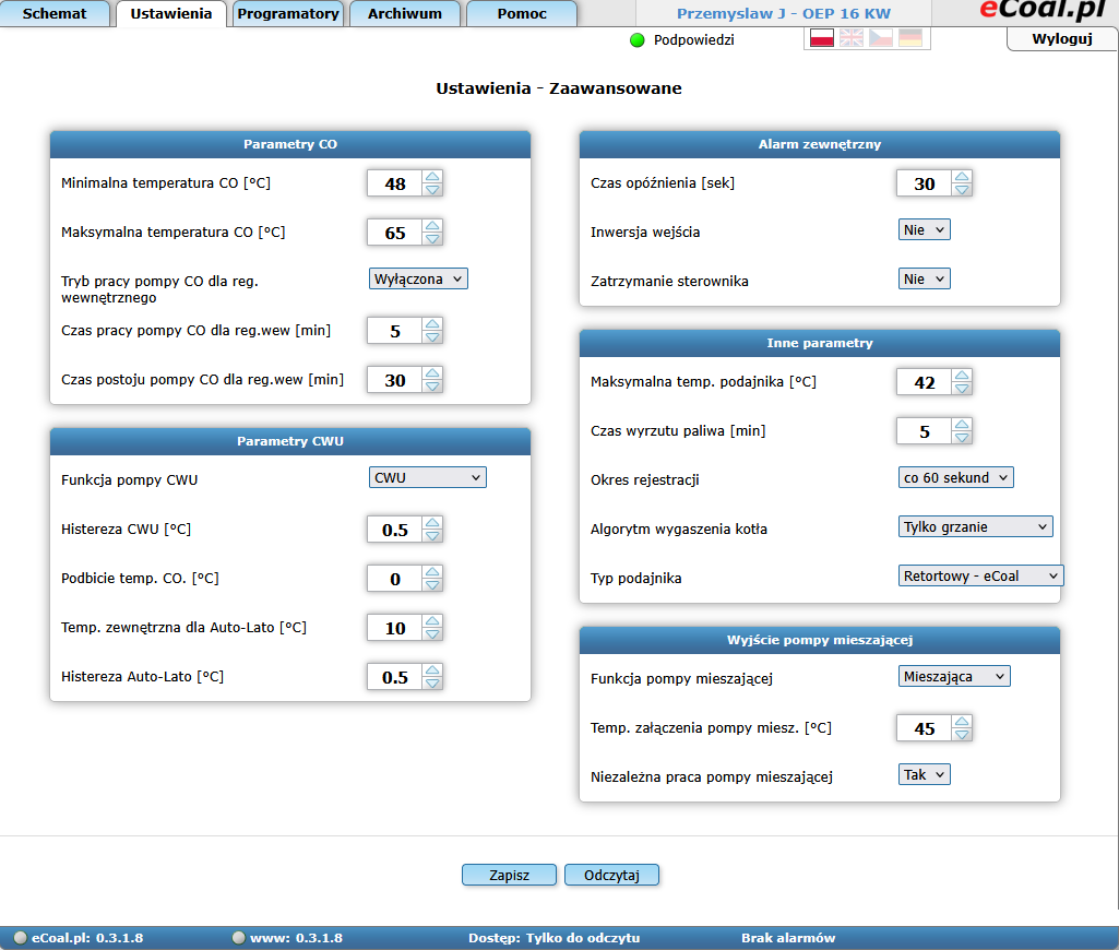

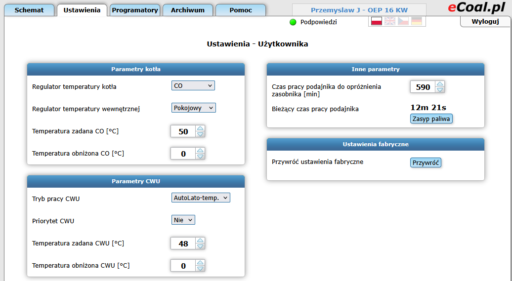

Potrzebuję pomocy przy konfiguracji spalania w moim piecu.Sterownik dostępny do wglądu tutaj: https://esterownik.pl/device/1405. Piec zamontowany w 2014 roku. Jest to ogniwo eko plus z żeliwnym palnikiem. Wersjasterownika 0.3.1.8. Palę od samego początku miałem z domieszką zboża, rożnychgatunków, w zależności co mam. Aktualnie jest to owies. Proporcje jakie stosujęto 25 kg miału i ok 12-15 litrów zboża. Wszystko było dobrze do kiedy paliłemmiałem gorszej kaloryczności. Od kiedy nie ma go dostępnego (z za wschodniejgranicy) to pale polskim o kaloryczności 24-26 MJ. Mój główny problem totaki, że od kiedy pale lepszym wsadem to albo piec mi się rozbiega - nie trzymazadanej temperatury (nastawiam 50 stopni a piec grzeje 60-65) albo teraz gdybyły mrozy to nie mogłem osiągnąć kopczyka na palenisku co powodowało, żesterownik podbijał i to znacznie moc dmuchawy z 40% do 50 i więcej, copowodowało, że się tworzyły spieki. Aktualnie jak jest ciepło też nie tworzysię kopczyk. Zmieniałem parametry spalania, doszedłem już do wartościgranicznych, bo skoro nie tworzył się kopczyk na palenisku a wsad wypalał siętak że było widać otwory do nadmuchu to maksymalnie jak się dało zwiększyłemczasy podawania paliwa i skróciłem czasy przerw. Nic to jednak nie daje.
Da rade coś z tym zrobić? Generalnie przy takichtemperaturach jak obecnie mam w domu za gorąco. Mam zawory termostatyczne, alejak ciepło nie ma się, gdzie podziać to zawory lekko przebijają. Instalacja COjest otwarta i aktualnie działa grawitacyjnie, pompkę wody CO włączam, jaktemperatura spadnie poniżej -5.
Zauważyłem, że nawet teraz opał tak się jara, że na postojujak piec nie dmucha to wypala się wsad w palniku, poniżej jego krawędzi.
Żeby nie tworzył się spieki to obniżyłem moc dmuchawy. Alejak jest silny mróz i do paleniska nie jest nagarniana wystarczająca ilośćopału, to sterownik podpija sam dmuchawę i te spieki się niestety robią.
Poniżej obecna konfiguracja.

2026-02-06 23:36
  bodziasty Posty: 525 Ostrzeżenie: 0
a w trybie spalania grupowego probowales ?
2026-02-07 08:41
  pilatus Posty: 4 Ostrzeżenie: 0
Grupowego nie próbowałem, ręcznego też nie.
