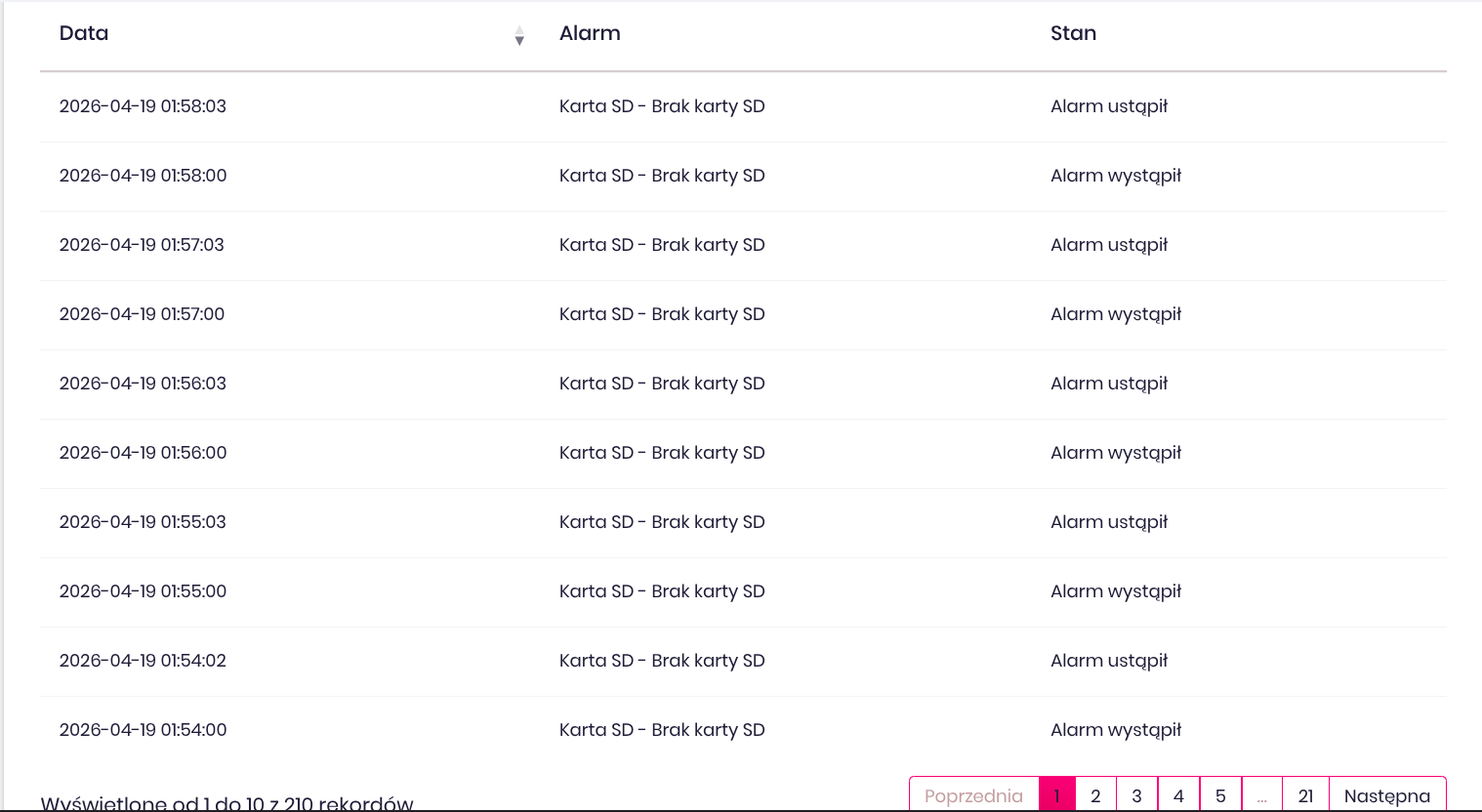

Witam. Mam sygnał dźwiękowy co kilka minut, pojawia się kontrolka trójkata w tym czasie na sekundę i znika, system i aplikacja nie wykazuje żadnego błędu. Macie może jakieś podpowiedzi jak usunąć problem?

Sprawdzałeś zakładkę Alarmy?
Ten czerwony trójkąt to alarm. A aplikacja pokazuje Alarmy czyli błąd.
W instrukcji obsługi jest lista takich alarmów. Warto poczytać.
Spróbuj zrobić format karty.

  maks011 Posty: 3 Ostrzeżenie: 0
Sprawdzałem zakładkę alarmy, nie pokazuje żadnego błędu, dlatego o tym piszę, ponieważ sygnał daje znac sekundę i przestaje dzwonić 🙂po jakimś czasie to samo...

  MateoKoc Posty: 517 Ostrzeżenie: 0
Przecież masz podane, jak na tacy:
Wsadź inną kartę i sprawdź, czy problem występuje.
