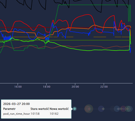

Drugi dzień z rzędu następuje dziwny spadek temperatury za zaworem mimo iż zawór otwiera się na maksimum.
Dodatkowo w Logach pojawiają się dziwne rzeczy opisane jako pod_run_time_hour  i jakieś cyferki.
Podpowie ktoś gdzie szukać problemu - analizuje wykres i za nic nie umiem dojść co powoduje tą anomalię.
Niepokoją mnie też te dziury w temp zadanej CWU.

Pierwszy raz widzę "pod_run_time_hour".
Wygląda na błąd oprogramowania.
Próbowałeś zrestartować sterownik?

miałem to samo serwis odpisał na zgłoszenie problemów
Dzień dobry,
Problem był po stronie serwera, już zostało to naprawione.
Dawid
