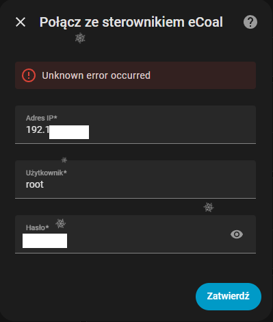

U mnie próba zintegrowania kończy się:
Przy czym próbuję użyć z Pello.
dodane 2026-02-21 19:38Ping na to IP z HA odpowiada.

u mnie ten sam problem

U mnie niestety to samo

Działa na eCoal 0.3.1.8.Coal.pl:
0.3.1.8eCoal.pl:
0.3.1.8
