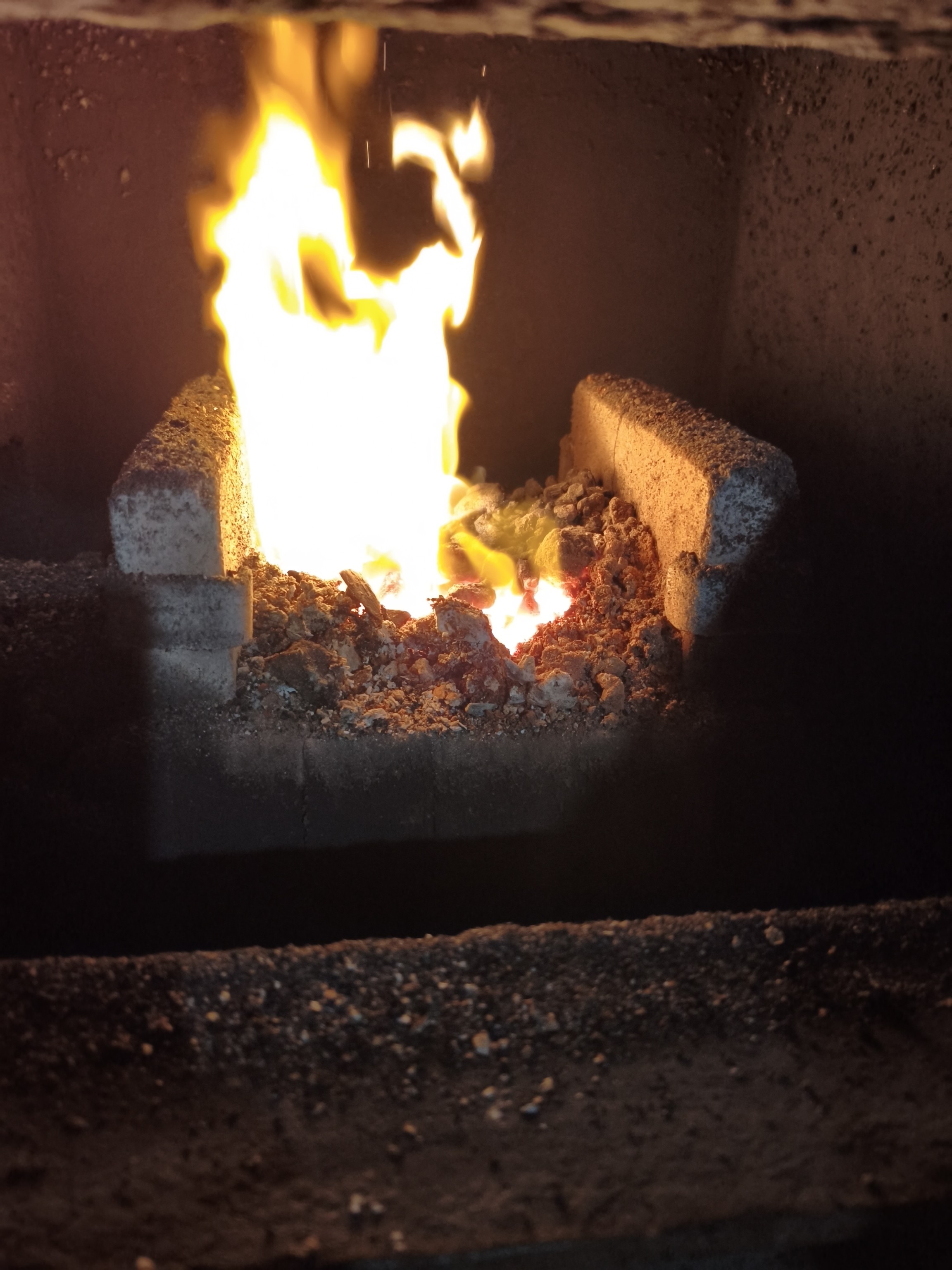

Cześć, potrzebuje pomocy, trochę walczę z moim piecem i nie wiem co dalej robić. Na palniku jest kopczyk który pali się tylko z lewej strony czyli od strony podajnika. Z prawej strony węgiel się nie spala. Paliłem bez szalotek, po ich założeniu jest trochę lepiej. Nadmuch aktualnie na 32 podawanie 5 przerwa 45. Gdy dam przerwę wyżej już zaczyna się robić problem z dobijaniem do zadanej, znowu nadmuch wyżej - spieki. Teraz też są ale jeszcze akceptowalne. Proszę o pomoc.

Wywal te cegły i ich wsporniki z palnika będzie lepiej , wtedy dmuchawę możesz dać wyżej ale główna przyczyna takiego spalania to kiepski opał .

Właśnie bez szamotek paliłem, przy większym nadmuchu ale robiły się takie kalafiory, że opierały się o górne drzwiczki

Daj mu więcej opału i powietrza. Na próbę czas postoju 30s i dmuchawa 37% oczywiście w grzaniu.

Tak to wygląda dzisiaj na ustawieniach 30, 37.

Jeszcze możesz skrócić czas przerwy na 25s jak nie znasz parametrów opału.
Dla mnie wygląda dobrze ale sam oceń. Dmucha już na końcu?
Takimi małymi spieczkami się aby czasem nie przejmuj.

Te małe spieki to już są pozostałości. Wcześniej zrzuciłem takiego na dwie pięści

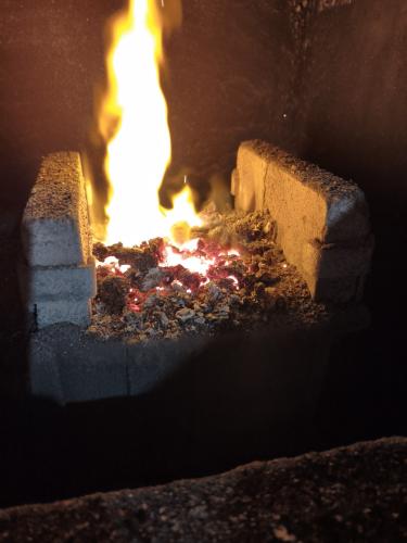

Tak sprawdzałem, czyściłem, wszystko drożne. Przy 37% nadmuchu pali się to tak:

Te spieki to jakość Twojego opału.  Nie ma się czym martwić, jest dobrze.
