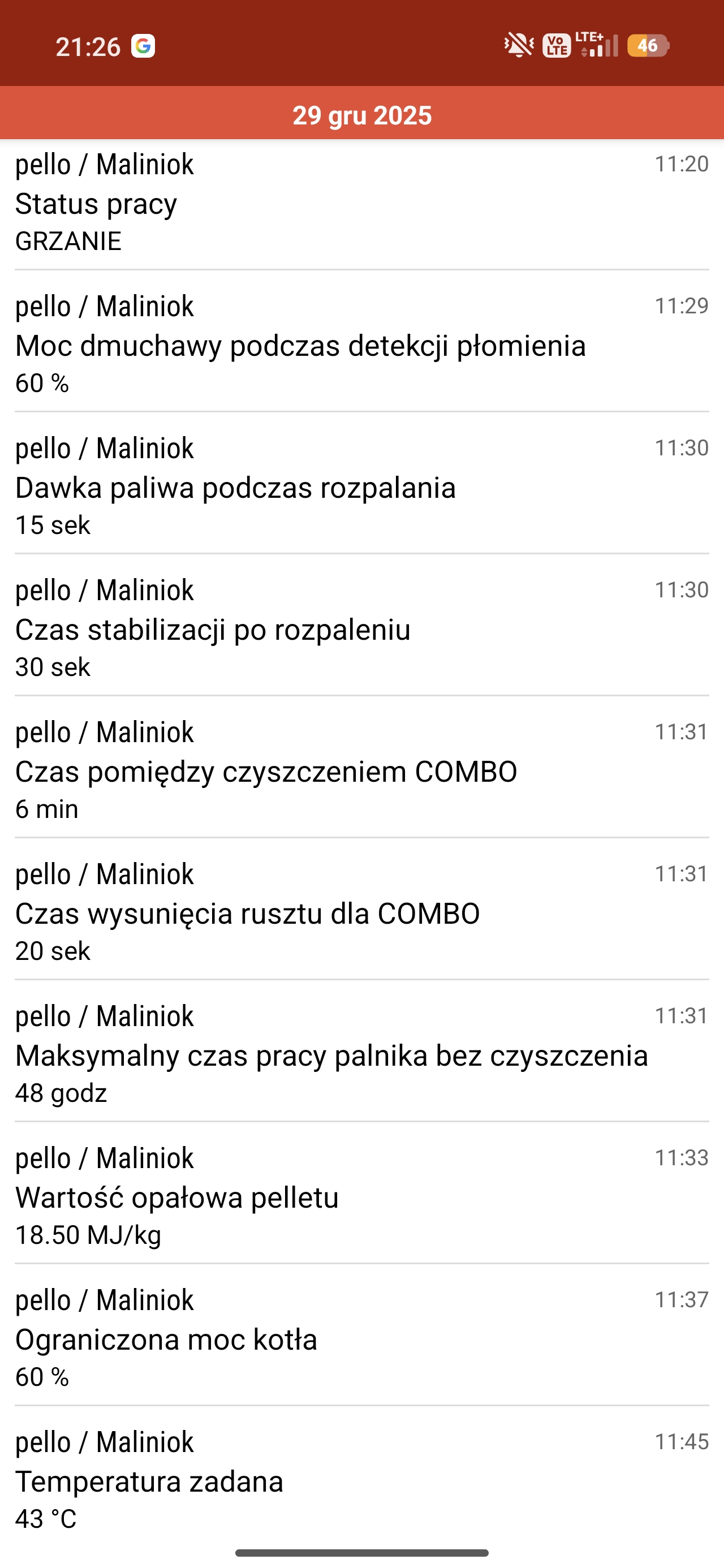

To może Najpierw opiszę swoją instalacje- piec Ogniwo popEco pellet kompakt 14kw na palniku skiepko  mieszkanie 100m w nieocieplonej kamienicy, instalacja na grzejnikach, zawór 4D, ochrona powrotu, bojler cwu 160L.
Użytkuje piec od września, pod koniec roku padła mi grzałka ale po kontakcie z serwisem skiepko wysłali nowa w gwarancji i przy okazji podczas rozmowy serwisant skiepko stwierdził że kocioł pracuje z dużą mocą i przez telefon dyktowal mi jakie ustawienia mam zmieniać. Stwierdził że spalanie spadnie
Po zmianie tych ustawień zaczęły robić się takie lekkie spieki, piec się nie wyłącza co jednak powoduje większe spalanie. ostatnio przewazylem pellet ale spieki nie znikły.
W załączniku wysyłam też ustawienia które zostały zmienione podczas rozmowy z serwisem skiepko.
Doradzi ktoś co zmienić w ustawieniach ?
