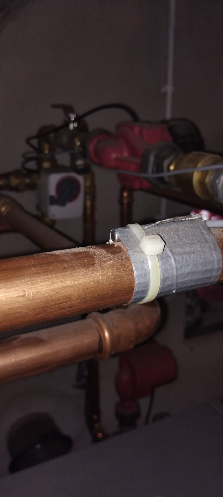

Zrób zdjęcie w szerszej perspektywy, to co dodałeś niewiele mówi. Tak żeby było widać zawór i wszystko co do niego dochodzi i skąd dochodzi
A ten czujnik już pomijając czy jest w dobrym miejscu czy nie to powinien być odizolowany termicznie od otoczenia.

tez tak mysle, dlatego juz mam liste pytan do Pana instalatora, bedzie w srode rano juz w zupelnosci nie rozumiem dlaczego czujnik za zaworem 4d pokazuje nieco wieksza temperature niz czujnik w kotle. dzieje sie tutaj jakas magia...
dodane 2026-01-05 12:38ciezko mi tam zrobic dobre zdjecia, ja to poki co tak zostawiam, jak bede mial schemat od instalatora to wrzuce tutaj i wroce do tematu, tragedii nie ma poki co z tym wszystkim a tez nie chce tak jak mowie przegiac ze zmianami tych ustawien, teraz tylko go troche zmonitoruje zeby mi sie nie wylaczal, no i popatrze jak to bedzie dzialalo z nieco mniejsza temp za zaworem, bo widze ze te ok 55 stopni jest ok dla mnie a za oknem - 7 takze dzieki poki wszystkim za info !

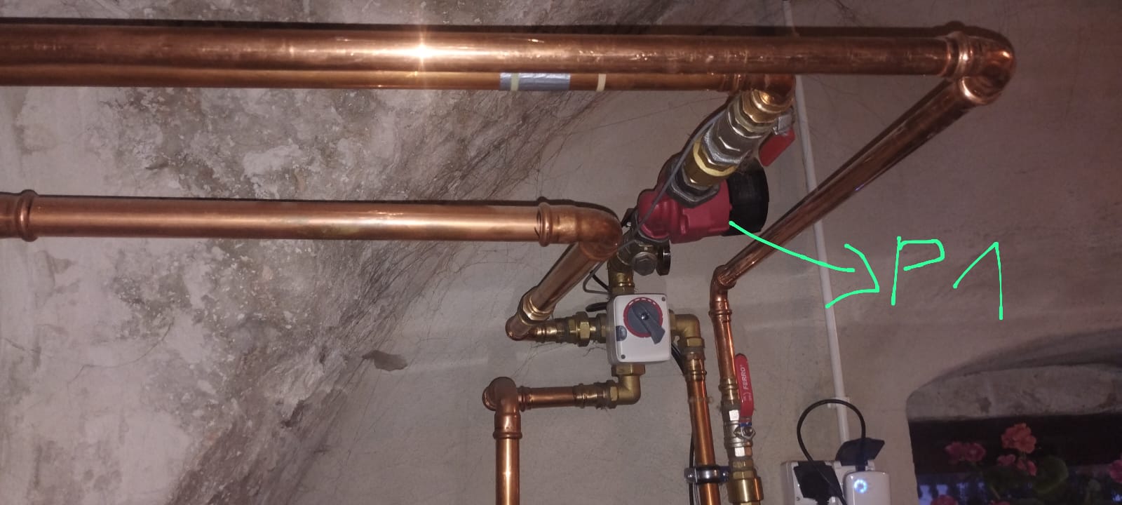

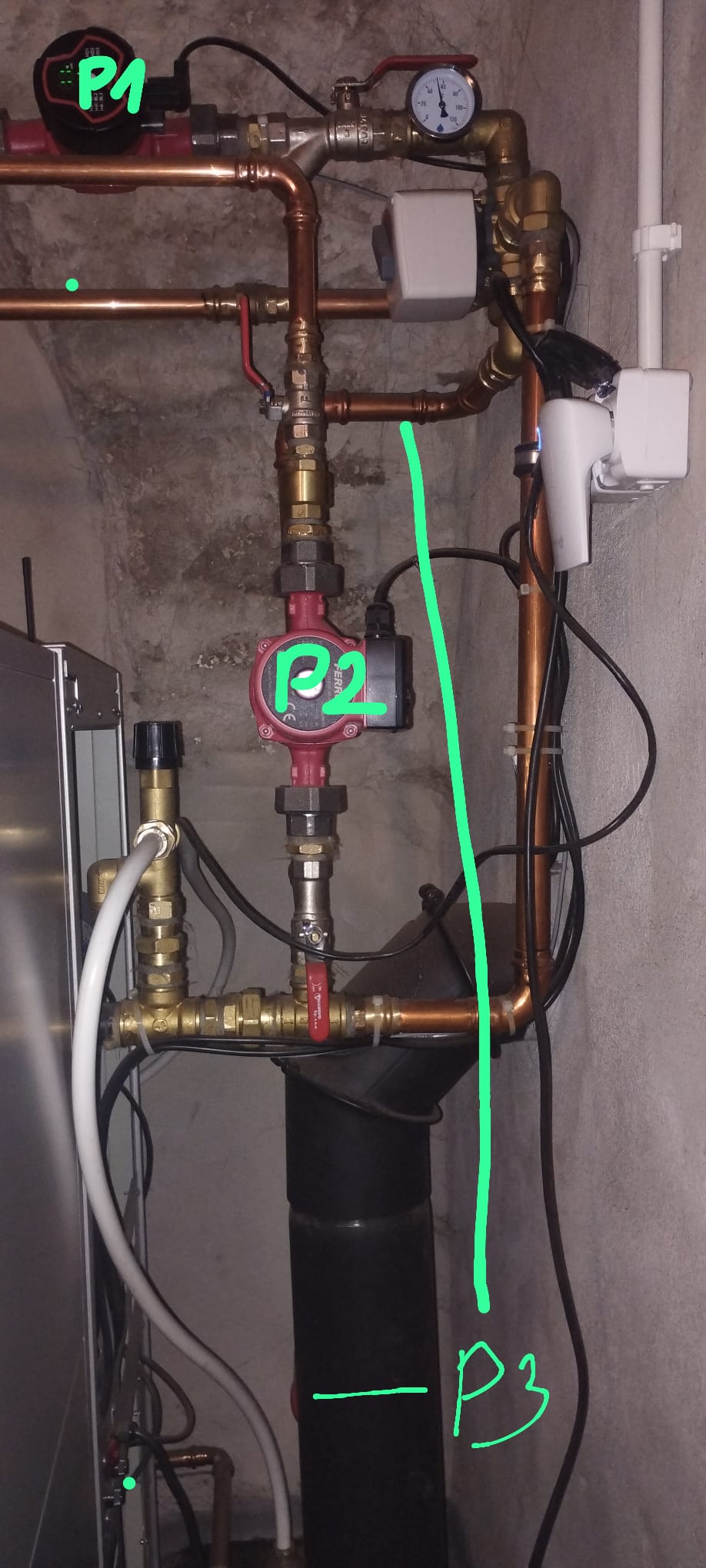

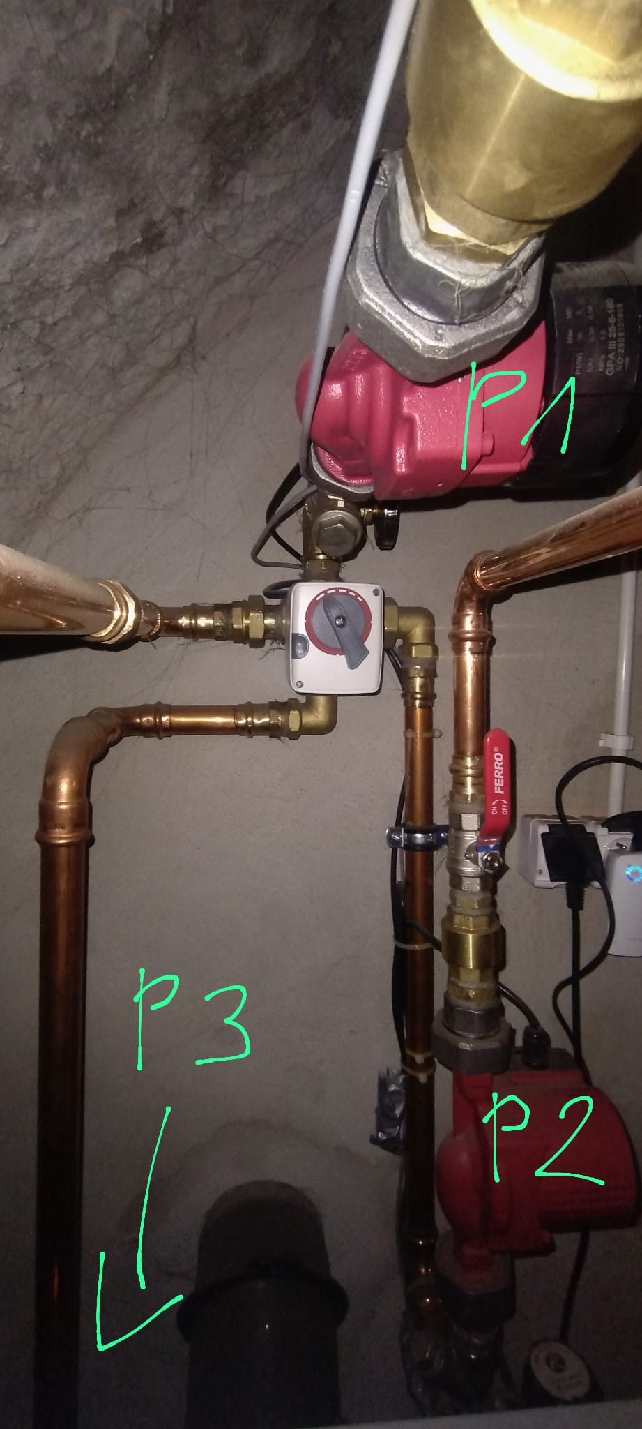

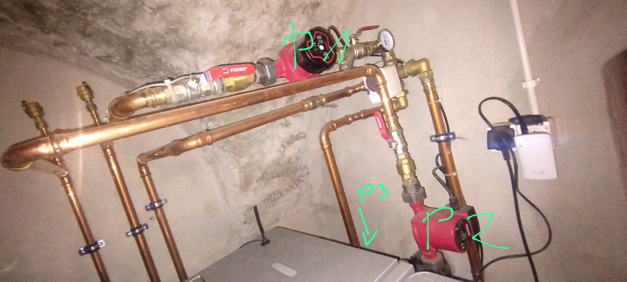

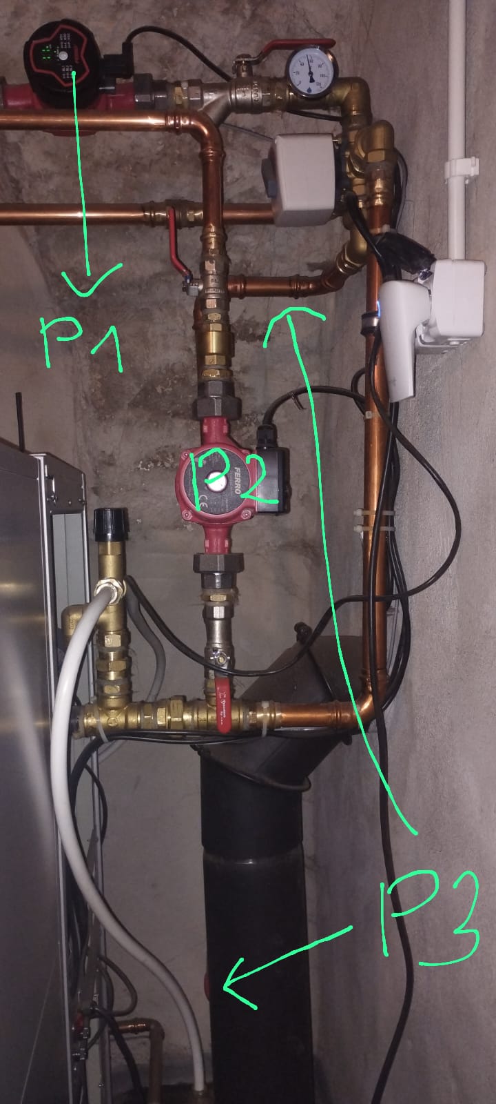

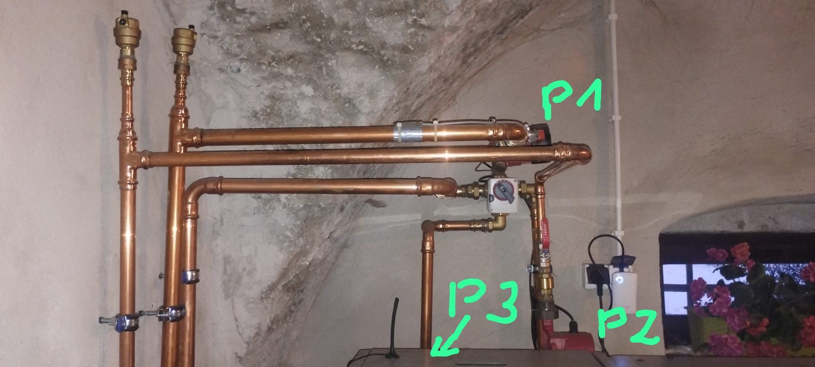

2026-01-05 17:24
  kopeks Posty: 10 Ostrzeżenie: 0
przesylam zdjecia jak cos by brakowalo to postaram sie doslac

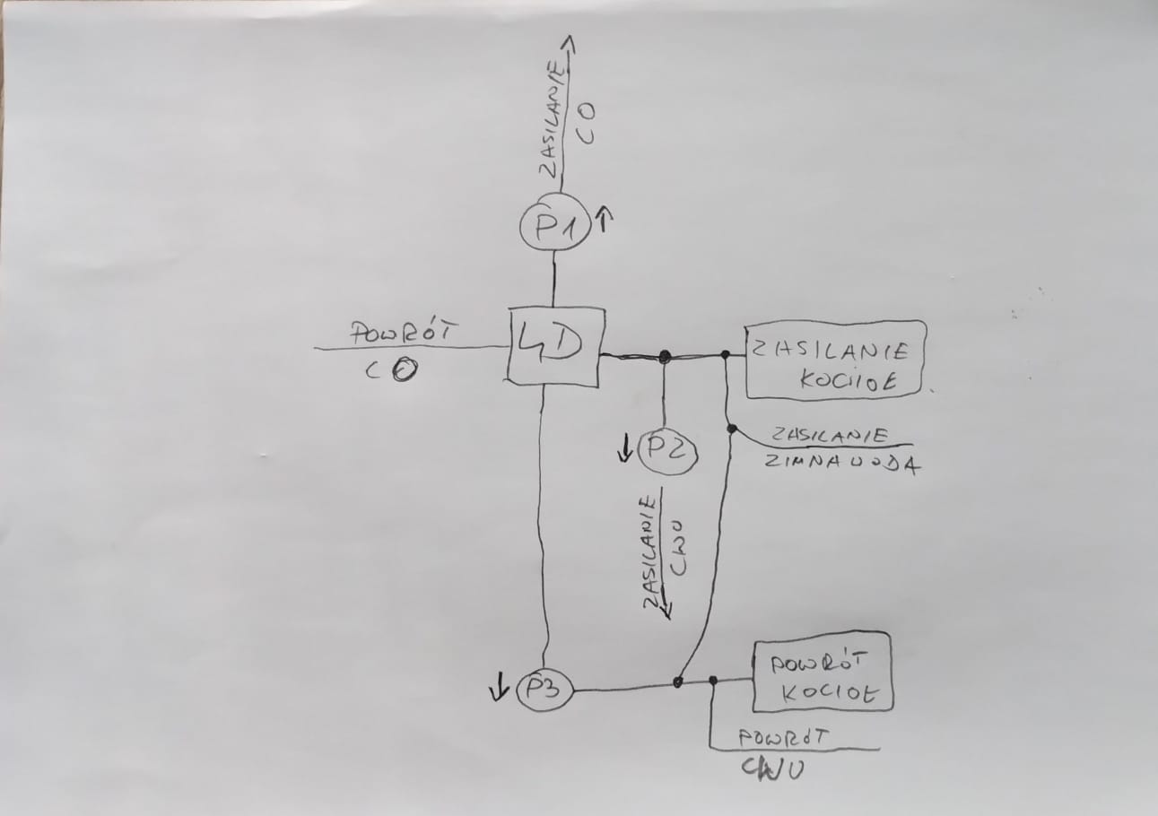

dodane 2026-01-05 16:21a teraz troche magii>
4D - P1 - zasilanie CO
Kociol (chyba zasilanie bo u gory) - P2 - zasobnik CWU
Kociol (chyba powrot bo na dole) - P3 - zasobnik CWU
dodane 2026-01-05 16:24sorry brakowalo zaworu 4d jeszcze
Kociol (chyba zasilanie bo u gory) i 4D - P2 - zasobnik CWU
Kociol (chyba powrot bo na dole) i 4D - P3 - zasobnik CWU
Powrot CO - 4D

Gdzie jest ta pompa mieszająca P3 , bo jej nie widzę ,🤔 Ten czujnik temperatury z zaworem 4D zaizoluj jakąś pianką z skarpetą żeby nie łapał temperatury z zew. z kotłowni , wydłuż czas reakcji zaworu na 60s .

p3 jest za kominem, tam jest podlaczona do kotla i zaznaczylem tez ktora rura jest podlaczona do zaworu 4d. co do czujnikow to juz napisalem do goscia zeby zabral ze soba tasme izolacyjna, ale to porazka jak jest taka fuszera z tymi czujnikami plus nie pisalem ale mam nieszczelnosc wlasnie tam gdzie jest zamontowana ta p3, no i co 2 dni musze dolewac wody do instalacji bo mi spada cisnienie i wiadomo co za tym idzie...instalacja jest w ukladzie zamknietym

co do czujnikow to juz napisalem do goscia zeby zabral ze soba tasme izolacyjna," - tam trzeba zrobić izolację termiczną a nie taśmą opierdyolić
BTW ten czujnik temperatury za zaworem jest niby w dobrym miejscu

Wg mnie pozycja czujnika  jest ok 😉

sam zrobilem schemat, co myslicie ?
dodane 2026-01-06 13:18jak dla mnie laika to wyglada OK, tylko jakim cudem ta temperatura za zaworem 4D rosnie kiedy dziala pompa dodatkowa/mieszajaca. Moze czujnik za zaworem 4d jest wpiety w zle gniazdo na plycie sterownika ?
dodane 2026-01-06 17:59tak sobie mysle ze ta pompa p3 to moze jednak byc od tego zeby wspomagac zawor 4d w ochronie powrotu i powinna byc wlaczona non stop i tak to ustawilem sobie teraz.
