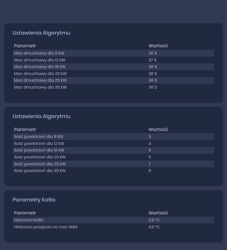

Witam, drugi rok mam kocioł ustawiony w grupowym, zmieniłem opał na bardziej kaloryczny wcześniej był spark 26kj teraz wróciłem do skarbka 29 kj i w grupowym zauważyłem że jak temp na kotle mam ustawioną na 54 to nabija czasem ponad do 55,7 i dopiero się wyłącza dmuchawa czemu tak długo pracuje pomimo nastawionej 54
2025-12-05 00:13
Jak sama nazwa wskazuje, spalanie wg ustawionych mocy , ilości podań i mocy dmuchawy , czas przerwy między podaniami w grupowym jest taki sam dla wszystkich mocy = 20s . Kociołek przebija temp.zadaną ponieważ musi dokończyć ilość podań , przy kalorycznym opale musisz skorygować ilość podań i moc dmuchawy albo najlepiej zmienić tryb na ręczny 😉

Dzięki za odpowiedź, tak przypuszczałem ale w takim razie już i tak dużo nie podaje 8kw 3 podania a 12kw 4 podania, jutro spróbuję zejść 8kw 2 podania 12kw 3 podania i zobacze czy nie zgaśnie

Te moce w grupowym są umowne , bo np.dla mocy 8kW 7 podań po 5s będzie tyle samo co dla 12kW  5 podań po 7s , dla obu mocy całkowity czas podania = 35s  🙂 dla 16kw czas pojedynczego podania to 9s , itd po 2s więcej dla kolejnych wyższych mocy .
dodane 2025-12-04 23:34W ręcznym masz większe możliwości , bo możesz dopieścić ustawienia przez wydłużenie czasu przerwy . Szczególnie przydatne przy trudnych groszkach . Nie ma czego się bać wg mnie to najlepszy tryb 👍
