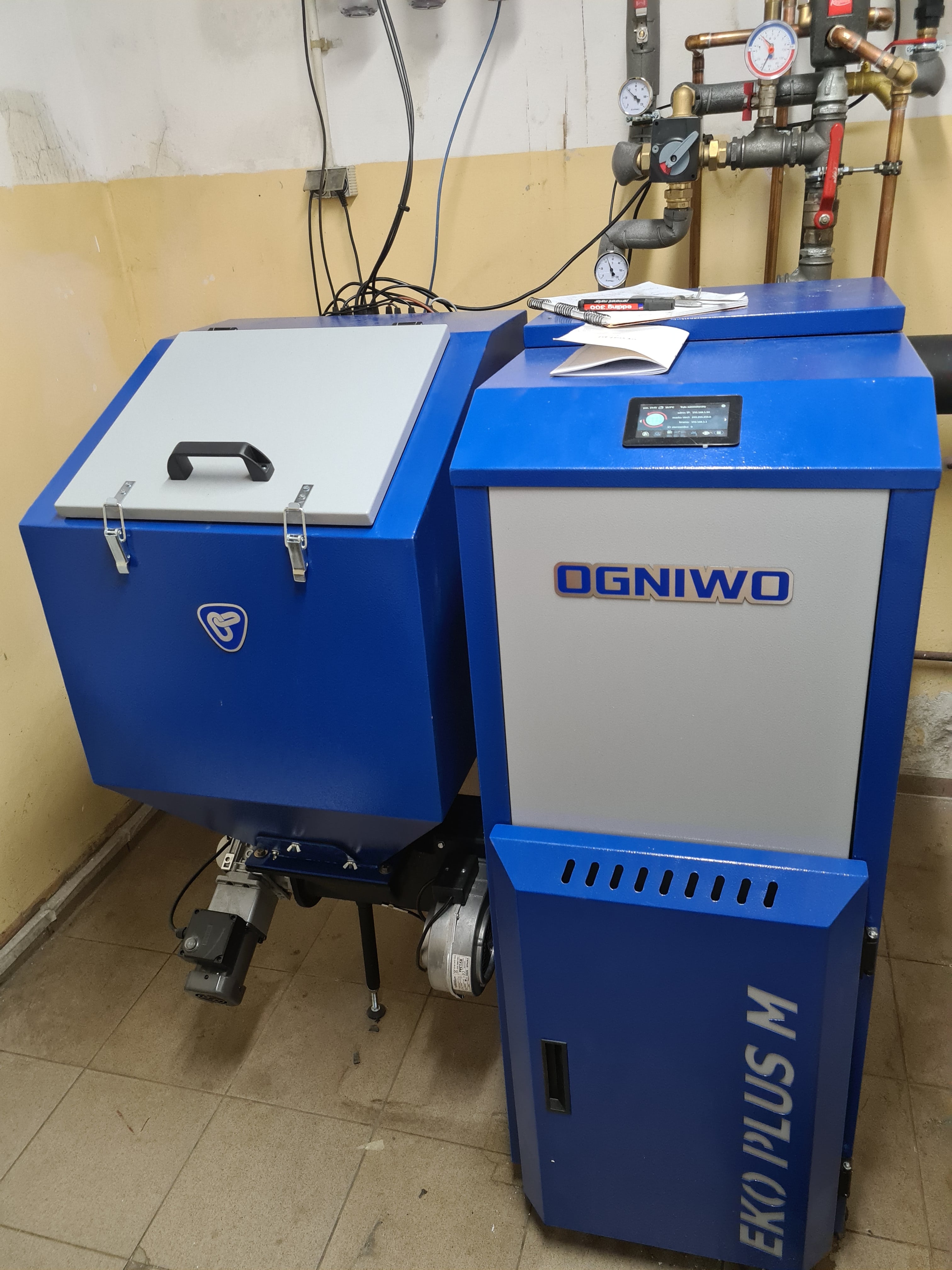

Cześć koledzy i koleżanki
Po przeszło 20 latach przyszedł czas na wymianę kotła - jako, że zrobiłem sobie przed sezonem zapas ekogroszku na ponad 10t - nie brałem pod uwagę zakupu gazu ani pelletu (bo gdzies musze to spalić).
Starałem się prześledzić forum jak tylko się da (po cichu liczę na niektórych aktywnych użytkowników, że tutaj też się odezwą i doradzą).
W skrócie:
Dom 1990r.
Ocieplony (oprócz dachu)
Powierzchnia grzewcza - ok. 220mkw
Ilość grzejników 14 + 2 małe przedpokojowe, więc liczmy 15szt.
Zainstalowany zawór 4D + pompa mieszająca + druga pompa (ale zupełnie nie ogarniam która jest mieszająca/kotłowa/cyrkulacyjna - jakby się komuś chciało to może na chłopski rozum wytłumaczyć).
Właśnie zainstalowałem moduł WiFi, połączyłem sterownik i udostępniłem go do wglądu dla Was
Mógłby mi ktoś pomóc z ustawieniami? Są takie, które ogarniam i są takie których boje się tykać. Aktualnie w domu jest za gorąco, w pokojach jest po 21.5-23st
Czy moge zejść z temperaturą <60st. ? Czy to niezalecane?
Czy mógłbym prosić o określenie +/- ile czasu zajmuje opróżnienie pełnego (120kg) zbiornika? Jak to ustawić, żeby wykres pokazywał prawdę
Proszę o pomoc!
Chyba, że jest tu ktos ogarnięty, kto rozumie co robi z okolić Torunia i miałby chwile, żeby podjechać?
Aktualnie piec pracuje w trybie Ecoal i boje się to tykać bo nie rozumiem różnicy pomiędzy trybami..
Mam też zainstalowane przewodowe czujki zew/wew ale nie włączałem tej funkcji bo nie do końca rozumiem krzywą i jak to analizować..
Chciałbym, żeby było ciepło w domu, piec mało palił i węgiel się ładnie dopalał a piec pracował efektywnie.

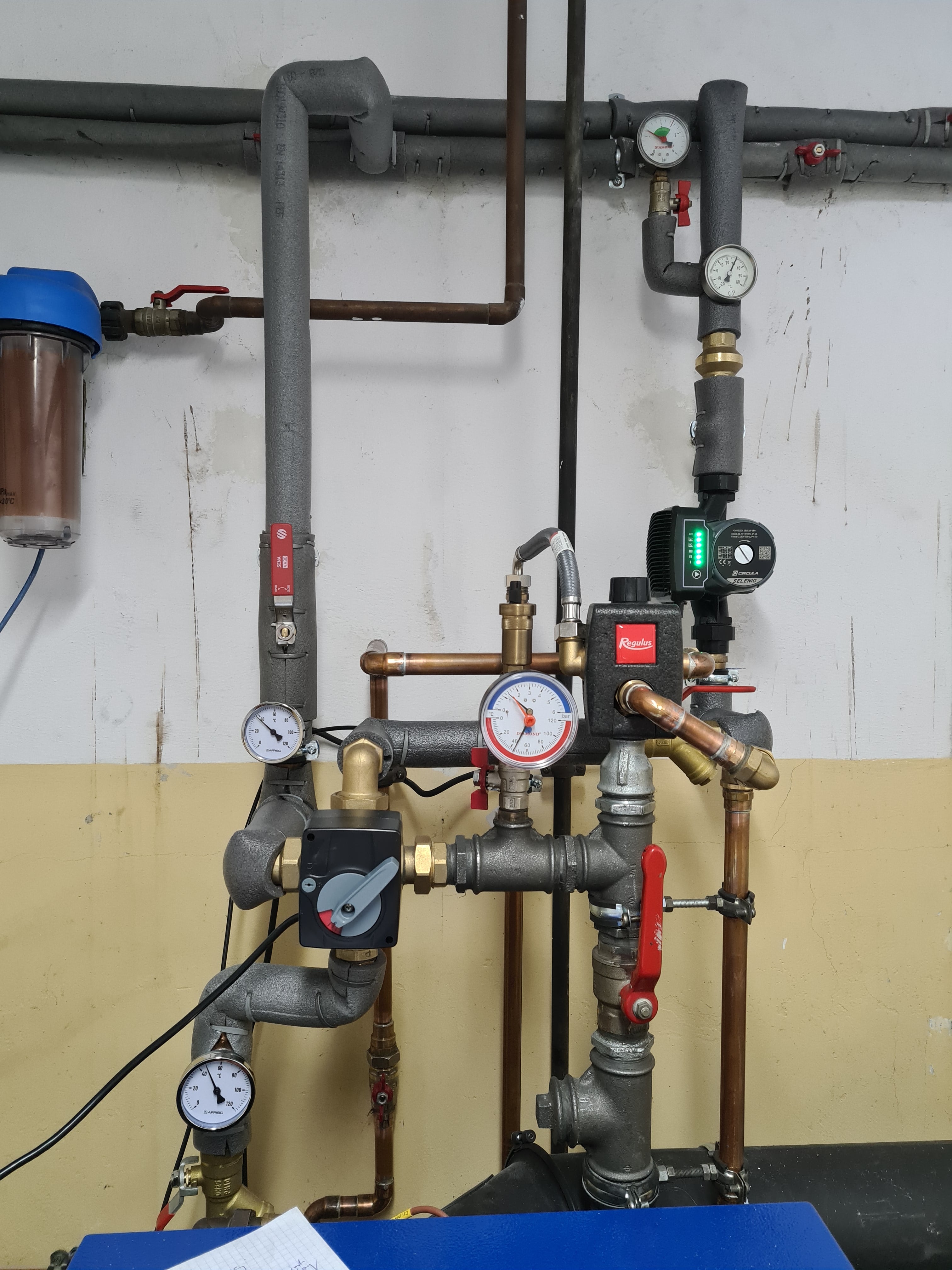

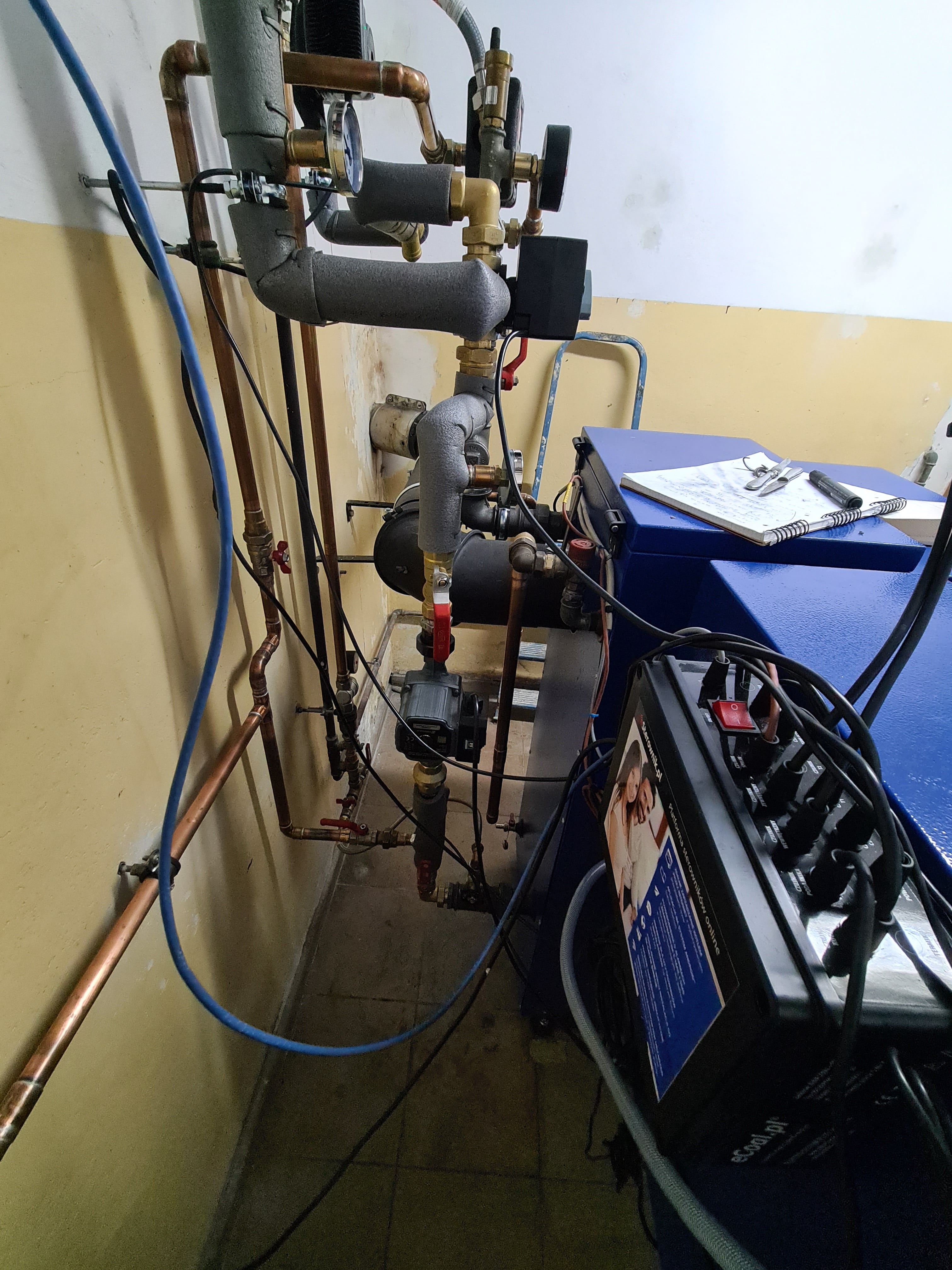

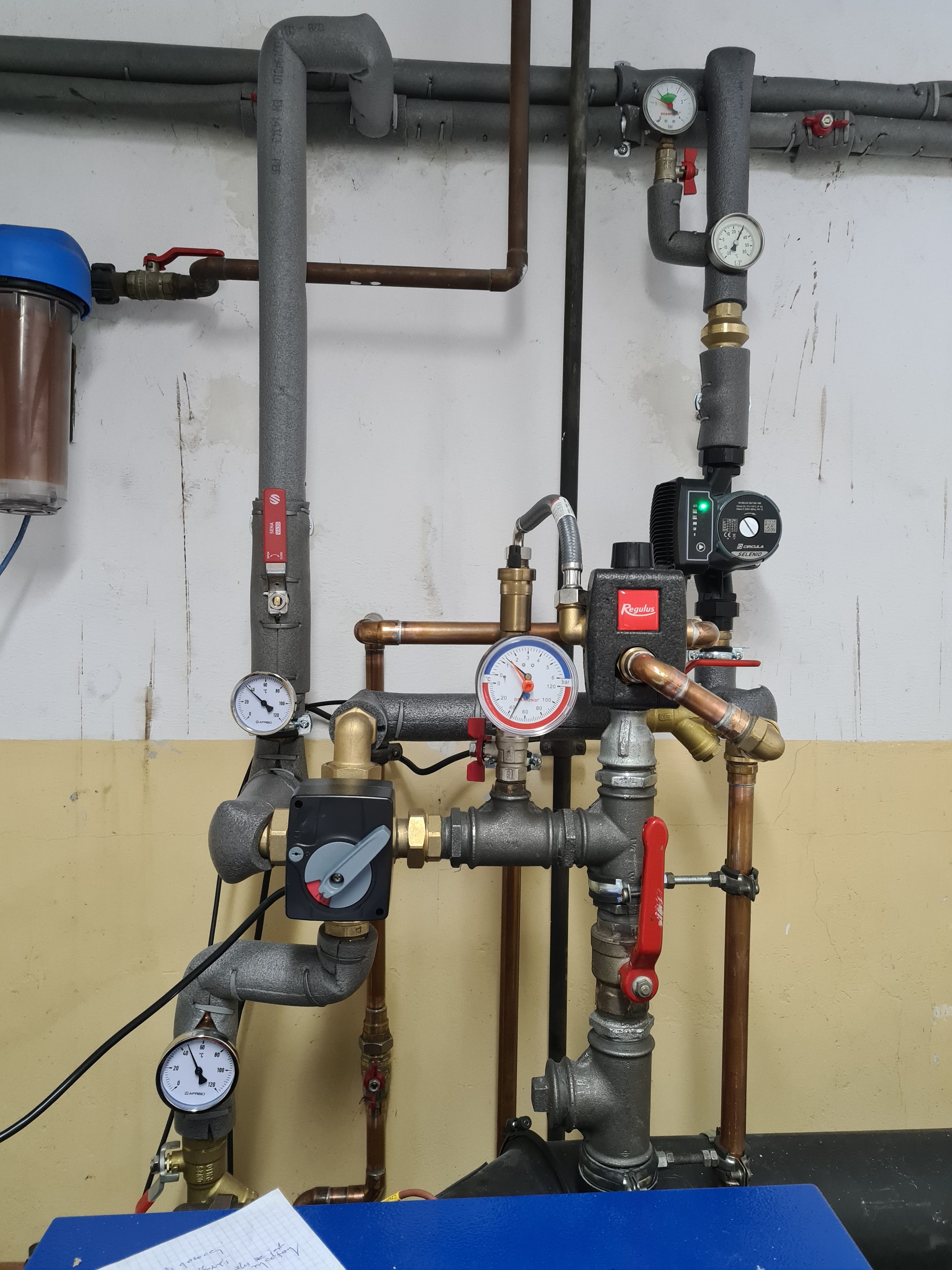

+ dorzucam zdjęcia pieca i instalacji:

Cześć co do zbiornika wpisujesz zasypałeś 120 kg i określasz czas do opróżnienia zbiornika na 700 min,u mnie a kocioł taki sam to działa na ustawieniach które ja mam.Zbiornik zasypuję do pełna.
2025-11-04 17:02
@marena takie wpisywanie z czapy nie ma sensu , @xumme92 musi sobie wyliczyć czas do opróżnienia zasobnika ( współczynnik kg/min ) i wpisać go w odpowiednie miejsce w opcji zakup paliwa w statystykach .
2025-11-04 18:14
  MateoKoc Posty: 518 Ostrzeżenie: 0
Dokładnie. Nie wiemy, jaki opał ma.
Różnica w wielkości ziaren między opałami jest spora.
Drobniejszego wejdzie więcej do zasobnika.
2025-11-04 18:24
Dla trybu ecoal to ja proponuję zmienić typ kotła na "ECO PLUS M 26E"
Na początek 8s podawania by mu wystarczyło i dmuchawa 0 ale do tego byłoby dobrze wiedzieć co to za opał.
Pompa dodatkowa ustawić jako kotłowa żeby pracowała non stop. Pompa kotłowa czyli ta dolna na 1 biegu lub najniższej mocy ze stałą charakterystyką.
Pompę CO czyli tą na grzejniki ustaw na 2 biegu bo chyba lecia na max.
Później by trzeba trochę opanować siłownik. Czy na pewno ma czas otwierania 120s? Czas reakcji siłownika też bym proponował zmniejszyć na początek do 40s.
Siłownik trochę dziwnie dla oka zabudowany ale tym się można zająć później.
Z ostrożności zmień dmuchawę w trybie podtrzymania na 34% bo czasem to działa.
Instalacja nie posiada CWU jak widać na zdjęciach?

 Pytanie gdzie jest zamontowany czujnik temp.za zaworem 4D , bo jakoś dziwnie ta temperatura faluje od 30 do 70 st  Żeby ustabilizować pracę kotła i zaworu proponuję zmienić tryb spalania za ecoal na ręczny

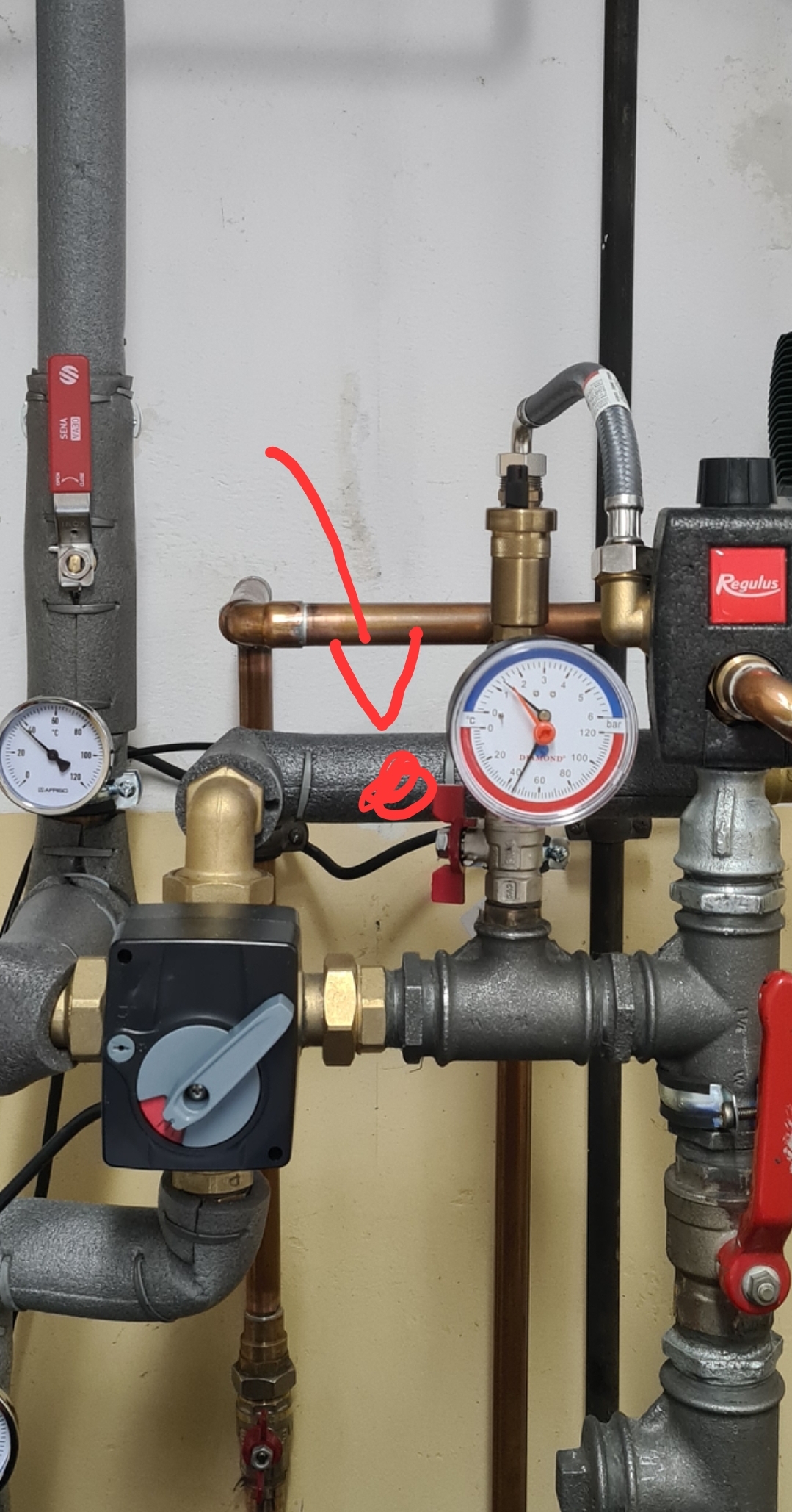

A czujnik jest zamontowany w tym miejscu

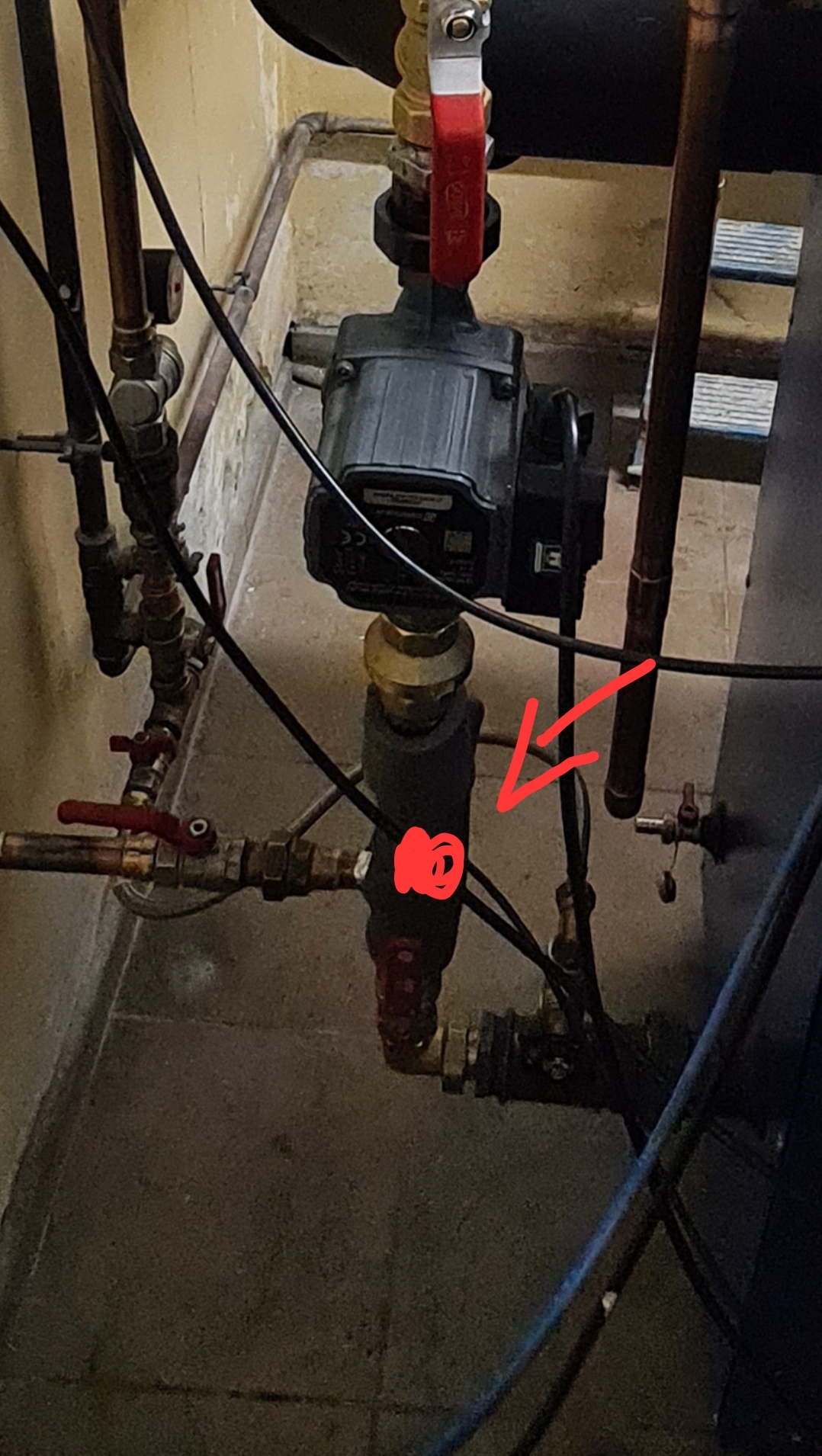

No to teraz pytanie o lokalizację czujnika powrotu , bo teraz na powrocie jest wyższa temp.niż na zasilaniu 😕
2025-11-04 20:29
  xumme92 Posty: 25 Ostrzeżenie: 0
Czujnik powrotu jest w tym miejscu:
2025-11-04 20:34
Zonk , trzeba go przenieść na króciec niżej , ten który bezpośrednio wchodzi do kotła . Chcesz jechać na ecoal to ustaw temp.zadaną kotła na 55st , wg mnie powino wystarczyć na obecne warunki 😉

Przy tak mało otwartym siłowniku jak obecnie i takiej zabudowie pompy ochrony powrotu pod zaworem 4D może mieć chwilowo wyższą temp powrotu od temperatury kotła. Tak to miesza. Czasem nawet to będzie ta sama temperatura. Musiałby sprawdzić kalibrację czujników temp.
A czujnik temp za zaworem 4D mógłby być dalej zabudowany za pompą CO.
2025-11-04 20:56
Roman , słuszna uwaga z tą odległością czujnika temp.za zaworem 4D mógłby być trochę dalej od siłownika . Proponuję również zmienić histerezę pracy kotła na 0st .
Dzisiaj jest już wszystko zaizolowane pianką, więc nie powinno tak dogrzewać czujnika...

To mam kolego Romanie przenieść czujnik temp. powrotu bliżej pieca + czujnik za zaworem 4D dać gdzieś dalej od zaworu? załóżmy bliżej pompy CO?

Czujnik temp CO powinien być dalej. Na razie zawór się uspokoił więc można obserwować co będzie dalej. Jeśli czytałeś DTR kotła to masz chyba zaleconą do gwarancji temp kotła 65st. Nie duś go bo na opale 28Mj bo szybko go osmolisz. Ale do tego dojdziesz z czasem.

Czujnik temp CO przesunę dalej za zaworem, zobaczymy co to przyniesie za efekt bo może faktycznie po miedzi tutaj idzie temp i przekłamuje odczyt.
