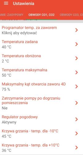

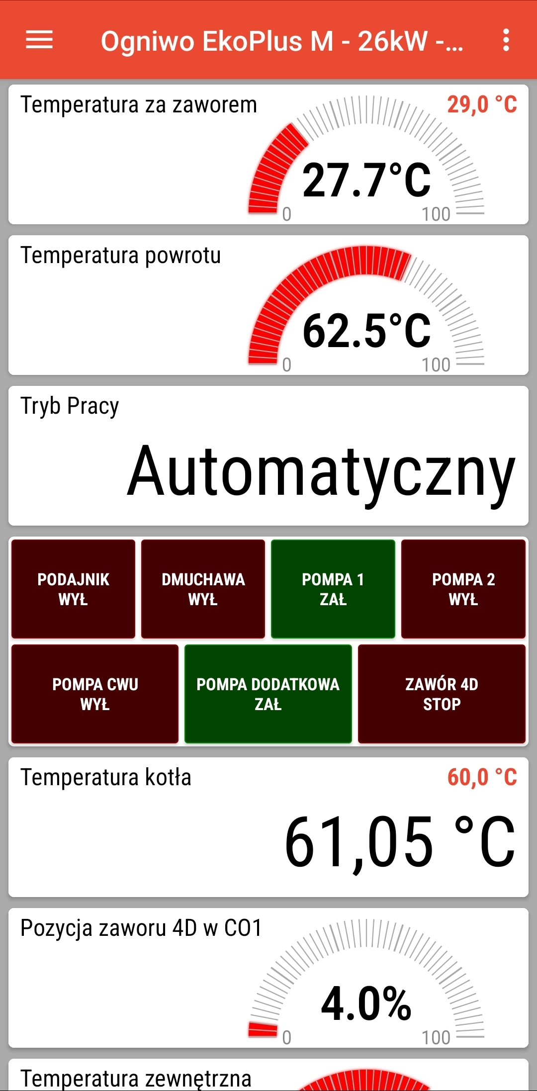

Martwi mnie tylko różnica w jakis dziwnych skokach.. uruchomiłem porodówkę, zadane temperatury na krzywej ustawiłem..  a temperatura za zaworem jakos dziwnie mi spada na bardzo niskie wartości..
Jakieś pomysły/podpowiedzi?
2025-11-07 17:20
Po prostu na dworze było cieplej.
Zobacz na wykresach ile wskazywał twój czujnik temperatury zewnętrznej.

a czy ustawianie temp. zadanej za zaw. 4D ma jakikolwiek sens przy wlaczonej krzywej grzania i czujnikaw zew./wew.?
Bo patrząc na to - aktualnie jest u mnie 7st na zew - wg krzywej temp. - temp za zaworem powinna w tym przypadku wynosic jakies 35-36st.
Temperatura ustawiona za zaworem to 40st. Czy w takim wypadku krzywa jest parametrem nadrzędnym nad temperatura zadaną za zaworem?
Jeżeli wyłącze czujniki pogodowe - wtedy wzorcem jest wartość zadana za 4d.
Jeżeli włącze czujniki - wtedy idzie wg. krzywej i pomija temp zadaną za 4d?

Krzywą grzania to eksperyment indywidualny dla każdego każdego. Ja dla -10 mam 42st.. Ale jak się okaże że komuś zimno w domu to te temperatury się podnosi i koryguje. Na pewno to nie jest jakiś myślący automat. Jest to jednak wygodne.  napisał ci o tym rj1972
2025-11-07 19:08
Nie ma sensu , temp.zadana za zaworem 4D nie jest brana pod uwagę w przypadku załączenia "pogodówki" , która opiera się na wskazaniach czujnika temp.zew. ( dlatego wcześniej pisałem , że bardzo ważny jest prawidłowy odczyt wskazania z tego czujnika , odpowiednia kalibracja , która w przypadku czujnika przewodowego działa średnio , złe wskazania przy skrajnie niskich i wysokich temp.zewnętrznych

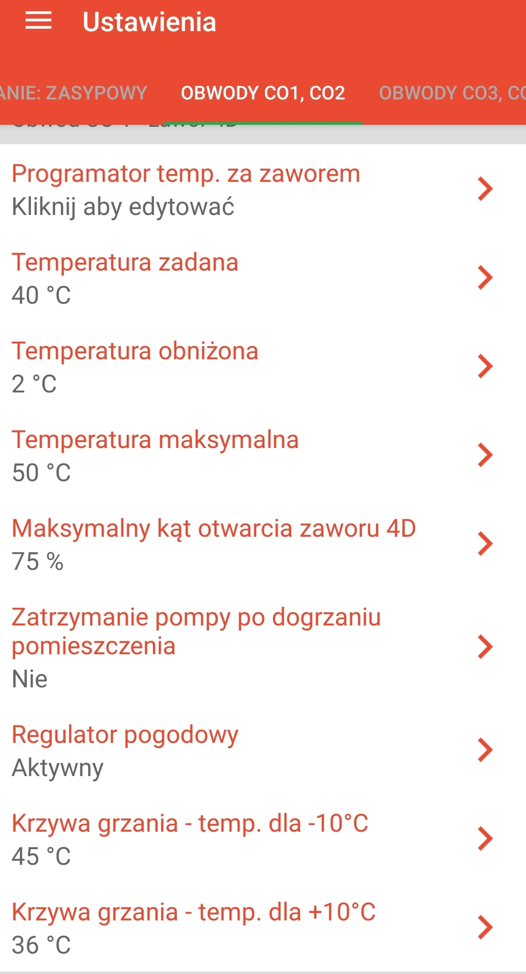

dodane 2025-11-09 19:44Widzę , że za zaworem 4D masz ustawioną temp.obniżoną 2st , zmień tą wartość na zero i obniż krzywą , bo w tej chwili temp.wynikająca z krzywej jest obniżona o 2st , ponieważ temp.zadana dla obwodu CO1 wynosi 21st , jest przekroczona obecnie o 3.7st obecnie temp. CO1 24.7 st

Aa fakt, a ja sie zastanawiałem skąd zaniżona wartość - nie taka jak zadana na krzywej Dzięki! Problem jest taki, że jedno mieszkanie jest na pietrze (gdzie jest zawsze chłodniej) a drugie jest na parterze - tam jest zawsze ciepło bo dogrzewa je kuchnia w której mama co chwile coś piecze.. więc ten wynik jest przekłamany. Jak na "dole" jest 24st to wg krzywej wew. jest już ok.. a góra wtedy zostaje niedogrzana.. Uroki czujników przewodowych..
