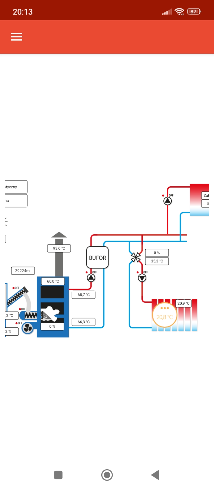

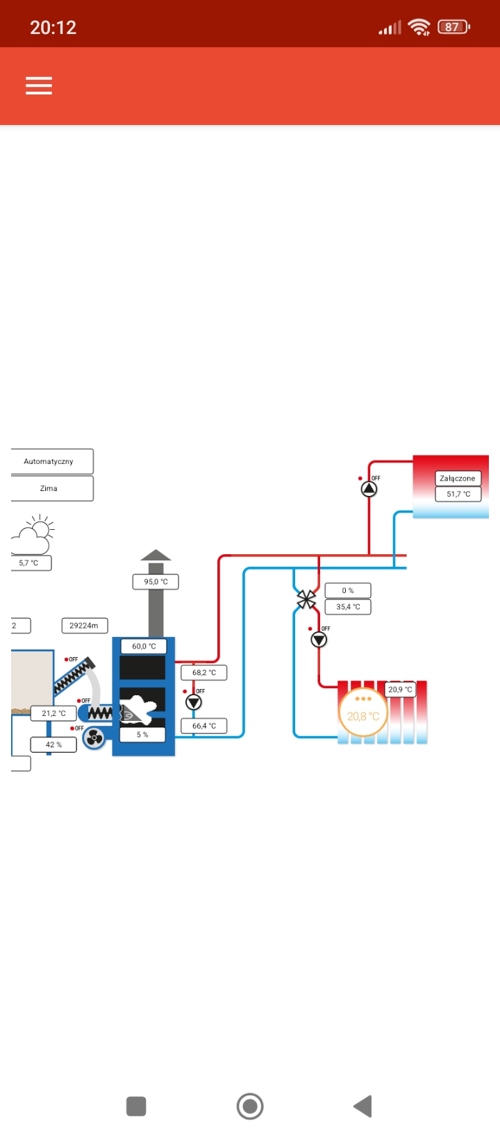

Jak na załączonych obrazkach który jest prawidłowy

A masz fizycznie zabudowaną dodatkową pompę ochrony powrotu? Jeśli tak to wypróbuj każdy po tygodniu i sam ocenisz stosownie do swojej instalacji.
2025-10-18 21:34
  3218 Posty: 58 Ostrzeżenie: 0
Tak mam tą pompę fizycznie pierwszy sezon z tą pompą także testuję
2025-10-18 21:55
  rj1972 Posty: 1414 Ostrzeżenie: 0
Zdecydowana większość użytkowników wskazuje na pompę kotłową. Ja też
2025-10-19 00:12
Będę obserwował jak to będzie wyglądać dzięki za info
