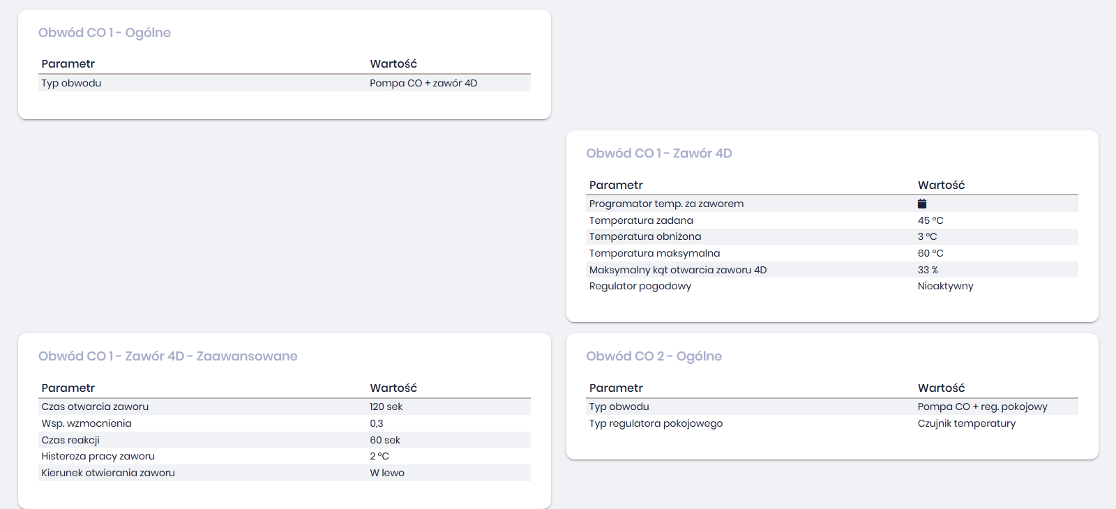

Nie wiem, czy to ta poprawka popsuła, ale coś się w ustawienia obwodów rozjechało:
dodane 2026-02-22 20:54

  PrzemekP Posty: 1027 Ostrzeżenie: 0 Admin
slawtaz napisał » 2026-02-22 21:54
Już powinno być lepiej.

  slawtaz Posty: 109 Ostrzeżenie: 0
Niestety, u mnie jest bez zmian.
2026-02-23 20:21
slawtaz napisał » 2026-02-23 19:46
Zmiana wymaga odświeżenia js/css więc porządnie trzeba wyczyścić cache przeglądarki.
