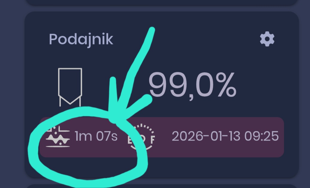

2026-01-09 11:26
  Jarek_Sieradz Posty: 39 Ostrzeżenie: 0
A w którym miejscu jest ten czas?
Chodzi mi o czas który rejestruje sterownik od ostatniego zasypu?
2026-01-09 17:52
  rj1972 Posty: 1424 Ostrzeżenie: 0
Z Tojego sterownika
