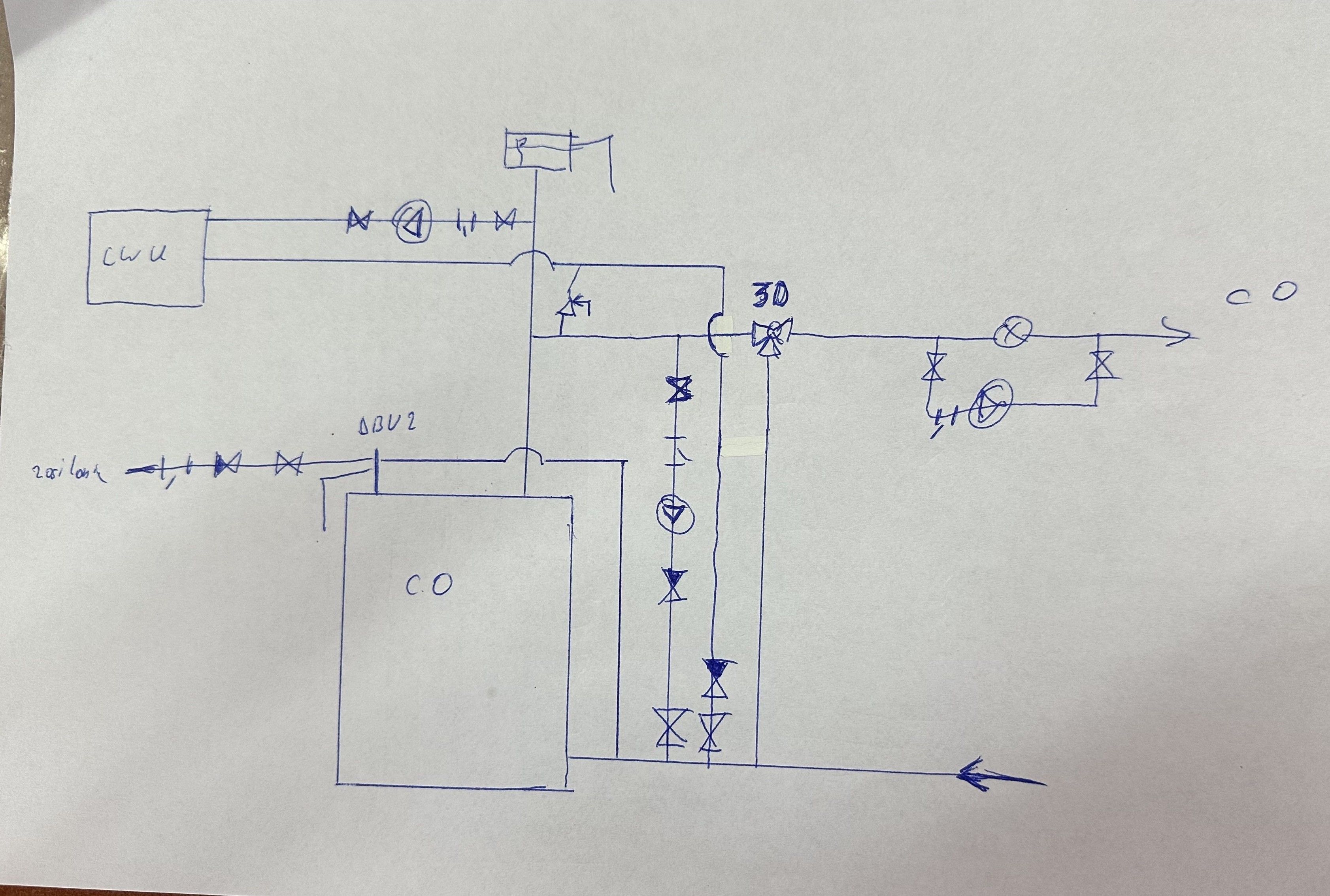

Czy może mi ktoś sprawdzić schemat. muszę przerobić moją starą instalację ponieważ ma już ponad 30 lat. Pierwotnie była grawitacyjna. potem dorzuciłem pompę. itd. teraz ją całmiem zmieniam ponieważ pod podłogą zaczeła na sam koniec sezonu przeciekać. Grzejniki Armatury wszędzie będzie podzielona na 4 sekcje. Prosił bym o sprawdzenie schematu zabezpieczenie powrotu dodatkową pompą mieszającą. Temperatura jaka ma iść na dom sterowana zaworem 3D. No i oczywiśćie za pompą CO zawór zwrotny o którym zapomniałem. Z góry dziękuję za pomoc
