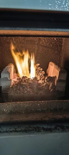

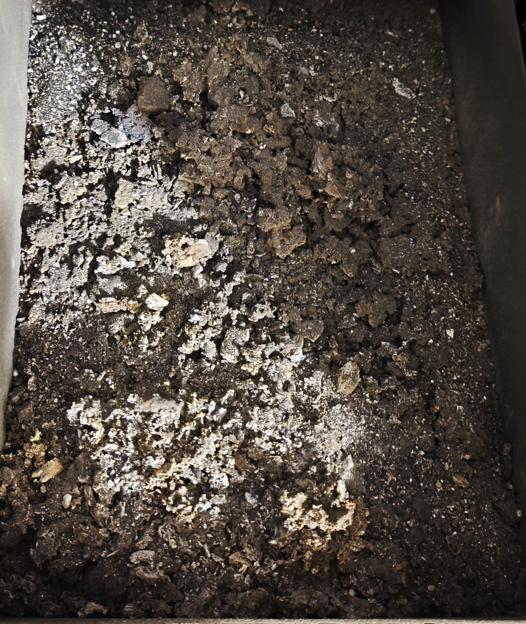

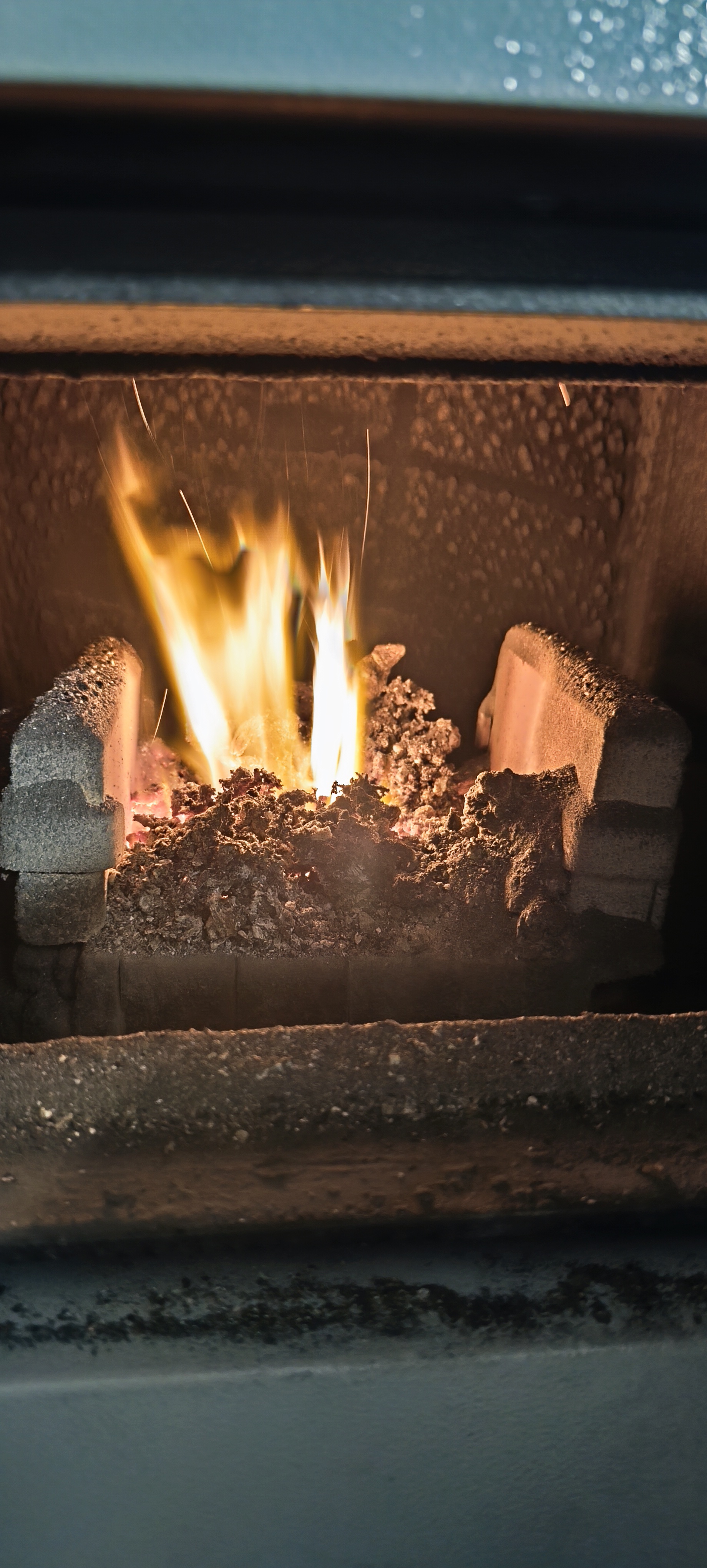

Najlepiej jakbyś pokazał fotki palnika i popiołu.

Zajmę się ręcznym w weekend może jak będę miał więcej czasu, aby nad tym jakos panować. Na wykresie z dziś np teraz widać 3 spadki temp zadanej to właśnie było cwu. Tak jest pompa ochrony powrotu ustawiona jako "kotłowa" przez serwisanta. Wczesniej nie potrafiło to ogarnąć tej temperatury powrotu jak była ustawiona jako mieszająca. Pompa idzie na minimalnej mocy w trybie ciągłym. Zdjęcia nie chcą się dodać ..

dodane 2026-03-19 21:45
Tak to wygląda.

Twój palnik ja bym ocenił dobrze ale raczej masz dziurę. Za mało opału i delikatnie spieka popiół. Ale bardzo dobrze przepalony. Raczej kopczyk w górę.
W grupowym do zmiany wiele opcji i kombinacji. Generalnie zwiększyłbym zakres mocy.
Jak wypróbujesz ręczny to będziesz miał mniej opcji a kombinacji równie dużo dużo jednak szybciej to doprecyzować.
