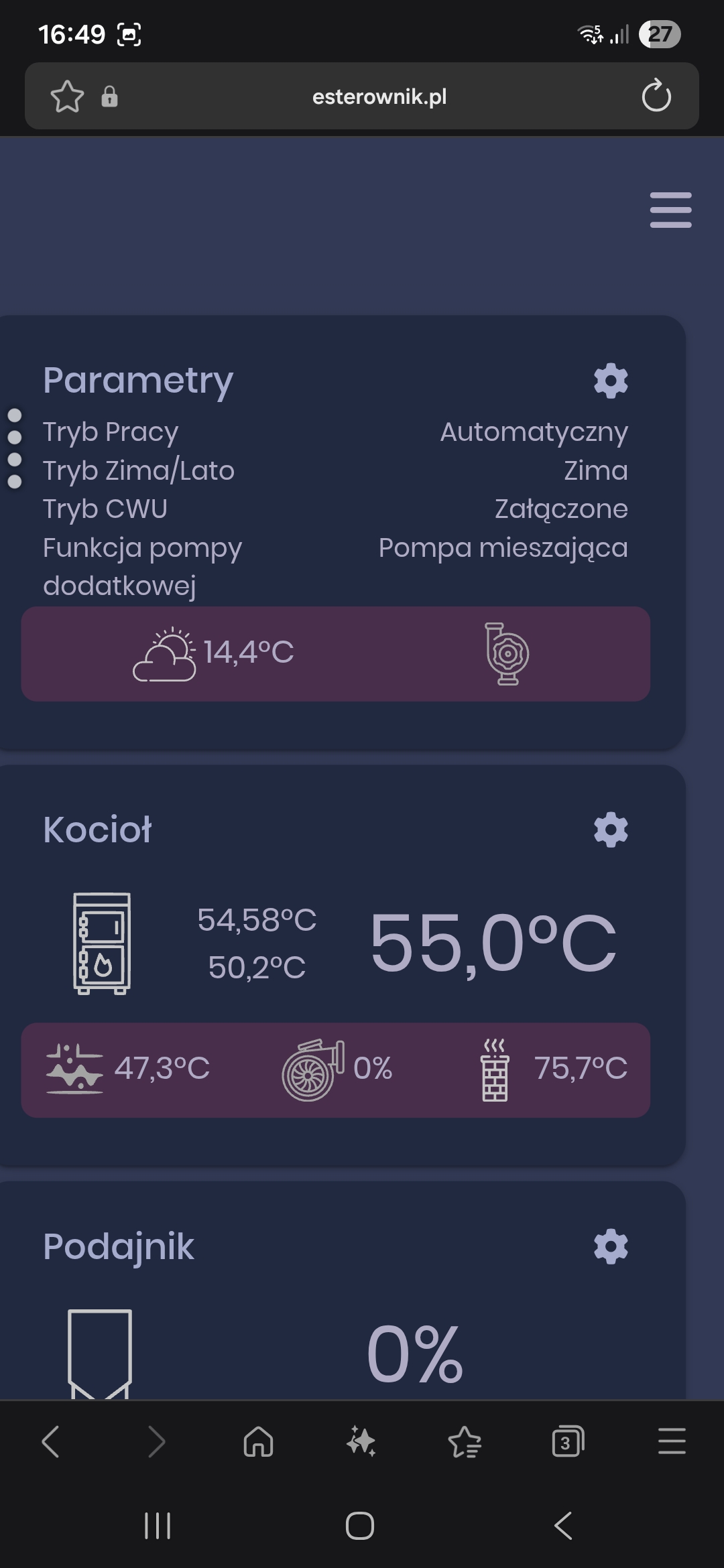

Witam mam problem nie działa mi tryb lato piec nie przechodzi na tryb lato Mimo wysokiej temperatury na dworze.
W trybie mam ustawione auto lato a i tak na piecu pisze cały czas tryb pracy zima. A jak przełączę ręcznie to działa normalnie a w zeszłym sezonie przełączał się sam z lata na zimę.

W harmonogramie masz ustawione "Zima" 24h/7d, to jak ma się przełączyć na Lato
