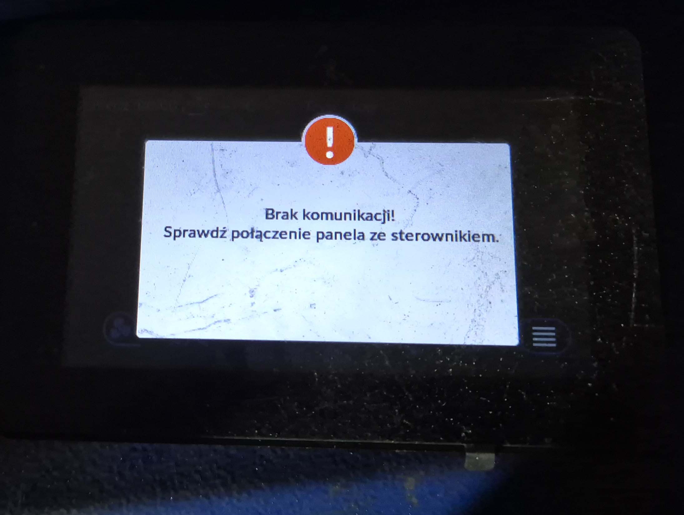

Witam, mam taki problem ze nie mam komunikacji między sterownikiem a panelem lcd (wszystko działało, nic nie ruszałem, kabelki sprawdzone - nic się nie wypieło). Co może być przyczyną takiej sytuacji? (obecnie steruję kotłem za pomocą smartfona). Wczoraj musiałem go kalibrować ze stoperem i z poziomu telefonu uruchomić podajnik :(. Drugie pytanie przy okazji. Dlaczego gdy zmieniam wartości wagowe po kalibracji to w aplikacji nie zmienia mi się wartość spalania kg/h? Dopiero jak zmieniam kaloryczność w ustawieniach to te wartości się zmieniają, a jak zmieniam wartości wagowe to spalane kg/h są takie same, nie ważne czy w ustawieniach kalibracji dam 1000g, czy 5000g to ciągle pokazuje spalanie np. 2,80kg/h.
Zakładając, że połączenie płyta-panel jest ok to może być problem z odczytem danych z karty pamięci. Wyłączyć kocioł, wyjąć kartę, włożyć ponownie.

Dziękuję za odpowiedź... Sprawdzę tą kartę, bo rozumiem, że ona fabrycznie jest w sterowniku?
dodane 2026-02-09 17:29  MichalK1 ja tam nie mam karty pamięci :/
