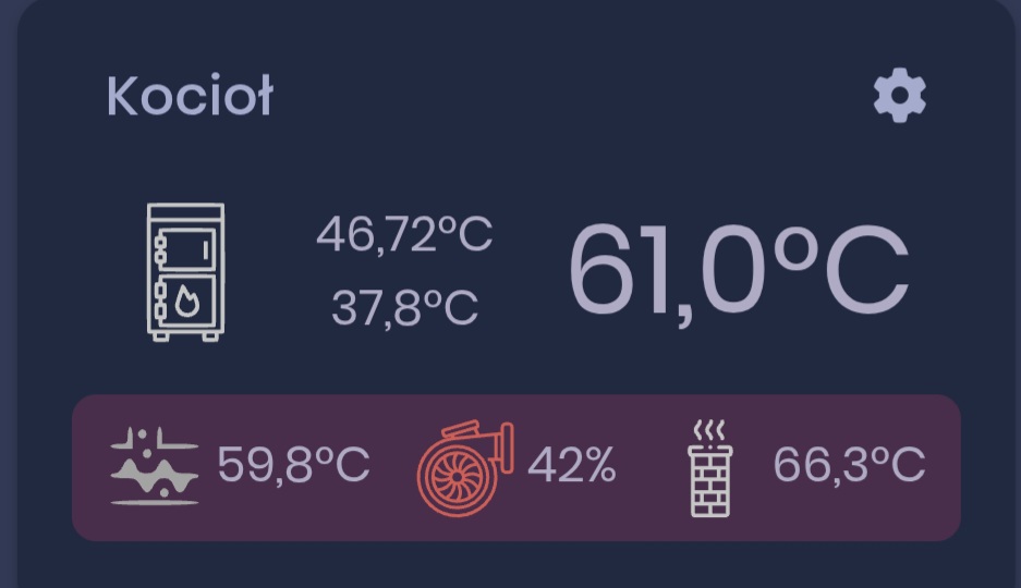

Witam Panowie pisze w takiej sprawie mam problem taki ze mój piec ma trudnosci z wyjściem na temperature a winnym jak mi sie wydawało był sterownik  , zakupiłem używany po przeglądzie wszystko spoko smiga itp ale zauważyłem jeden problem który był wcześniej tez  mam bojler ze spirala ma już 10 lat i strasznie szybko podczas kąpieli "ucieka "woda wczesniej nie było problemu ze jak ktoś puścił CIEPŁA to nagle z 45 spadło do 16 , i mam pewne podejrzenia czy coś jest nie tak z bojlerem ze ma gdzieś jakiś problem bo podczas grzania piec wyczyszczony itp to baaardzo długo nagrzewa się do tej temperatury zadanem u mnie 45stopni  i wydaje mi się ze  gdzieś coś przepuszcza z tego bojlera ze poprostu piec nie umie osiągnąć swojej temperatury  poprzez ten bojler , już zmieniałem ustawienia od ecoal po grupowy , ręczny na kazdym jest ten sam problem piec nie umie wyjsc na temperature . Macie jakieś pomysły lub jest jakiś fachowiec ze śląska który by podjechał i pomogł mi to ogarnąć bo od 2 tyg marzniemy wymieniłem sterownik , wymieniłem kondensator na wentylatorze bo wydawało mi się ze jakoś słabo dmucha , teraz jest niby inaczej slychac jak zmienia swoją moc ale miedzy 60  a 100 nie słychać nie wiem czy wpada w taki rezonans ze ja tego nie "odczuwam" naprawde ręce już mi opadają  ...

Po pierwsze to sprawdź czy nie masz pomieszanych czujników temperatury.
W pierwszej kolejności czujnik kotła i czujnik podajnika jakby są na odwrót

Daj mu 5 powtorzeń dla mocy max. 20kW i dmuchawa 42%. Histereza kotła 0st.
Cwu na 55st. Jeśli chcesz mieć ochronę przez cwu. i jednocześnie min. temp powrotu 55st.
Sprawdź kalibrację wszystkich czujników - my tego nie widzimy.

Fajnie że udało się rozwiązać problem i wszystko hula jak trzeba ale oczy Twojego sterownika czyli czujniki nadal  pokazują pewne nieprawidłości
