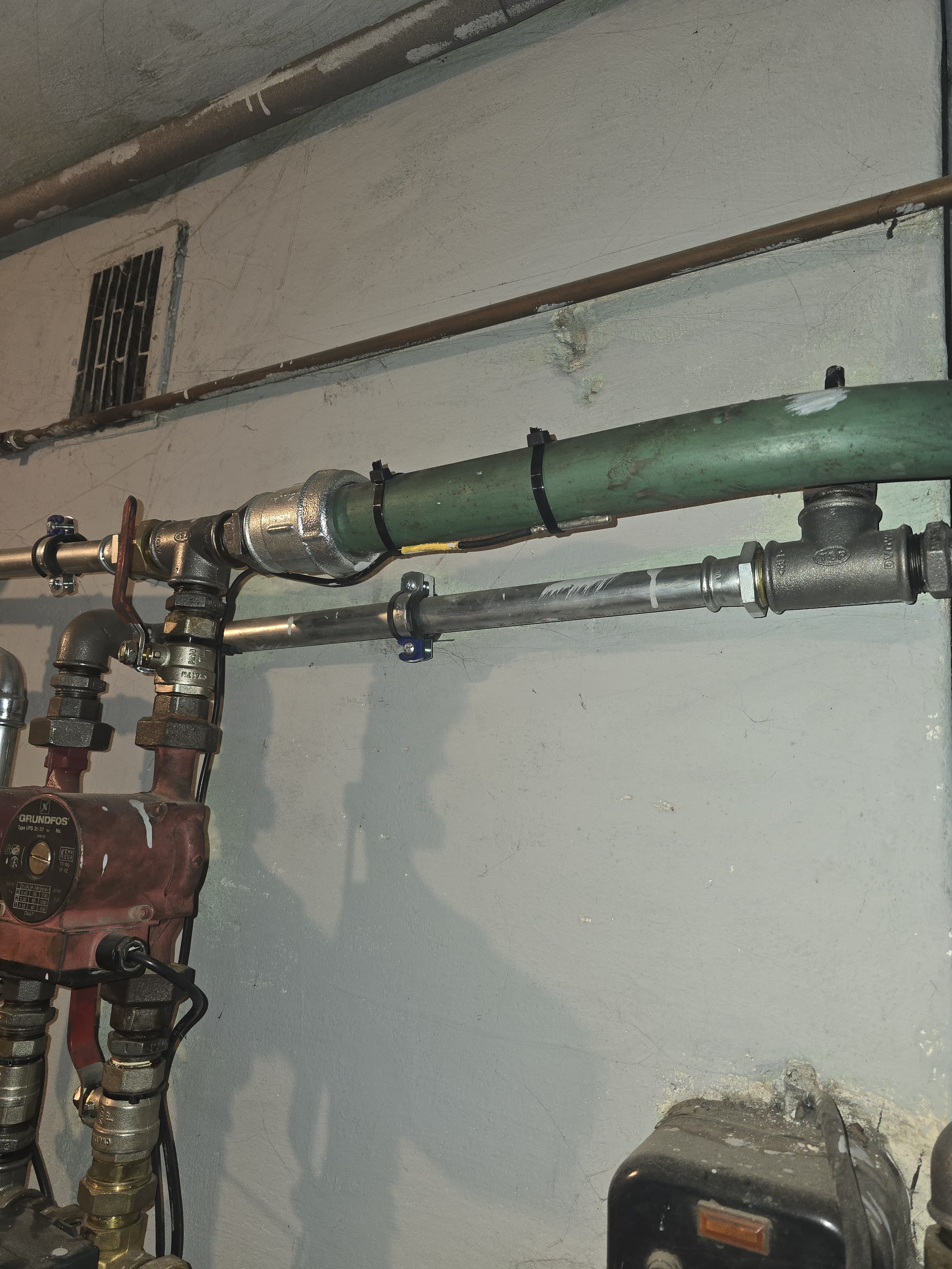

rj1972-
Przeniosłem czujnik na prawą stronę bo tam idzie rura na większość grzejników w domu. Tak może być czy lepiej na tą srebrną jednak? Dodaje zdjęcie ,żeby zobrazować.

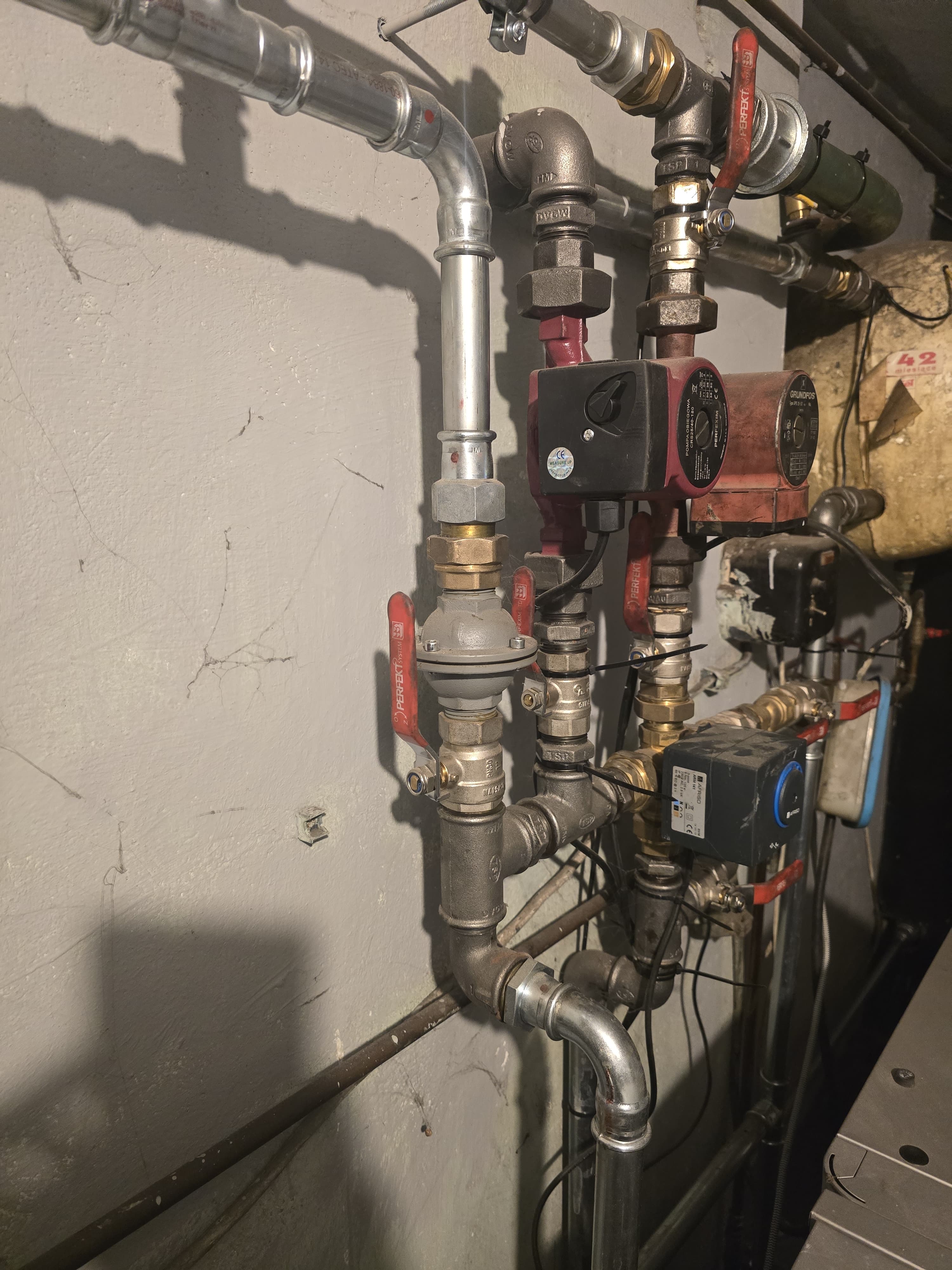

Mam jeszcze pytanie odnośnie tego zaworu otwartego o którym pisałeś MichalK1 (dodaje zdjęcie)  generalnie dziwne jest to, że do samego zaworu rura jest gorąca zaraz za nim jest generalnie ciepła więc wygląda tak jakby ten zawór nie przepuszczał tej wody chociaż jest otwarty. Dopiero jak górna rura się nagrzała to podniosła się temperatura tego odcinka nad zaworem.

Dobrze zrobiłeś z tym czujnikiem.
Popraw parametry spalania jak inni radzą bo kiepsko to grzeje. Chwilowy sukces na 15kW to 56st na kotle.
Generalnie Twój kocioł dmucha ale nie grzeje. Pokaż może palnik i popiół.

Weź chłopie ten czujnik jakoś zaizoluj termicznie bo teraz nie wiadomo co pokazuje, z jednej strony się grzeje od rurki a z drugiej chłodzi od otoczenia.
