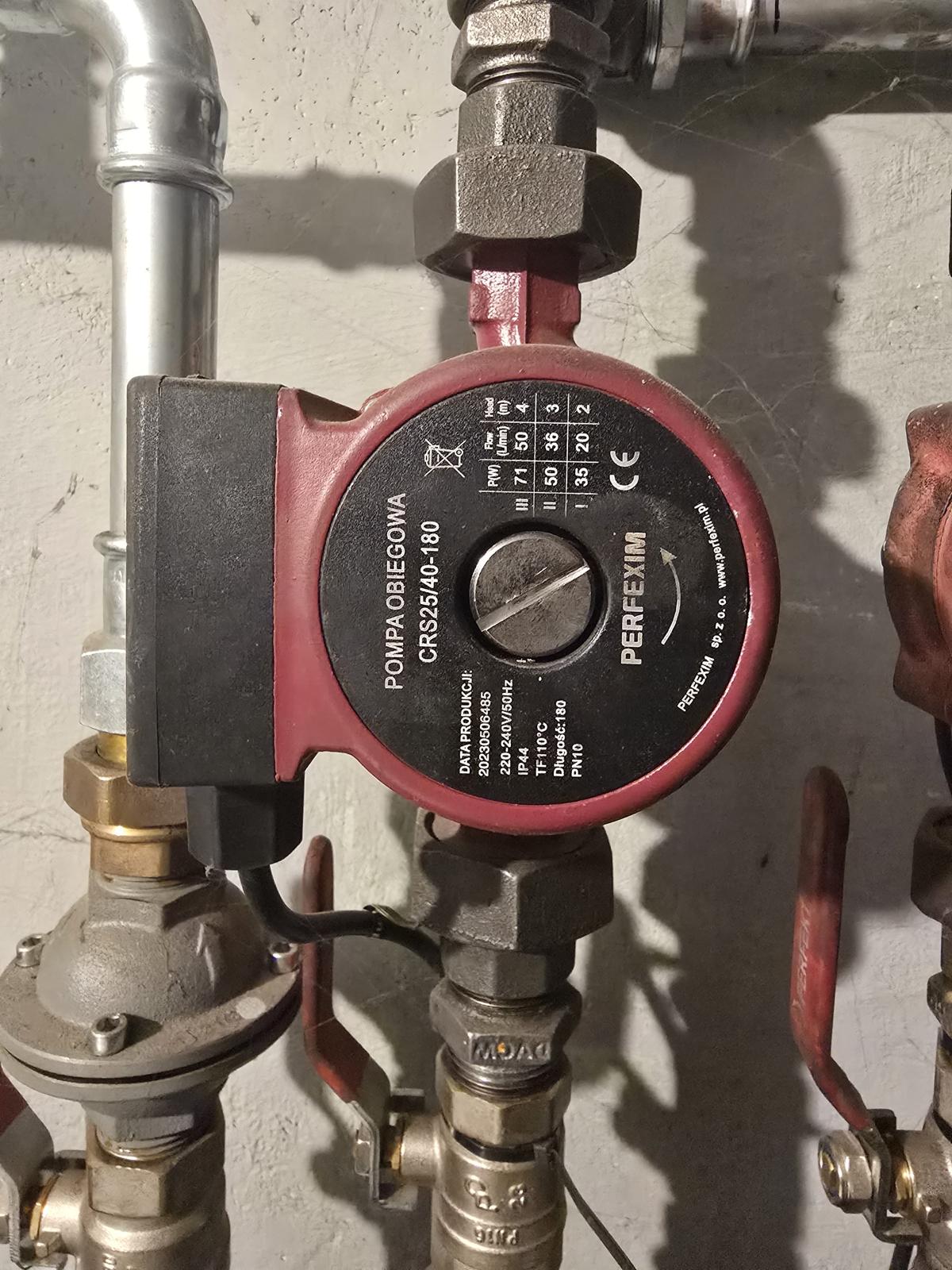

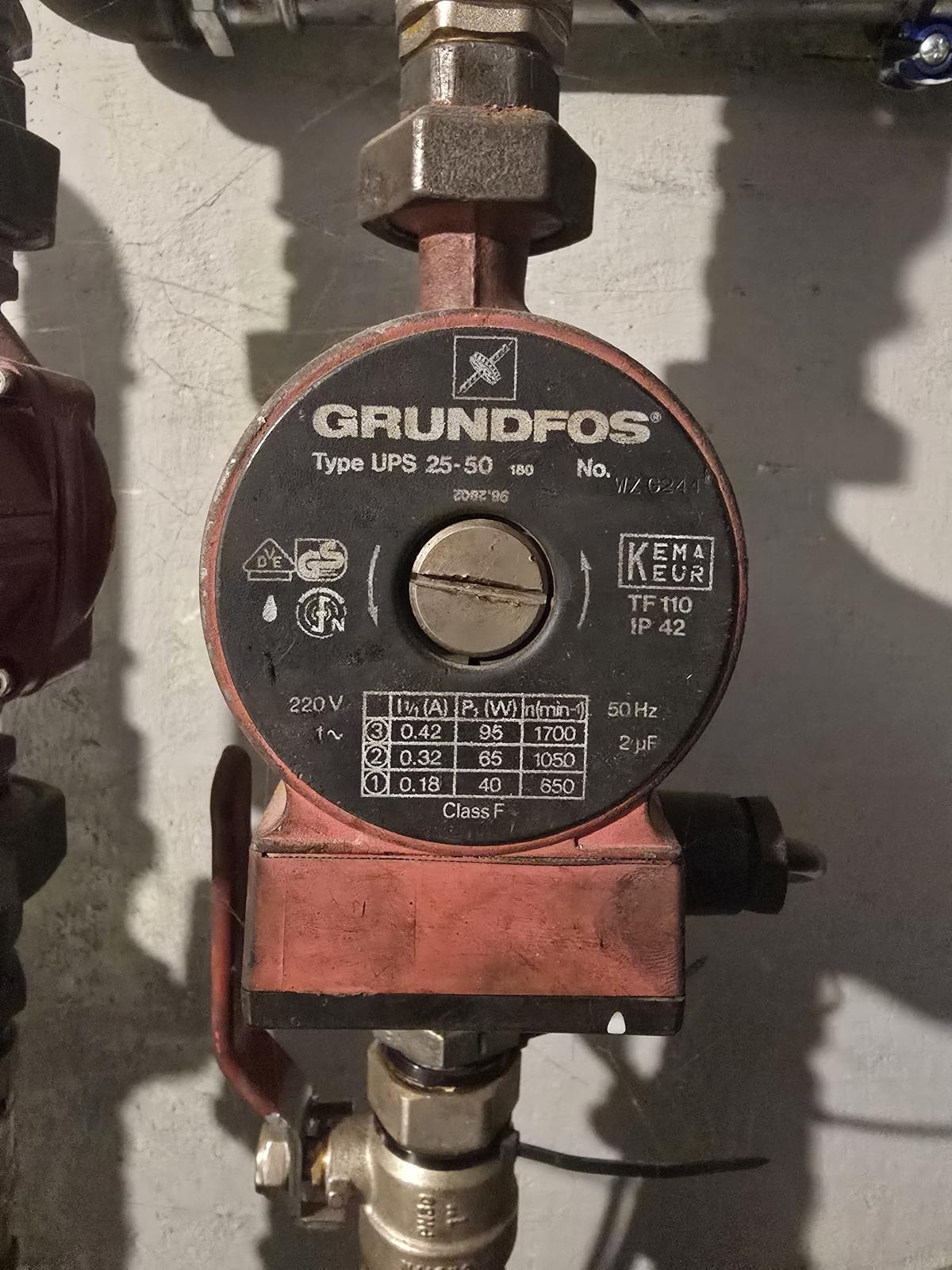

Ja wysoko jest grzejnik w łazience i na jakiej mocy kula pompka CO?

 Co do pompy to szczerze mówiąc nie za bardzo wiem jak to odczytać. Jeśli chodzi o samą instalację to jestem trochę laikiem więc proszę o wyrozumiałość jak to się mówi szybko się uczę . Wysyłam zdjęcia obu pomp bo nie wiem o której konkretnie mowa jak i całej instalacji może to coś pomoże.

Na którym biegu jest pompa CO i CWU zobaczysz na przełączniku na skrzynkach gdzie doprowadzony jest kabel zasilający. To widać tylko jedna od CO jest od spodu.

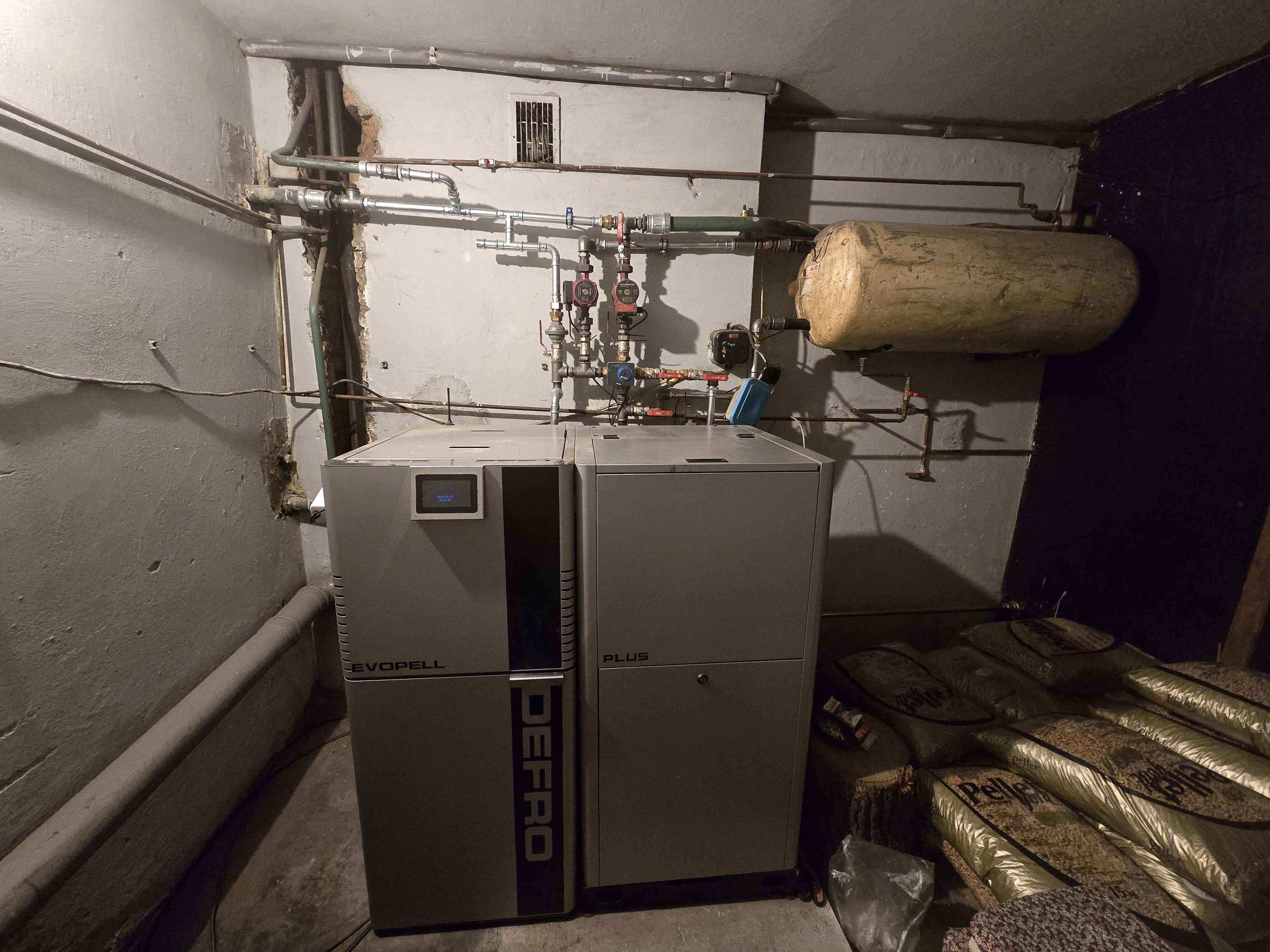

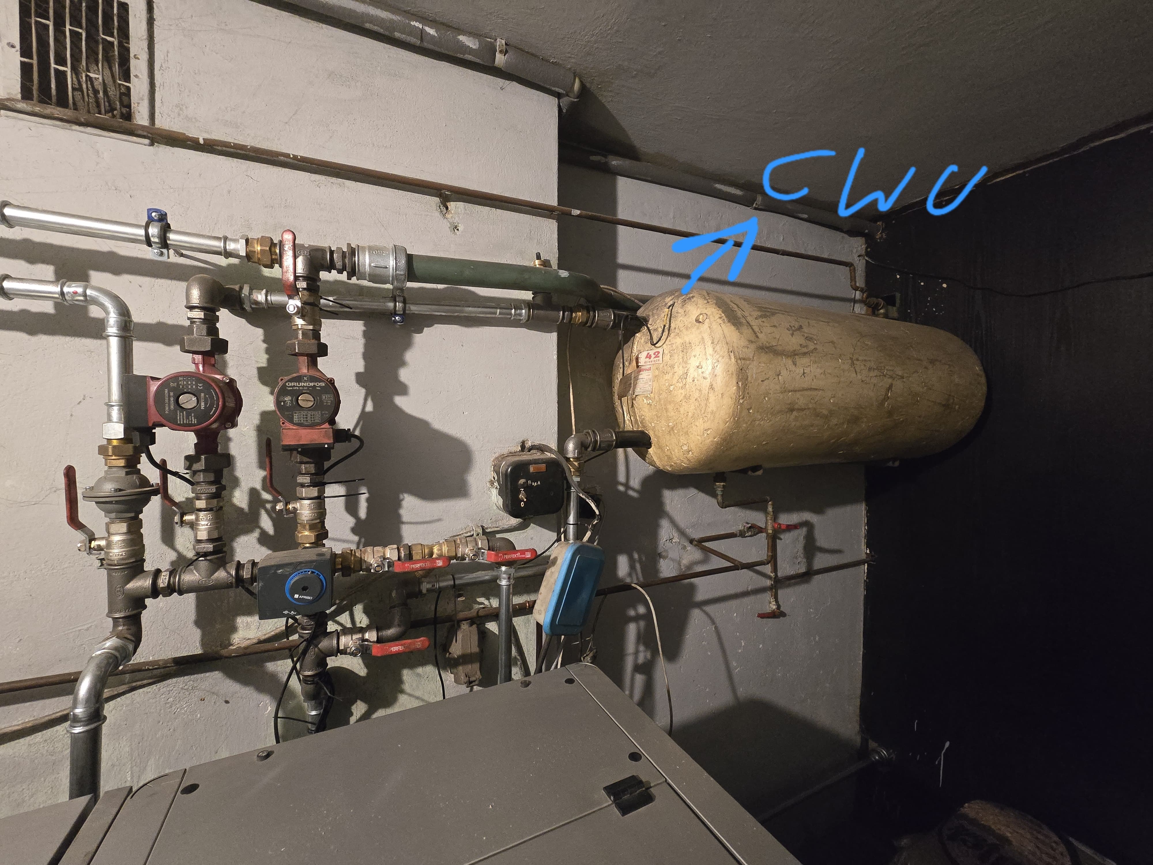

Ale masakrycznie ta instalacja wygląda...

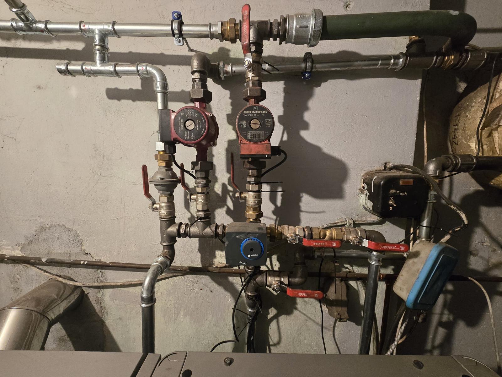

Pytanie - czy w instalacji masz wyłącznie te dwie pompy które są na zdjęciu?

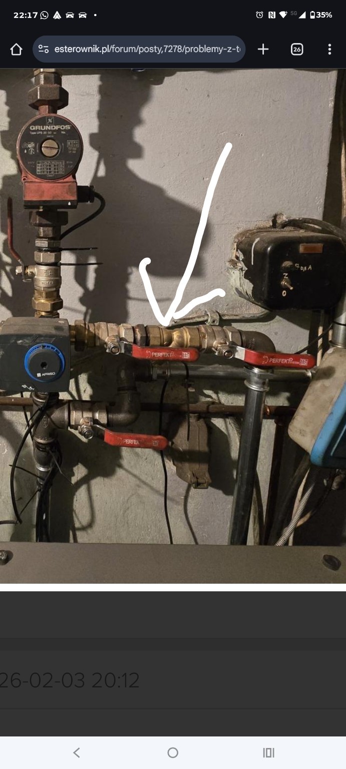

Dlaczego ten zawór jest otwarty?

Masz racje na naklejce jest 120s, jeśli chodzi o kąt otwarcia na sterowniku odpowiada pozycji na pokrętle siłownika. Co do pomp na CO jest poz. 1 a na CWU jest 2 (ta grundfos dla pewności). Zmieniłem ustawienia wzgędem podpowiedzi.

Nad tym otwartym zaworem jest zawór różnicowy, stosowany w instalacjach grawitacyjnych, pojęcia nie mam po co on się tam w ogóle znalazł bo ten kocioł grawitacyjnie pracować nie może. Jak dla mnie to on powinien być zamknięty ale na pewno nie napiszę żebyś to zrobił bo podejrzewam, że żadnych zabezpieczeń na tej instalacji nie ma i uj wie co się stanie.
Nie, nie masz "sporo niedociągnięć", to jest wszystko do rozebrania i zrobienia od nowa. Chłop który to składał jest kompletnym ignorantem i idiotą, to nie mialo prawa działać w żaden sensowny sposób. Nie możesz dogrzać powrotu bo nie masz pompy mieszającej na powrocie, która przy evopellu jest koniecznością. Wszystko spoczywa na pompie c.o. która nie dość że musi tłoczyć wodę na grzejniki to sobie musi dodatkowo wyciągnąć ją z kotła. Ogólnie to szukałbym jak najszybciej hydraulika który to wszystko przerobi, zamontuje pompę mieszającą, zawór ATV, najlepiej sprzęgło i jakoś to po ludzku zepnie. Każdego dnia przepalasz na darmo kilogramy pelletu.

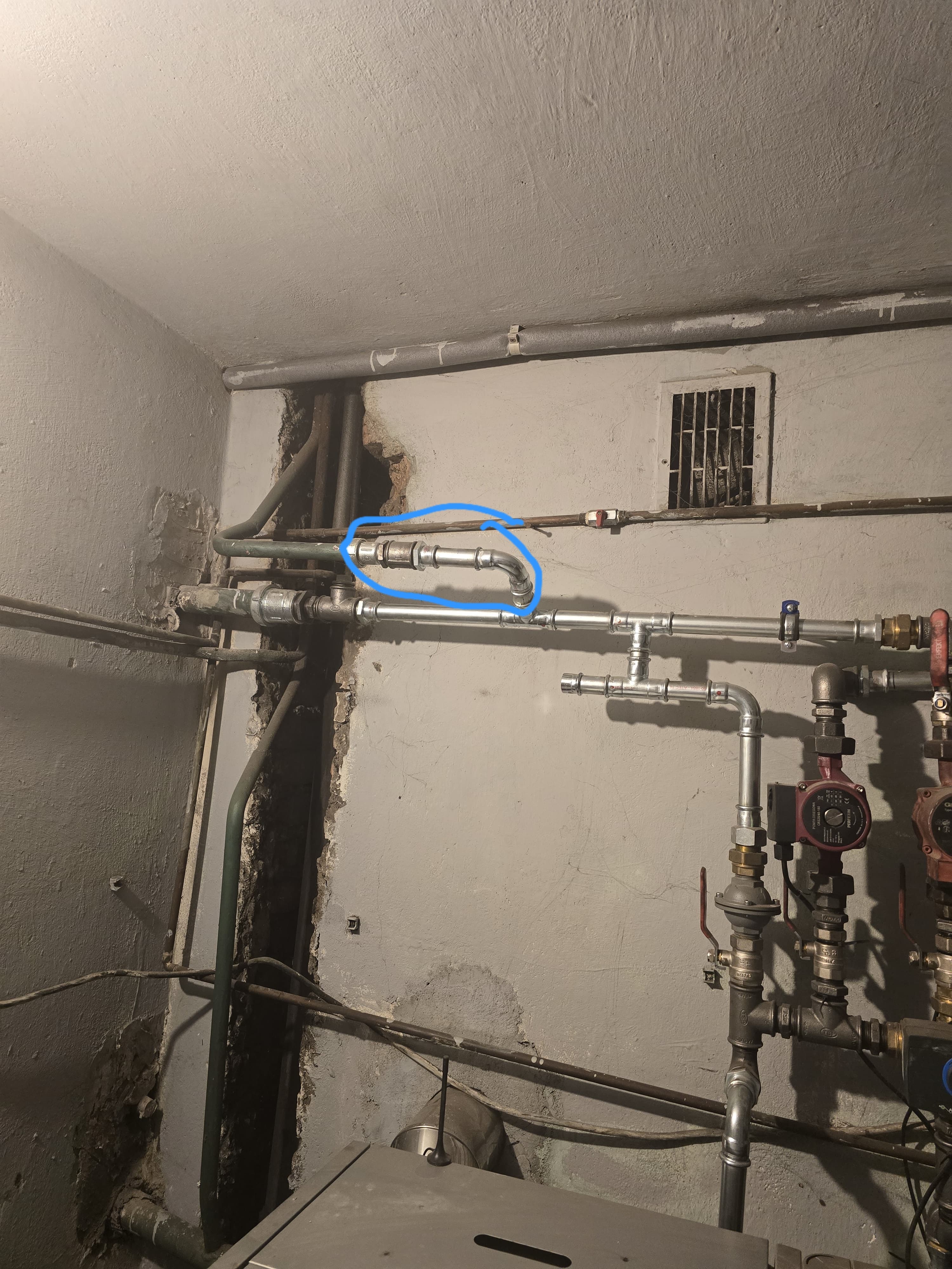

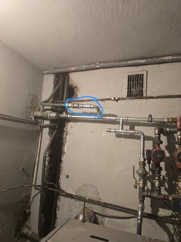

Tu jest ta rura która idzie na ten szczytowy grzejnik ,który nie grzeje.

Dodam też, że nie używam kotła do grzania wody ponieważ jak załączyłem ciepłą wodę z tego zbiornika to nie ma stałego strumienia , był używany ostatnio z 15lat temu i ewidentnie coś tam blokuje przepływ wody.

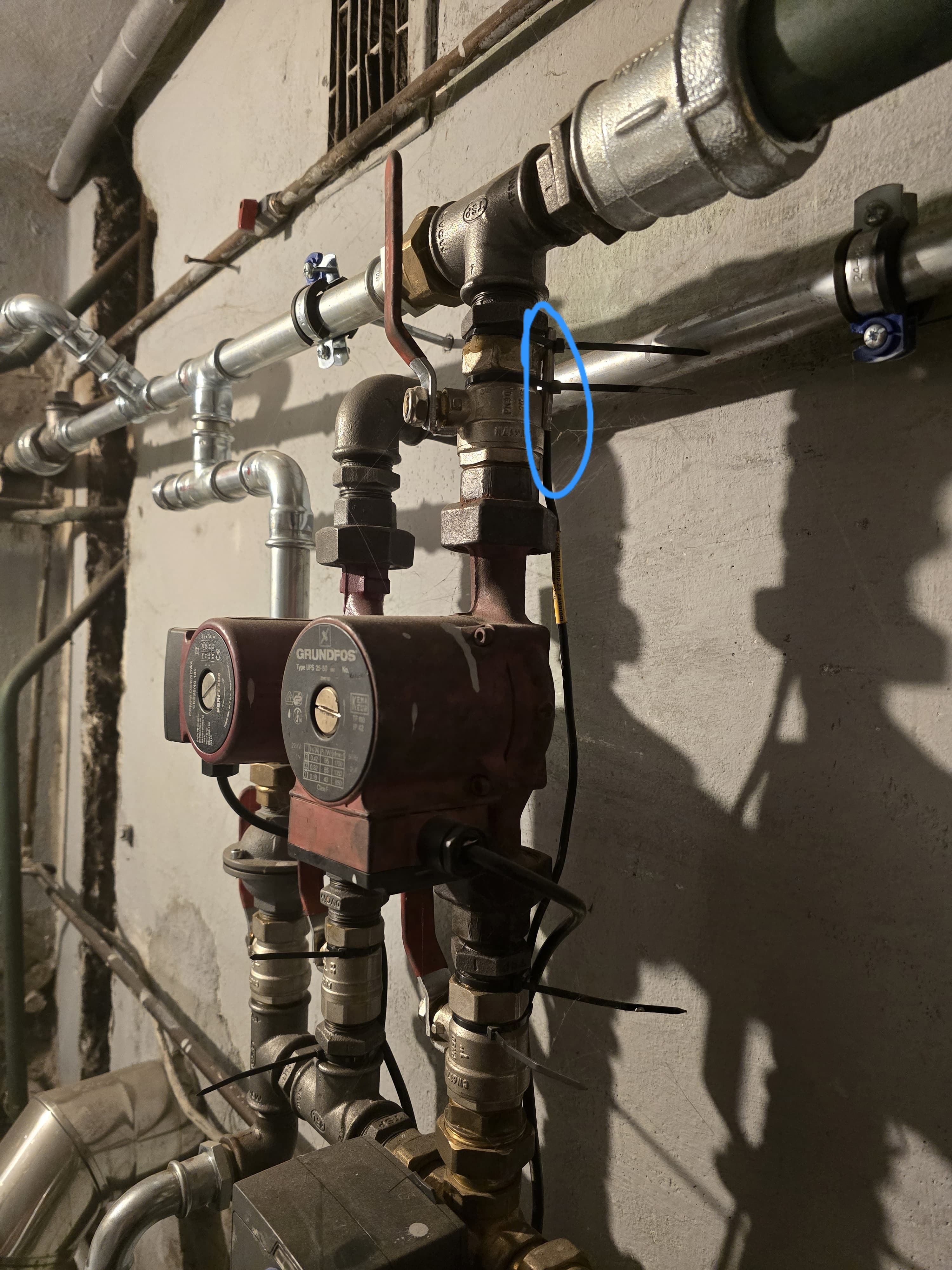

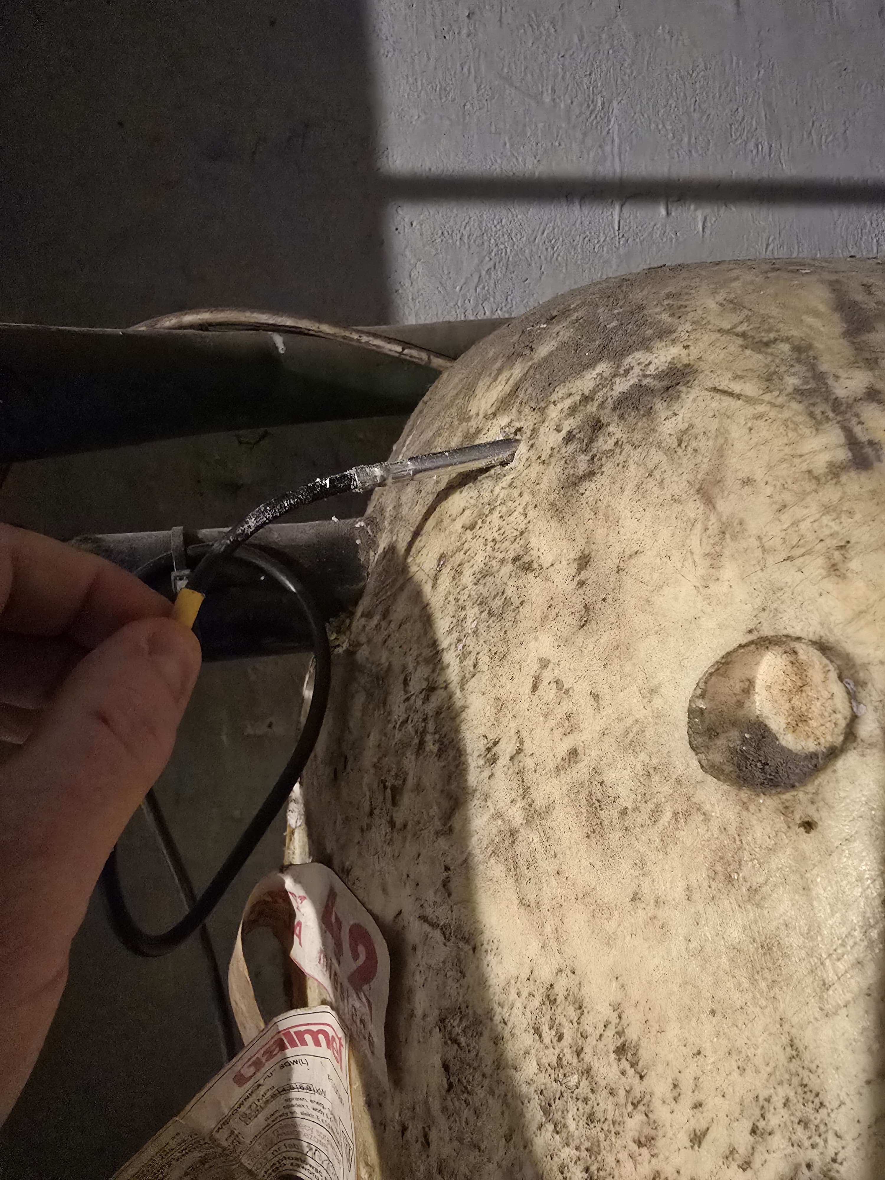

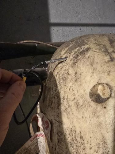

Gdzie jest czujnik temp CO? Jeśli na zaworze za pompą to musisz go dać dalej albo po prawej albo po lewej stronie.

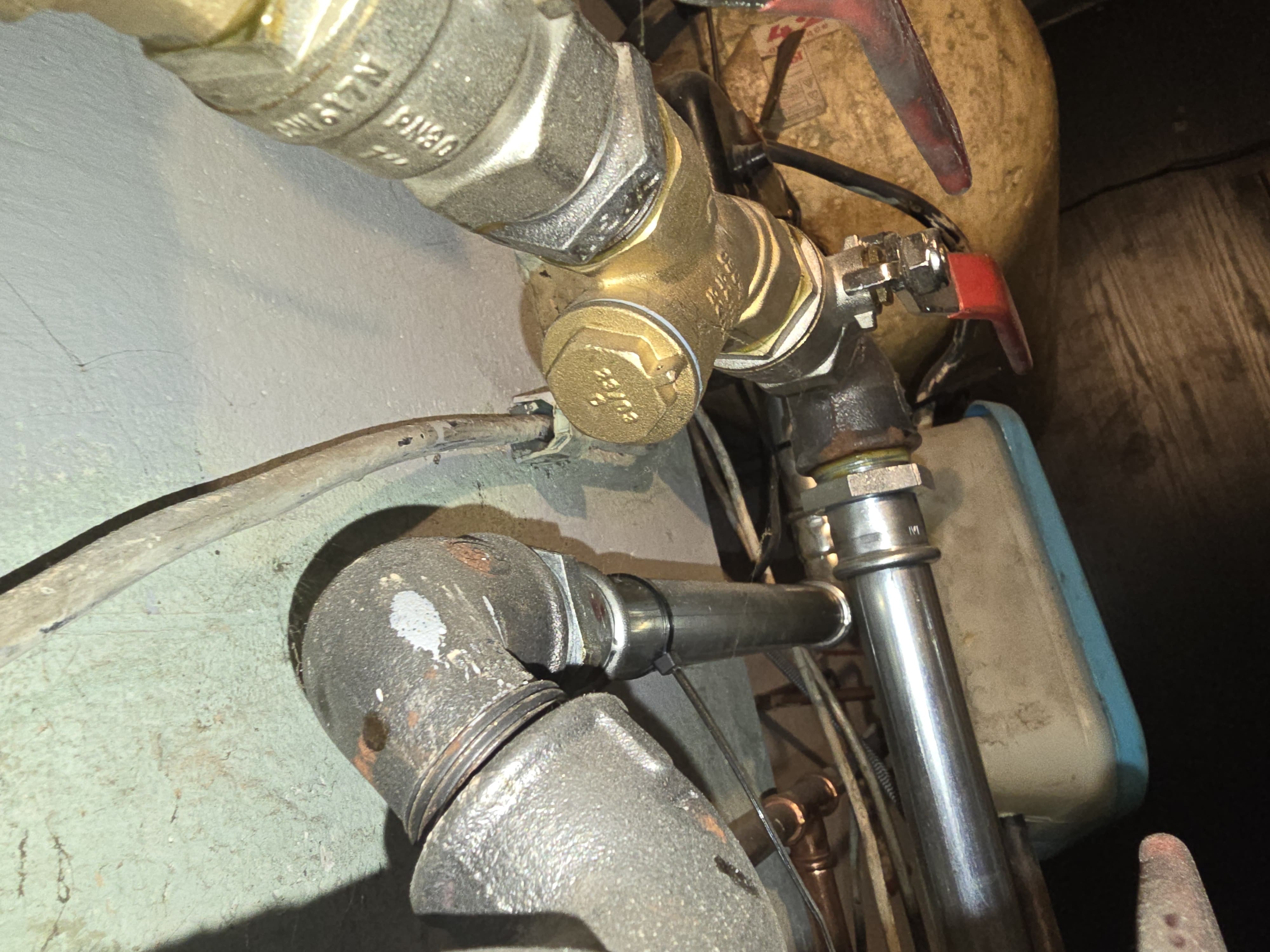

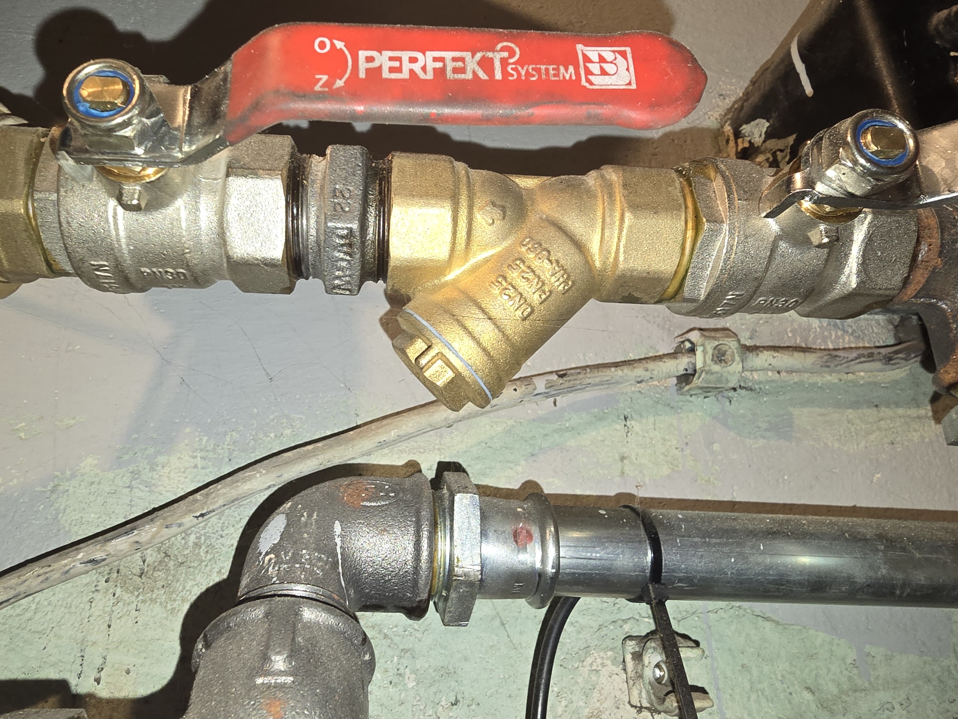

Na zdjęciu nie widać tego do końca wyraźnie, więc mogę się tylko domyślać, ale wygląda na to, że masz filtr skośny na powrocie, między tymi dwoma zaworami po prawej
Możliwe, że jest przytkany. Jeśli to faktycznie filtr: wyłącz kocioł, zamknij zawory, odkręć filtr i dokładnie go wyczyść.

Te ograniczenie max. konta zaworu 4D na stałe mam tak zmienić? Czujnik jest za pompą ale właśnie myślałem ,że tam gdzie jest pompa CWU to jest czujnik... Jak rozumiem się mylę i jest to pompa CO? ta firmy GRUNDFOS? Czujnik CWU znajduje się jak na zdjęciu wbity w osłonę bojlera to jest normalna praktyka? W jakiej odległości powinien być zamontowany ten czujnik za pompą CO?

Mógłbyś konkretnie pokazać te zawory na zdjęciu? Przepraszam ale jak już wspominałem jestem laikiem więc wolę się upewnić. Proszę o wyrozumiałość

Ten czujnik CO jest za blisko pompy i byłoby dobrze przenieść np na nowy odcinek tej srebnej rurki tuż za uchwytem do ściany czyli po lewej strony trujnika.

Chodzi mi o ten element mosiężny między zaworami może zrób inne zdjęcie od dołu to będzie wiadomo czy to filtr.

To jest Filter tak jak pisałem trzeba odkręcić tą zaślepkę wyjąć sitko i wyczyścić.
Rozumiem, że na wyłączonym kotle i zamknąć oba zawory przed ?
