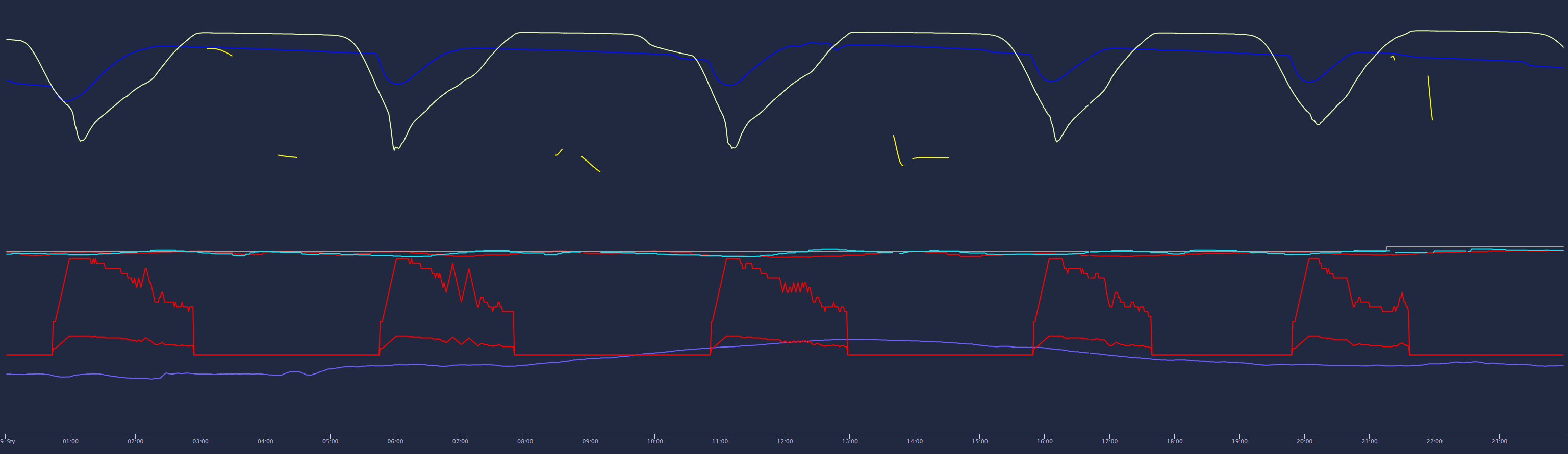

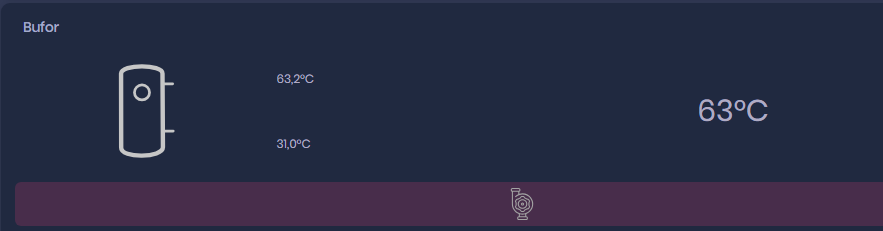

Jak w temacie, od jakiegoś  czasu znikły mi wykresy z dolnej temperatury bufora. Czujnik sprawny bo w statusie pokazuje zarówno górną jak i dolną temperaturę bufora.
Ktoś ma podobny problem?
dodane 2026-01-21 13:01Dodam, że raz dziennie lub kilka razy dziennie coś tam wyrysuje na wykresie, ale nie wiem od czego to zależne jest :/
dodane 2026-01-21 14:52Tak to wygląda

  aksokol Posty: 5 Ostrzeżenie: 0
Witam
Ja tak miałem do czasu korzystania z czujnika przewodowego na obiegu CO3.
Zgłaszałem to telefonicznie nawet kilka razy nic z tym nie zrobiono.
Jet to związane z rozszerzeniem MR3 najprawdopodobniej.
Wygląda to tak:
 jest czujnik przewodowy znika wykres dolnej temperatury bufora.
Jest czujnik bezprzewodowy wykres się pojawia.

Faktycznie. Mam moduł MR3 do sterowania pompą na CO3, bez zaworu 4d, ale włączyłem sobie aby mieć podgląd na temperaturę jaka trafia do tego obiegu... I wtedy znikł wykres Dzięki za informację, zgłoszę do załogi.

Mamy poprawioną wersję softu dla pello_D, ale jeszcze bez dogłębnego testowania (zmienionych jest kilka rzeczy, w tym rozwiązany problem z brakiem zapisu tej temperatury). Mogę wrzucić na Twój sterownik testowy soft - jak będzie coś nie tak to cofniemy do ostatniej publicznej. Daj znać czy chcesz żeby Twoj sterownik robił za testowy
