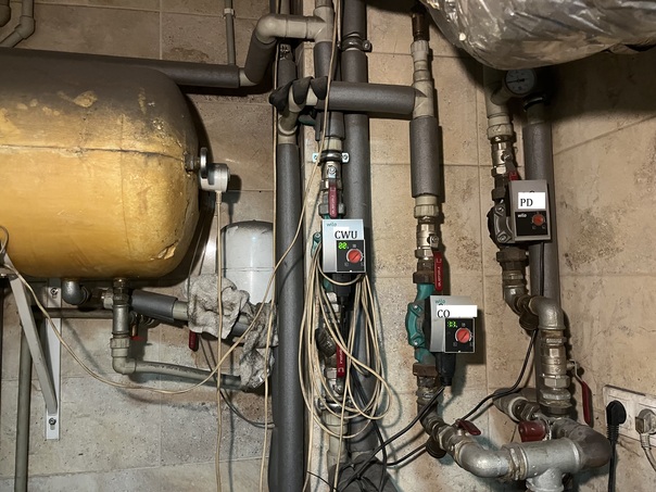

Mam następujący problem. Posiadam piec
ogniwko eko plus 25kW . Sterownik adaptacyjny eCoal v3.5. Jakoś to
wszystko działało aż kilka dni temu na wyświtlaczu pojawił się
komunikat „brak łączności”. Wezwałam hydraulika, ten rozłozył
ręce i bo on się a elektronice nie zna. Ale chciał bardzo pomóc
więc przy okazji swojej wizyty pomogł i wybił klucz imbusowy który
poprzedni właściciel wsadził w miejsce gdzie powinna być
zawleczka. A że było to bardzo trudne * kilkanaści minut walenia
na dwa młotki) od siły uderzeń ze STEROWNIKA wypadły 3 kable
zasilające.
Od
wszystkich pompek
zauważyłam
to dopiero jak z elektrykiem udało nam się znaleźć przyczyne
komunikatu na wyswiwtlaczu.

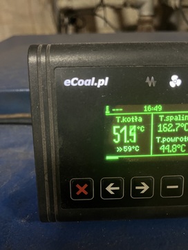

Karta
pamieci przestała działać. Wsadziłam NOWA kartę, wgrałam na nią
oprogramowanie ze strony https://esterownik.pl/pliki-do-pobrania
Sterownik
eCoal Ogniwo v3.5
posiłkowałam
się tą strona
https://faq.esterownik.pl/pl/category,6/sterowniki-3540.
Sterownik
zaczął działać, w piecu napalone i od 4 dni nie moge dojśc do
ładu.
Mam
trzy pompki
jedna
od grzejników
druga
o
d CWU
i
trzecia od podłogówki
grzejniki
i wodzia działaja LUX
jest
zawór czterodrożny ale nie automatyczny *moge ustawić ręcznie)
udało
mi się już dojśc do tego, gdzie włożyć pompke od wody
(podpisane pod sterownikiem jako CWU)-
działa
pompke
od grzejnków podpiełam pod P1 i działają swietnie
natomiast

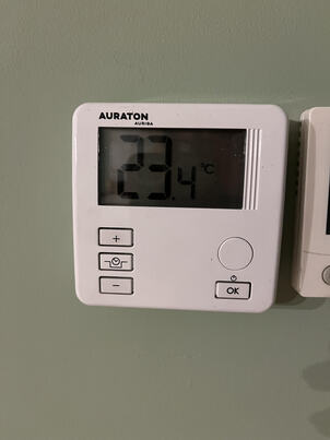

podgłogówka podpieta pod p2 grzeje do oporu (nawet do 30stopni w
domu) nie reagujac na regulator podogody w domu i ustawiuona
temperature
podpieeta
pod „pompa mieszszająca” nie grzeje w ogóle (jak zmieniałam w
ustawieniach funkcje dodatkowej pompy na kotłową to tez grzeje do
oporu bez reagowania)
nie
wiem czy cos zle podlączamy z tym hydraulikiem ( był już 4 razy )
czy
po tej aktualizacji cos się zepsuło.
Elewtryk
sprawdzał wszystko co mógł na sterowniku – zrozumiałąm, że
dochodzi informacja z regulatora pokojowego.

Rozumiem że kociołek jest starszy a przed pseudo aktualizacją (raczej to nie ma znaczenia) wszystko działało zgodnie z oczekiwaniami a w szczególności pompa podłogowa sterowana z regulatora pokojowego.  Jak wypadły kabelki z sterownika to CO (P1) i CWU działa właściwie a nie działa tylko P2 czyli podłogówka sterowana regulatorem pokojowym?
