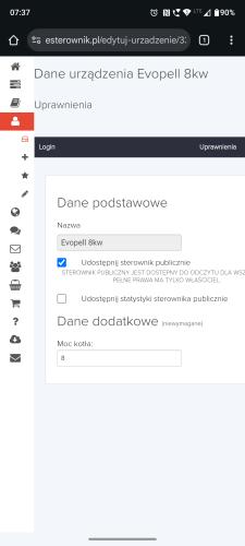

  Lukkru2810 Posty: 5 Ostrzeżenie: 0
W jaki sposób udostępnić ten sterownik ? Żeby w tym piecu można było ustawić chociaż coś w stylu podtrzymania żeby na małej mocy sobie tylko pracował to on się wygasi i tyle. Akurat na salusach udało mi się w końcu ustawić odpowiednią temperaturę w domu, tak to bywało różnie

  MichalK1 Posty: 51 Ostrzeżenie: 0
W "moje konto", "urządzenia", "modyfikuj".
Jest udostępniony, znalazłem go na 3 stronie 3 pozycja od dołu pello użytkownik Lukkru2810
