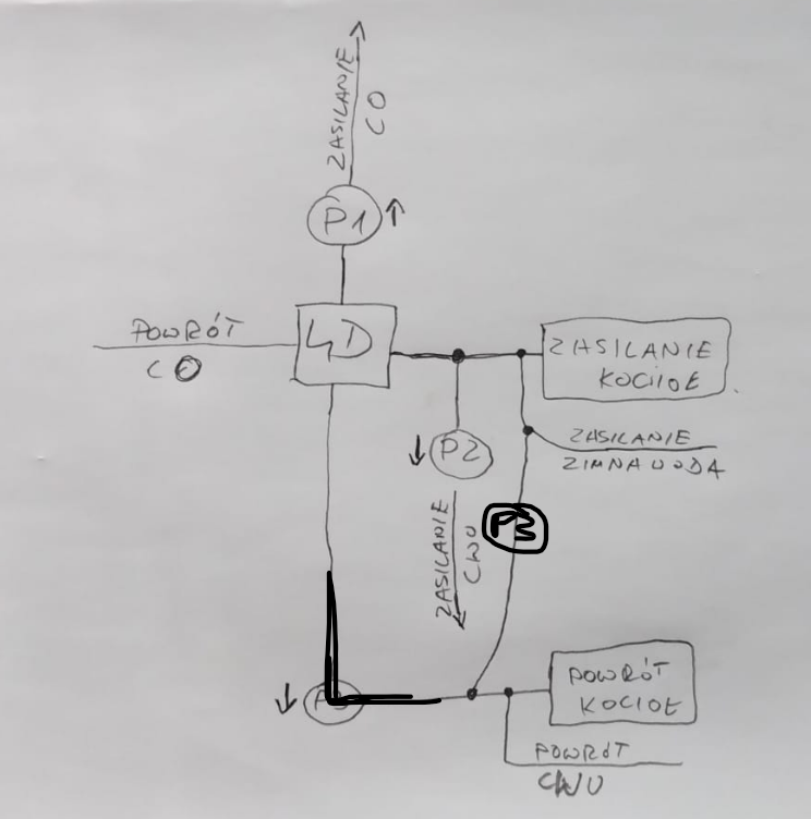

I doszedłeś do dobrego wniosku. Instalacja jest ok tylko ta 3 pompa to najgorszy sposób zabudowy pompy ochrony powrotu. Z czasem dojdziesz do tego sam jak większość użytkowników kiedy przychodzą mrozy i mocno trzeba otworzyć zawór 4D. Wtedy nagle się okazuje że mimo dodatkowej pompy na powrocie nie ma oczekiwanej temperatury.

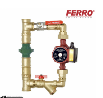

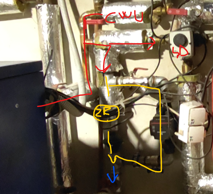

Ja mam w ten zposob, P3 (edyt twojego schematu) jako kotlowa caly czas miesza, razem tez z ochrona przez zestaw z zaworem roznicowym - w razie braku zasilania na pompe zawor pozwoli ze by ciepla woda z zasilania kotla grawitacyjnie miala doplyw na powrot

O i u Ciebie ledsezelim to ma sens co do miejsca zabudowy pompy ochrony powrotu ale ten zawór ZR to chyba trochę jest zbędny.
Nawed jak by byl zbedny, w sumie cena calego zestawu obejscia z zaworem roznicowym mi sie oplacila co sie dotyczy dolaczenia i instalacji pompy kotlowej ktorej niebylo do poczatku tego sezonu...
Musze przetestowac jak zadziala jak zrobie sumulacje braku zasilania (juz byl raz na cca 8godz ale niebylo mnie w domu). Narazie nieposiadam UPSa czy inna ochrone niz zawor bezpieczenstwa 2,5bar, no to co kiedys pamietam jak zadzialal to juz prawie kociol sie gotuje i wychodzi para.
