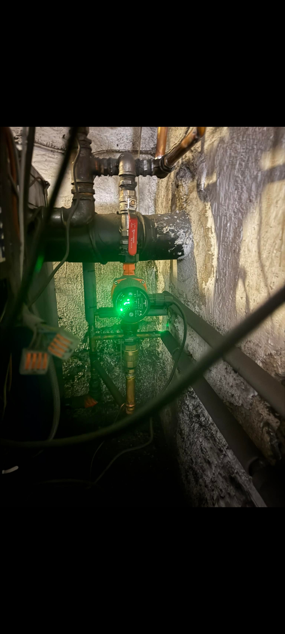

Dzień dobry czy pompa kotłowa jest dobrze zamontowana?

Dobrze. Tylko takie pytania się zadaje przed a nie po robocie.  Można tam było dołożyć jeszcze filtr przed pompą i nie zszkodziłby zawór odcinający za pompą bo miejsca jest sporo.

  rj1972 Posty: 1403 Ostrzeżenie: 0
A gdzie masz czujnik temp powrotu bo trochę nie widać?

  Matgrz1995 Posty: 13 Ostrzeżenie: 0
Zaraz przy porwocie jak jest ta tasma pomatanczowa ale on nie przylaga całosciowo do ruły nie ma jak go dać
dodane 2025-12-27 18:36Ten czujnik przez to chyba okłamuje temp powrotu
Jest w dobrym miejscu tylko chyba masz podłogówkę na obwodzie
dodane 2025-12-27 18:44Możesz go sobie skalibrować ale musiałbyś innym termometrem sprawdzić temp. Trochę nisko pokazuje ale może tyle tam masz. Daj mocniej pompę powrotu.
No musiałbym sprawdzic innym urzadzeniem
dodane 2025-12-27 18:46Ogólnie mam problem z spalinami muszą byc bardzo wysolie zeby uzyskac temp zadaną...
Zmień tryb ecoal na ręczny lub grupowy.
Na recznym to nie działa za fajnie... Próbowałem mam  dom 300m2 użtkowej prawie spaliłem przez rok 8t eko groszku czy to normalne?
