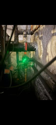

Dzień dobry czy pompa kotłowa jest dobrze zamontowana?
dodane 2025-12-27 18:02
2025-12-27 19:29
Dobrze. Tylko takie pytania się zadaje przed a nie po robocie.  Można tam było dołożyć jeszcze filtr przed pompą i nie zszkodziłby zawór odcinający za pompą bo miejsca jest sporo.

A gdzie masz czujnik temp powrotu bo trochę nie widać?
2025-12-27 19:36
  Matgrz1995 Posty: 13 Ostrzeżenie: 0
Zaraz przy porwocie jak jest ta tasma pomatanczowa ale on nie przylaga całosciowo do ruły nie ma jak go dać
dodane 2025-12-27 18:36Ten czujnik przez to chyba okłamuje temp powrotu
2025-12-27 19:44
Jest w dobrym miejscu tylko chyba masz podłogówkę na obwodzie
dodane 2025-12-27 18:44Możesz go sobie skalibrować ale musiałbyś innym termometrem sprawdzić temp. Trochę nisko pokazuje ale może tyle tam masz. Daj mocniej pompę powrotu.
