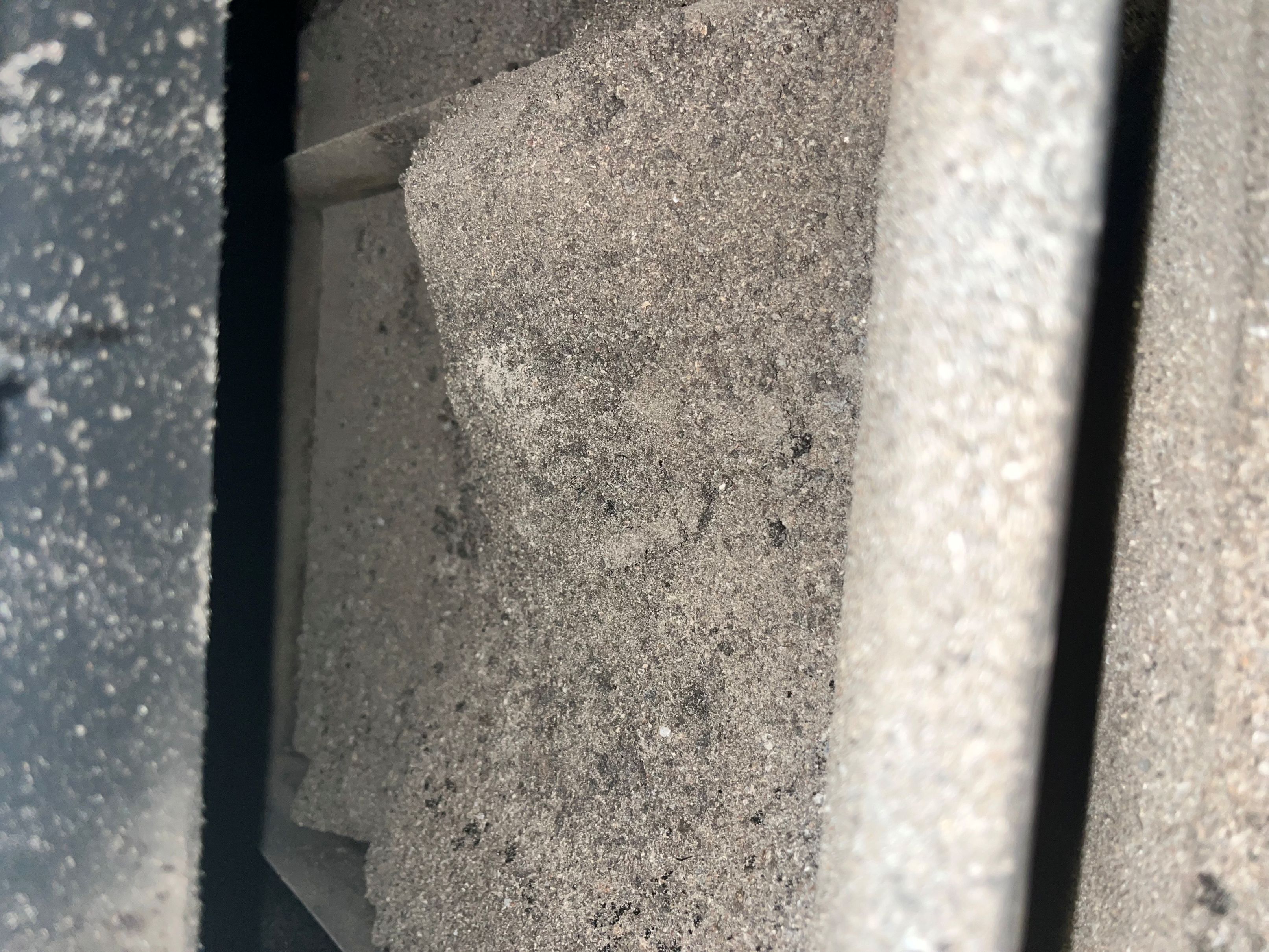

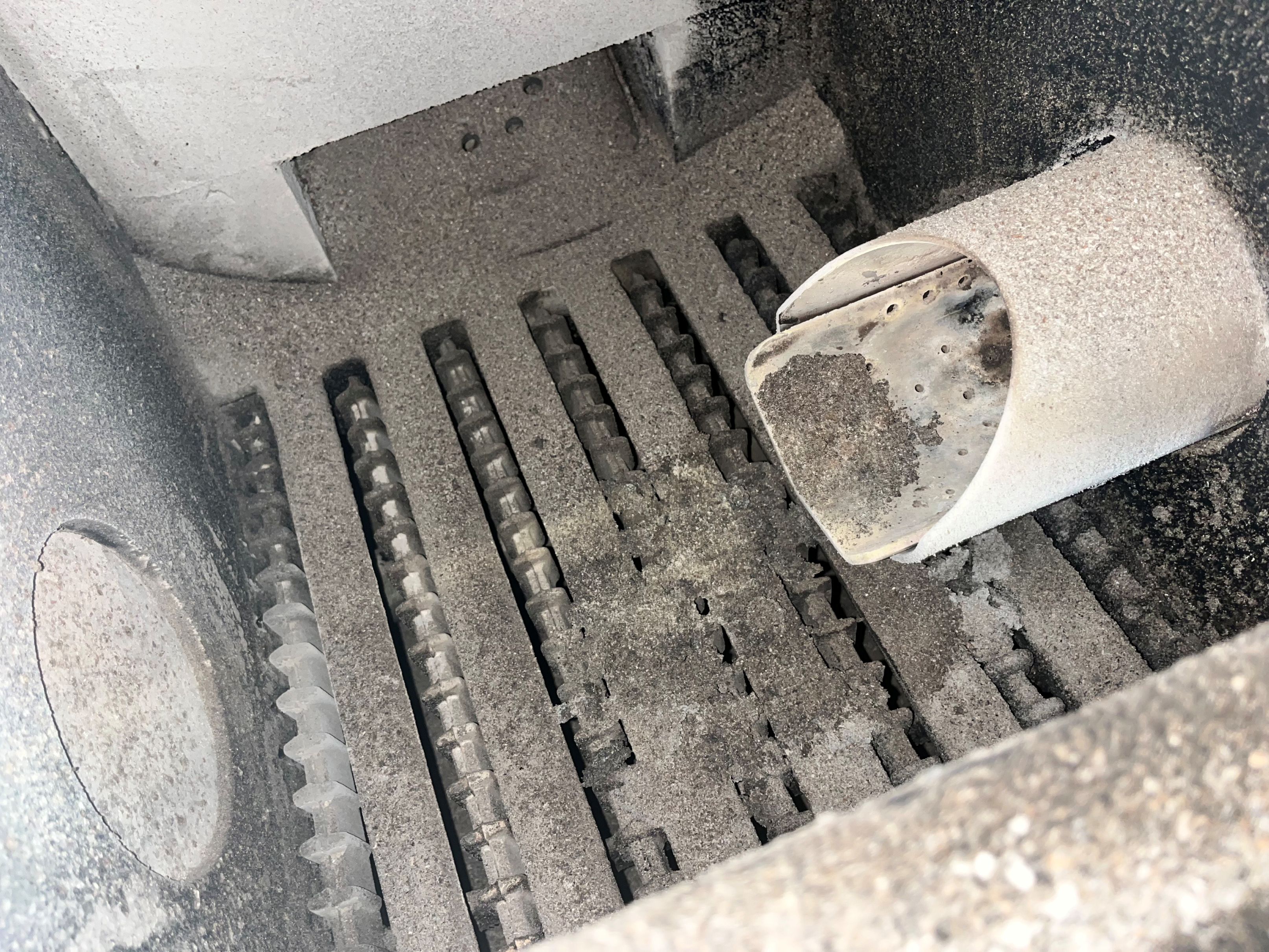

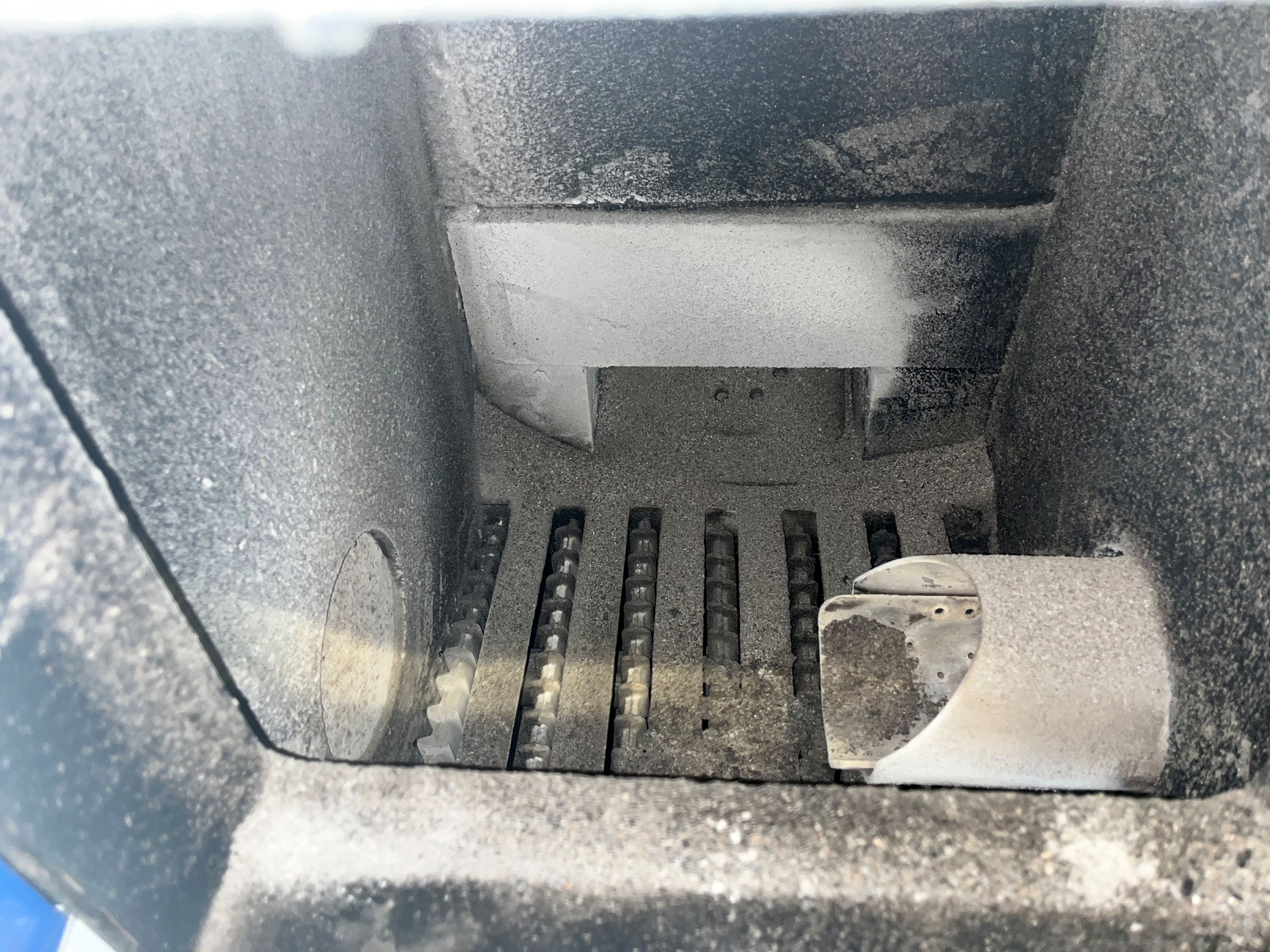

Zwracam się do doświadczonych palaczy kotłów na pellet.
Obecnie kupiłem pellet AŁTAJ pelleton i mam nie małe problemy z ustawieniem ekonomicznego spalania.
Kocioł spala pellet nie ma nie spalonego pelletu i palnik nie wyrzuca pelletu, jednak problemem jest to iż na ścianach kotła pojawia się sadza, czy ktoś może doradzić co zrobić ? Kocioł udostępniony. Ponadto pojawiają się spieki przy wygaszaniu kotła ale chyba jest to normalne zjawisko gdy kocioł się wygasza ? Dodam w kotłowni jest wentylacja na zewnątrz więc problemu z brakiem świeżego powietrza nie powinno być. Kocioł się staram czyścić co tydzień. Na zdjęciach kocioł po tygodniowej pracy.

Albo ten pellet jest tak dobry albo tak chu...y😅 rozpala za 1razem? Bo dawkę masz tylko 11s. Wyczyść ruszt bo chyba otwory od powietrza pierwotnego masz zaklejone🤔 ustaw kaloryczność na 18mj. Cykl zwiększ do 20s. Moc ustaw na jakieś 70-80% mocy, ale palnika. Nie wiem czy ten VIP rk siedzi tam 20 czy 25kw🤔 czyli dla 20 tki ustaw 15-16kw. Nadmuch daj na jakieś 60% i obserwuj. Wyrzuć popiół z szuflady i zobacz co będzie wyrzucać. Jeżeli będą to takie max 2, 3mm kawałki będzie ok, pod warunkiem, że będą to jasne, szare kawałki (i tak zrobi się potem z tego szary popiół). Nie większe czarne, lub białe zakulkowane. Jeżeli ustawiłeś pod wygląd płomienia przy otwartych drzwiczkach to nic nie daje bo łapie powietrze. Jeżeli chcesz tak ustawiać to tylko na szybko otwierając drzwiczki i zerkając na płomień. Jak wyregulujesz wiatr dla tych załóżmy 16kw to następne progi -2% wiatru dla każdego kw mniej.
Rozumiem, że pellet przerażony. Testuj obserwuj.

No właśnie ten pellet to zagadka, kupiłem trzy palety z pierwszej byłem zadowolony bardzo, kolejne dwie to ogrom pyłu w workach i zauważyłem że z pierwszej palety pellet był jasny tu już teraz mam w worku ciemny, z rozpaleniami nie mam problemu, co do rusztu na zdjęciach kocioł jest po tygodniowym paleniu i po wygaszeniu więc zostawia trochę popiołu, który wygląda na spiek ale jak się go ruszy to się rozsypuje, wiatr przy rozpalaniu go zdmuchuje, zwrócę uwagę na otwory ale niby nie wyglądają na zapchane, około 3 tygodnie temu wyciągałem cały ruszt i wszystkie otwory były czyste, kocioł ma 20kW czyli proponujesz ustawić 15-16 kW na mocy maksymalnej? Pellet przeważony kilkukrotnie i z tego wyciągnięta średnia bo zauważyłem ze raz leci więcej raz mniej, jest to zależne od ułożenia ślimaka w podajniku podczas pracy, palnik regulowałem tak jak piszesz otwierałem szybko drzwi i zwracałem uwagę na kolor płomienia (jasny żółty), kolor ścian kotła (szary) oraz popiół. Kocioł się staram czyścić raz w tygodniu, ustawiłem tak jak piszesz, zobaczę co się będzie działo w razie w zapisałem ustawienia wcześniejsze żeby wrócić szybko

No to musisz kombinować. Na palniku musisz mieć tabliczkę znamionową jakiej mocy jest palnik. Pewnie to 20 lub 25kw. Proponuje ustawić 70-80% mocy palnika i dopasować wiatr. Przy pełnej mocy skiepko lubi wyrzucać pellet, bynajniej pierwsze vipy jeszcze z płaskim rusztem mają taką przypadłość. Vki trochę lepiej, a rk to w sumie nie wiem 😅 i przy tych 70-80% zachowują czystość spalania. Strasznie dużo puszczasz na instalację jak na tą pogodę. Strata opału. U siebie mam 50st na grzejniki przy -20. Choć grzejniki dopasowywałem sobie po temp max 55 i 23st wew.
dodane 2025-12-22 21:24Jeżeli ustawiłeś pod wygląd płomienia w sposób jak piszesz i jest ok to bym to olał(czyli siedzenie na stołku 2h przy drzwiczkach i otwieranie co 3cykle pracy bo jak piszesz podawanie przez ślimak zawsze jest nie równe i trzeba dobrać kompromis).  Widocznie taki pellet jeżeli jest to czarny pył który schodzi pod zmiotką, a nie smoła czy płaty sadzy i bez bez dymu w komorze
 Inna sprawa, że płomień może być zbyt długi i wali ostro w ściany. Dla płomienia o temp tyś stopni ścianka komory za którą jest woda 65st to lód. Reakcja pyrolizy momentalnie się zatrzymuje i wytrąca się węgiel.

Co do pelletu zauważyłem że co wsypie kilka worków to inaczej się pali więc podejrzewam że kupiłem badziewie którego nie polecam bo nie będę przestawiał kotła przy każdym zasypie, rozumiem ważenie ale nie grzebanie w ustawieniach, na szczęście kończy mi się ten pellet i zamówię coś innego co przetestowałem (LAVA, Olczyk albo Barlinek). Inna sprawa że jest trochę do ogrzania bo blisko 200 m2 (użytkowego a strych jeszcze nie zagospodarowany a tu kolejne 100m) a i stropy nie ocieplone, dach nie ocieplony, ściany tylko z trzech stron starą styrosupremą. Planuję w najbliższym czasie ocieplić stropy bo po dachu widać jak spadł śnieg że ciepło szybko ucieka. Co do tego płomienia - ma dotykać ścian czy nie ? bo ja już przeczytałem pół Internetu i już zgłupiałem, ustawiłem tak płomień żeby delikatnie muskał tylko ściankę kotła bo po chłopsku stwierdziłem że jak będzie uderzał w jedno miejsce to z czasem może ta ścianka kotła ulec awarii ? Ogólnie rzecz ujmując nie jest to lepista sadza ani płaty tej sadzy, faktycznie robi się czarny pył który pod naciskiem szczotki odpada tyle że denerwuje to że po czyszczeniu człowiek jak kominiarz wygląda
