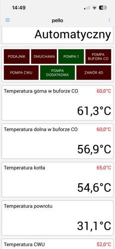

Witam po nagrzaniu bufora po jakimś tam czasie załącza się pompa dodatkowa, może ktoś wyjaśnić od czego ona jest ? Czy temperatura powrotu powinna się tak wychładzać ?

Na swoje pytanie najlepiej odpowie Twój instalator albo zobacz co za kabelek jest wpięty do sterownika do gniazda pompa mieszająca. Trzeba zaglądnąć od spodu tego czarnego pudełka. W ustawieniach masz uruchomioną pompę mieszającą jako dodatkową ale nie wiadomo czy fizycznie ona istnieje i co robi bo my tego nie widzimy

Musisz sprawdzić od czego ona jest. Ustawienia > Zaawansowane > Funkcja pompy dodatkowej

A więc to puste gniazdo nic nie jest podłączone. Dziękuję
